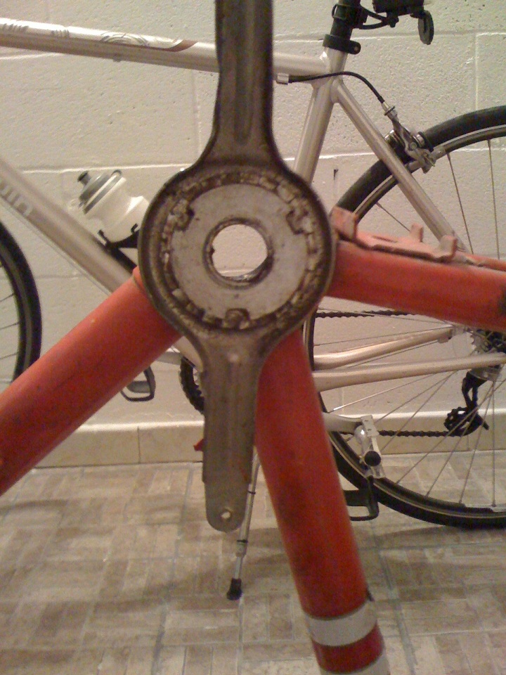

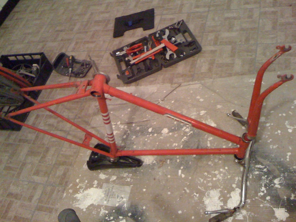

Ciao a tutti ,
è con piacere che mi trovo nuovamente a chiedere aiuto al Forum .
Ho da poco trovato una bicicletta al fianco di un cassonetto e , con disgusto di mia suocera che in quel momento era con me , ho deciso di provare a sistemarla .
L'idea sarebbe quella di torgliere tutto il superfluo e di crearne una single speed ... Non ho grosse pretese , se non quella di recuperare la bici e fare un po' di "training" .
Capisco che forse rischio di andare o.t. rispetto quello che è il forum che sicuramente è più incentrato sulla mobilità elettrica ... però ...
Il post potrebbe comunque interessare chi si trova nelle mie stesse condizioni e magari non ha le competenze di molti di voi ... e che un po' invidio ! :-)
Ho iniziato a eliminare tutto , con lo scopo di riverniciare il telaio ;
Il movimento centrale è stato estratto senza problemi particolari , ma mi rimane il pezzo che vedete in foto .. non riesco a toglierlo ... consigli ?
Dopo questo piccolo ostacolo potrò passare all'acquisto di una forcella a buon mercato (quella presente mi sembra piegata , come se avesse subito un urto frontale) ed alla verniciatura casalinga ...
E poi ci sarebbe l'acquisto dei componenti mancanti ... ma quella è una altra storia ...
grazie in anticipo .

per togliere le calotte del movimento centrale ci sono gli attrezzi appositi. Anche con quelli, in presenza di vecchi movimenti come questo e spesso e` un'impresa ruiscire a svitare.
Visto pero` che nel tuo caso sotto alla calotta c'e` il support del carter puoi provare a ruotare quello per smuovere la calotta che appena allentata puo` poi essere estratta piu` facilmente. Mi sono trovato recentemente in un caso simile e ci sono riuscito solo cosi`.
Inserito il - 27/12/2011 : 22:17:49  Mostra Profilo Invia a MilleMiglia un Messaggio Privato
prima puoi usare una roba tipo svitol, poi ti aiuti con una punta tipo scalpello,la metti dentro una delle tre scafalnature, e con dei colpetti di martello "lungo la tangente" dovresti riuscire a svitare la calotta...

Prova come ti hanno detto ma occhio che la filettatura può essere sinistra.
Inserito il - 28/12/2011 : 17:26:56  Mostra Profilo  Visita l'Homepage di blindo7 Invia a blindo7 un Messaggio Privato
quoto T4R per lo smontaggio del movimento che sicuramente è sinistro,altrimenti pedalando tenderesti a svitarlo,prova anche forzando il portacarter coma già suggerito,
controlla il canotto,ho una bianchi simile sul balcone,dopo un'urto si è allargato il canotto(tubo che ospita la forcella)di qualche millimetro,ed anche leggemente incurvato il tubo orizzontale,
rimisi la forcella e cuscinetti nuovi ma dopo qualche frenata si riallentava tutto,visto che non conviene raddrizzarlo e metterci un'anello d'acciaio sopra è rimasta sul balcone...
poi occhio anche alla forcella mi sembra che la prima abbia i freni ad arco come la tua,mentre la seconda i v-brake,
buon divertimento!

Inserito il - 02/01/2012 : 14:00:26  Mostra Profilo Invia a filcancal un Messaggio Privato
Grazie a tutti voi ...
sono riuscito a smontare sia la serie sterzo che la calotta del moviemnto centrale .
Purtroppo mi sono reso conto che la forcella è piegata e mal filettata ...
non so quanto mi convenga investire su questo telaio ... mah , vedremo .
grazie ancora
