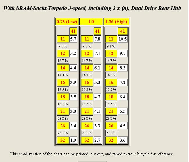

Interessante link proprio in questi giorni ho acquitato una bici con cambio sram dual drive 24 e cercavo di capire gli sviluppi metrici ma non ci capisco nulla e nel link non se ne parla . Sulle istruzioni del cambio c'è scritto totaly ratio 542% .

dipolo, ti serve sapere il numero di denti della corona e la cassetta usata, poi i rapporti li ricavi su un qualunque calcolatore (se dai quei dati te lo faccio io) - il mozzo dual drive ha tre rapporti: 73% - 100% - 136%

i rapporti sono esatti, poi ho cogset 11-32 e la corona grossa sono andato adesso a misurarla è 41 come quella che ho montato sulla Xc

in questo caso dovresti avere 2,5 - 3,1 - 3,9 - 4,5 - 5,1 - 5,9 - 6,8 - 7,5 sul rapporto centrale e appunto 73% e 136% di questi sugli altri due (in effetti non trovo un calcolatore che funzioni bene con questo cambio, che è unico)

ecco qua:
http://www.sheldonbrown.com/gears/index.html

Quindi adesso se ben ho capito lo sviluppo metrico andrebbe da 1,9 da 10,5m.
mentre con il xt9 11-32 su 41 sarebbe 2,7 a 7,8 m.
ho provato a usare la tabella del link ma non ho assolutamente capito che dati mettere...e dove

quel calcolatore è complicato perché vuol essere molto preciso e difficilmente chi lo usa sa rispondere a tutto!
comunque la tua xt/9 dovrebbe avere appunto questo sviluppi:
pignone-------metri
11--------------7.8
12--------------7.1
14--------------6.1
16--------------5.3
18--------------4.7
21--------------4.1
24--------------3.6
28--------------3.0
32--------------2.7
(che è poi come sviluppo complessivo equivalente al rapporto centrale del mozzo sram)

ok ricevuto, quindi è un bel vantaggio il sdram 24 infatti sale su parecchio e in allungo è micidiale.
