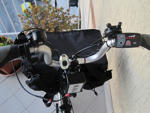

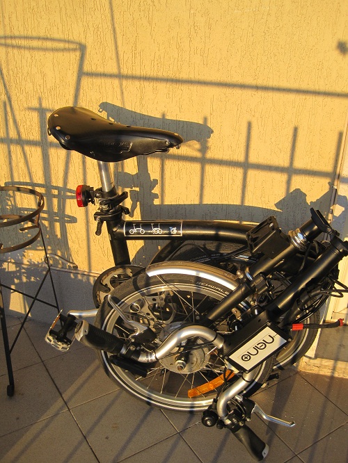

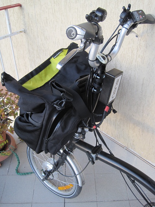

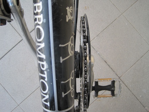

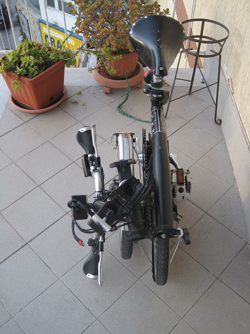

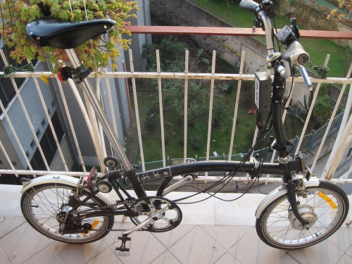

Dopo lunghe ed estenuanti peripezie, davvero incredibili, ecco a voi la "nuova" brompton elettrificata. Lascio a Pino (t4r), l'uomo che salvò la regina, i commenti del caso

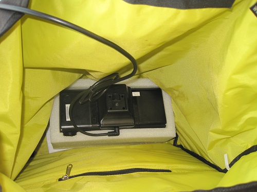

Arriva la batteria Panasonic di Alcedo ma purtroppo è quella della dimensione corta e chiatta per cui non entra nella sacca predisposta sulla borsa originale Purton.
Dietro autorizzazione di Alcedo, che una volta di più nel caso c'è ne fosse bisogno dimostra la sua disponibilità, provo ad aprire la batteria per vedere se eliminando il case si possa farla entrare nella sacca.
Però una volta aperta mi rendo conto che il lavoro non sarebbe privo d'incognite e di problemi, per cui anche in considerazione del prezzo dell'oggetto decidiamo di desistere.
A questo punto Il prode pedalatore chiede ad Alcedo di cambiargliela con quella dell'altra dimensione.
Effetuato il cambio, purtroppo però anche quest'ultima non entrerà nella sacca.
Vabbè poco male decidiamo quindi di metterla nella borsa centrale utilizzando la protezione di schiuma bianca che Alcedo utilizza per la spedizione, la potete vedere nella foto.

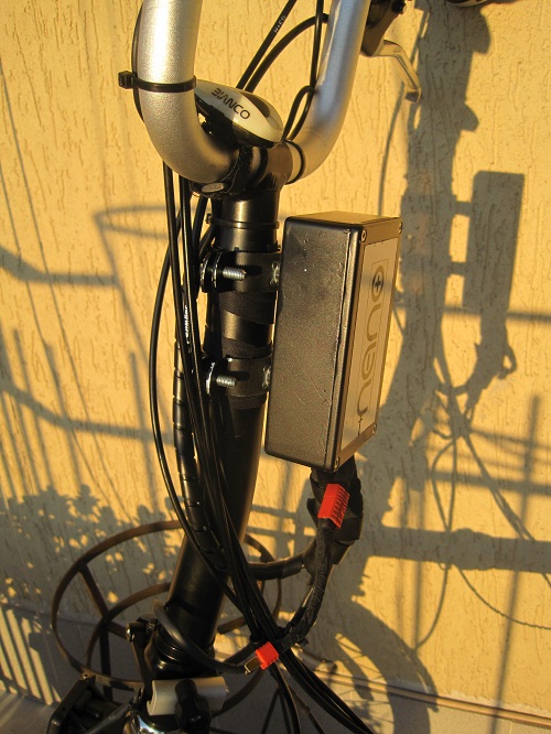

E quindi abbiamo finito, tutto cablato, sistemato, verniciato, e spostato la centralina dal centro dello sterzo portandola sul piantone dello stesso.
E una soluzione che abbiamo mutuato vedendola in un video sulla rete di una Purp che l'aveva appunto in quella posizione; questo ha comportato dover ultriormente ricablare alcuni cavi ma ne valeva la pena (ovviamente per Desa non per me).
In questa posizione lo sterzo è più libero e da piegata non da fastidio alcuno.

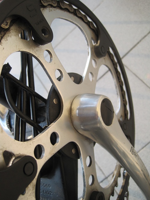

aridangheteemerge un nuovo problema: il pas vecchio non và molto daccordo con la nuova centralina.
In pratica per avere assistenza bisogna utilizzare i rapporti corti e girare abbastanza velocemente i pedali altrimenti niente, niet, nada.
Analizzando poi il dischetto con i magneti ci rendiamo conto che ne ha solo 4 e quindi c'è poco da fare bisognerebbe cambiarlo o sostiturire tutto il pas con quelli nuovi di Alcedo con 12 magneti.
Però per il momento decidiamo di soprassedere anche perchè Alfredo vuole finalmente e giustamente usarla stà purpo di bici!!!!

E invece non è finita. il giorno dopo mi richiama dicendomi che poco dopo che aveva iniziato a pedalare si erano bloccati del tutto i pedali ed era IMPOSSIBILE pedalare.
Ma ari porxx, putxxx, zoccxxx, vacxxx, ma stà bici c'è l'ha con me???????
come si erano bloccati i pedali?
Io avevo solo svitato il movimento centrale sostituito il pas e rimontato il tutto.
E va bhe!!!( si fà sempre per dire)ci rivediamo il giorno dopo per verificare cosa abbia potuto BLOCCARE i pedali.
Con il fortissimo impulso di fare un reginicidio osservo il movimento centrale.
Si era svitato il dado del MC lato corona e quindi tutto l'asse si era spostato a dx per cui adesso la pedivella sx toccava, facendo molto attrito, la ghiera sx del MC.
Il motivo dello svitamento era che il nuovo dischetto del pas è più doppio rispetto al vecchio per cui stringendo la pedivella della corona questa spingeva il dischetto contro il dado del MC trascinandolo e svitandolo.
Incredibilmente non c'era spazio a sufficienza per mettere il dischetto, l'unica soluzione era tornirlo al centro per farlo più sottile.
Questo però ha comportato rimandare l'intervento conclusivo al giorno dopo quando sarebbe stato presente il tornitore che mi avrebbe fatto l'aggiusto.
Tolgo poco più di un millimetro suddividendolo tra i due lati, lo rimontiamo e sembra che l'abbassamento sia sufficiente, i pedali girano liberi senza interferenze.
Un'ulteriore controllo e qualche altro giro di prova per salutarci definitivamente e poter mettere finalmente la parola
