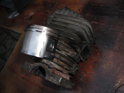

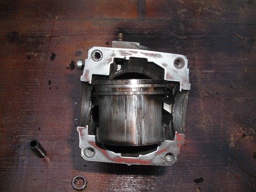

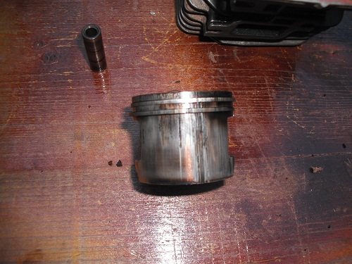

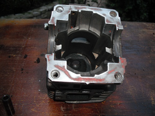

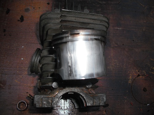

mando delle foto per Barba di un pistone grippato e cilindro di una motosega Stihl di 80cc con solo 12 ore di funzionamento,olio per miscela sintetico al 100% con dosi raddoppiate in % per litro di benzina...è una versione alta coppia appositamente comprata per gli abbattimenti delle palme defunte a causa del punteruolo rosso

Stica..... Bella grippata, complimenti!!!
Meno male che il cilindro in NiCaSil si è salvato, altrimenti era una bella spesa.
Comunque il fatto di raddoppiare la percentuale di olio nella miscela, se da una parte assicura un maggior apporto di olio sul pistone, sulle rulliere e sui cuscinetti di banco dall'altra fa diminuire (a causa della superiore densità della miscela olio-benzina così arricchita) la percentuale di combustibile totale per unità di aria aspirata, smagrendo di fatto la miscela, in questo caso intesa come miscela aria-combustibile con i relativi problemi di surriscaldamento.
So bene che i carburatori delle motoseghe non hanno i getti fissi e si possono perciò carburare tenendo conto del problema sopra esposto, ma io su una mia motosega non lo farei mai... Oltretutto devi considerare che di solito le percentuali indicate dai costruttori si intendono per oli semisintetici, quindi usandone uno completamente sintetico la percentuale andrebbe addirittura ridotta, ma anche lasciarla identica può andare bene.
Nei motori fuoribordo che ho avuto ho sempre usato olio 100% sintetico all'1% di fronte a specifiche che richiedevano miscele minerali o semisintetiche al 2-3% e non ho mai grippato in 20 anni di campeggio nautico.

grazie della grippata...non vedevo l'ora....una motosega professionale da 1.300 euro non doveva fare questa fine....tra l'altro sono 30 anni che adopero motori del genere e mai dico mai e successa una cosa del genere..mah
breve spiegazione circa l'olio :la Stihl raccomanda una % di olio semisintetico al 2%....il loro,che costa il doppio...inoltre avverte che se in caso di oli di marche diverse la % deve essere raddoppiata.
E' chiaro che tendono a vendere i loro prodotti,impaurendo l'utilizzatore nell'usare altri oli.
In caso di olio completamente sintetico la percentuale si abbassa al 1%.....in ogni caso io raddoppio rimanendo però sempre sul 2%
Ora ho 9 motori 2T di tutte le tipologie alimentati con il sintetico della Bardahl al 2% alcuni con oltre 1.200 ore in attivo senza un inconveniente...cosa posso dire
Addirittura la piccola della famiglia:un motos. Stihl 30cc da 18.000 giri al minuto e non 9.000 come la grande (quella grippata)ha 30 volte le ore in più di quella danneggiata.
E' STATA LEI DOPO A FINIRE IL LAVORO DI QUELLA GRIPPATA...ALTRE 3 ORE AD URLARE A PIENO REGIME
Secondo me se non ci sono difetti di materiale e costruzione la causa potrebbe imputarsi all'insufficente raffreddamento del gruppo termico dovuto all'accumulo di residui di palma.
Tremendi sotto questo punto di vista si insinuano dappertutto!! l'attrezzatura viene lavata dopo aver fatto raffreddare ilpropulsore già sul posto di lavoro,poi in officina a casa viene spruzzato gasolio a pressione per preservare le parti metalliche soggette alla corrosione indotta dall'acido contenuto nella palma.
E' normale che comunque la pulizia giornaliera non è efficace quanto lo smontare completamente il motore:E' UNA PRATICA CHE NESSUNO FA
Le alette che vedi in foto già sono state in un certo senso pulite in attesa della pulizia finale con il "pulivapor"...ti assicuro che erano completamente avvolte da uno stato semi-resinoso anche duro da togliere
La piccola da potatura invece ha un diverso sistema di convogliazione dell'aria di raffreddamento...alette più distanziate e velocità maggiore della catena:in questo modo la segature ed i residui vengono allontanati maggiormente dalla macchina.
