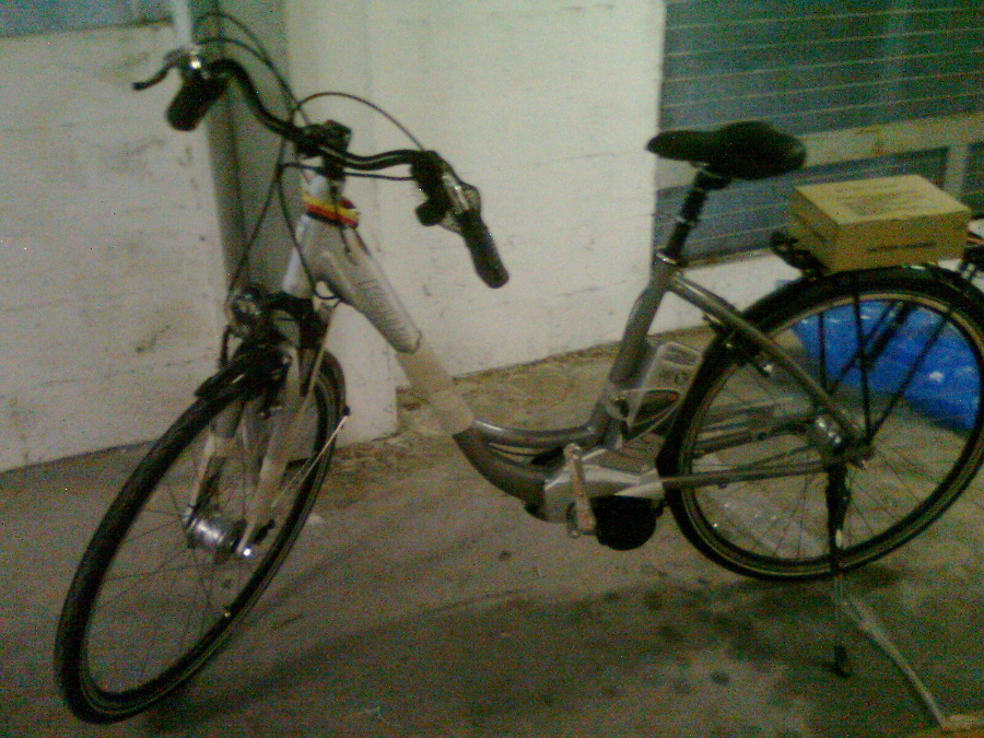

ieri è arrivata con corriere TNT (un po' burbero...) la nuova Agattu comprata via web da Alpisport
il tempo di "scartarla", montare i pedali e fare due foto che devo scappare per lavoro e la rivedrò solo domani, se tutto va bene...
ma il manubrio è...strano!

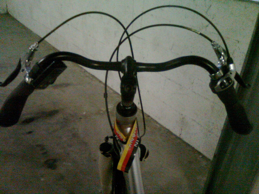

i freni sembrano al posto giusto ma tutto il resto no...
hanno ruotato il manubrio per il trasporto???? E magari anche i freni rispetto al manubrio?

forse non vedo bene nella foto, ma non si tratta semplicemente di ruotarlo in avanti? voglio dire: allarghi l'attacco anteriore, giri il manubrio in modo che le manopole siano più o meno in orizzontale, e poi quando sarà lo regoli a puntino per tua moglie... ma forse effettivamente non ho capito
Inserito il - 08/12/2012 : 19:10:14  Mostra Profilo Invia a Bengi un Messaggio Privato
@Pilota, innanzitutto complimenti per l'ottimo acquisto.
Per il manubrio e i freni, credo anch'io che l'abbiano ruotato per favorire il trasporto.
Comunque la sua regolazione è semplicissima: devi solo allentare un po' le due brugole che lo fissano alla pipa (senza allentare troppo, in modo che non ruoti liberamente) e poi lo ruoti finchè le manopole arrivano quasi in orizzontale (la cosa è un po' soggettiva) e poi chiudi nuovamente le brugole con delicatezza, senza forzare troppo, alternativamente un po' l'una, un po' l'altra.
Per quanto riguarda le leve dei freni, devi fare in modo che abbiano un'inclinazione corrispondente a quella delle braccia quamndo impugni le manopole, cioè che dita che appoggiano sopra rappresentino come un prolungmento delle braccia stesse ...
Vai tranquillo, la cosa è semplicissima!

quoto elle e bengi, ho la stessa bici e stesso manubrio ...e tu cos'hai bevuto?bella bici

stamattina è stata molto fruttuosa, una decina di bellissimi chilometri con la BH nella campagna invernale ma assolata e al ritorno in città in un battibaleno, con qualche colpetto di brugola, ho rimesso il manubrio della nuova Agattu a posto (più o meno, i freni, il pannellino del motore e l'indicatore del cambio restano come immaginavo un po' storti ma con calma regolerò tutto), gonfiato le gomme e fatto un brevissimo collaudo generale su e giù per le rampe del garage.
