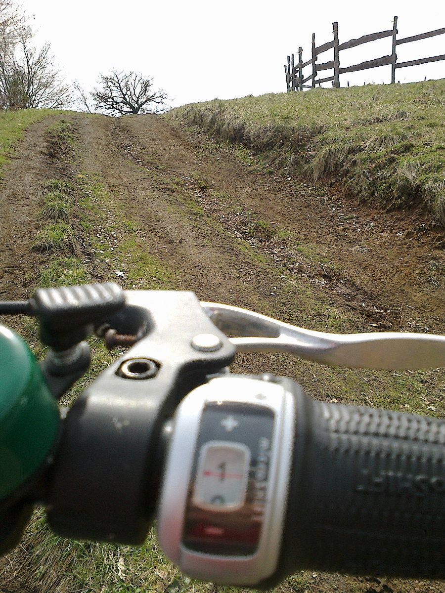

non sono un grande atleta e il motore della mia BH con Panasonic centrale è assolutamente a norma...
ma la mia bipa è diventata una arrampicatrice assoluta da quando con pochi euro ho montato un cambio più ampio di quello di serie, grazie alla sinergia uomo-motore.
La corona è rimasta quella standard da 40 ma al mozzo ora ho un 12-32 e quando metto il 32, con assistenza massima, scalo tranquillamente per esempio questa salita:
623,76 KB

Con tutto il rispetto @pilotaDD, un conto è uno strappo, un conto è una salita di qualche kilometro: con il 40x32 corrispondente ad un rapporto di 1,250 non sali per molto pur assistito dall'ottimo Panasonic, su pendenze del genere (superiori al 15%)!
Pensa che noi sulle Hai montiamo il 31x36 (0,861) e qualcuno utilizza addirittura il pignore px da 42!
Inserito il - 05/06/2013 : 14:18:33  Mostra Profilo Invia a job un Messaggio Privato
Beh, salite di chilometri costantemente sopra il 15% non è che se ne vedano molte in giro (sia in che off road) e concordo che in questi rari ed estremi casi rapporti d'arrampichino sono d'obbligo, pero' se uno si accontenta di salire sullo Zoncolan, con panasonic con cambio 40/32 si va su eccome anche con ruote da 28" e con questi rapporti lunghi l'aderenza è migliore .
