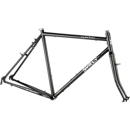

Lo so, non è elettrica, e non lo diventerà mai, ma non ho resistito alla tentazione.
Per il momento è un progetto, telaio 56 con forcella.... pensavo all'immancabile Brooks flyer, cerchi da MTB e cambio Deore XT 27 con cassetta 11-32, magari metto la corona più grande da 44 per i trasferimenti in piano.

Questo è forse il miglior telaio per bici da turismo che si trova sul mercato.... ero indeciso tra questo, e la Salsa Fargo, mi stupisci !!!!
http://www.bicycletouring101.com/SurlyLongHaulTruckerReview.htm
Per le ruote, le 26 offrono più opzioni, e con il supercarico che forse ci metterò su dovrebbero essere più robuste, considerando anche che recupero il tutto da una MTB di gamma medio/alta, da qui anche la scelta dei V brakes, che già ho, e sono degli ottimi Shimano, non quelli da supermercato, e frenano molto bene.
Poi sai, per i tracciati off road ho già "la Poderosa", con la quale sono andato a Compostela, e che ha già i freni a disco, se devo prendermi un giocattolo nuovo tanto vale che mi diverta a cambiare

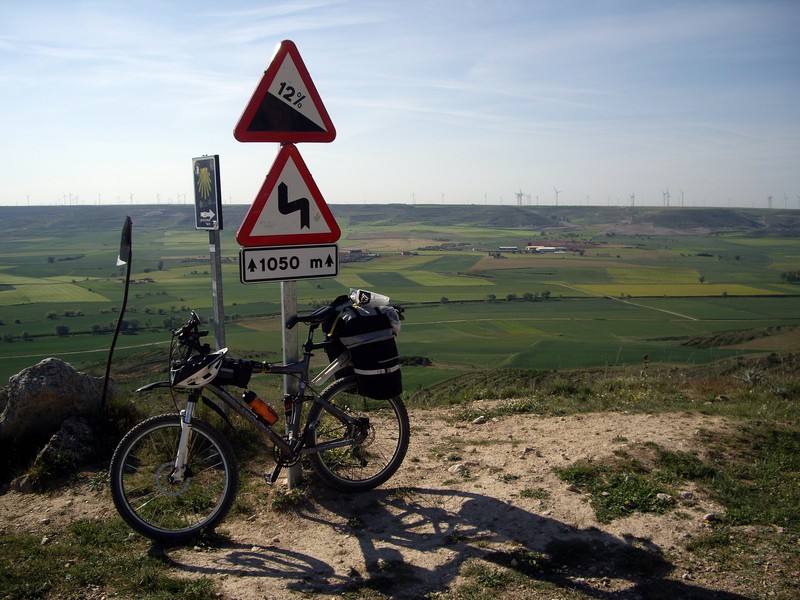

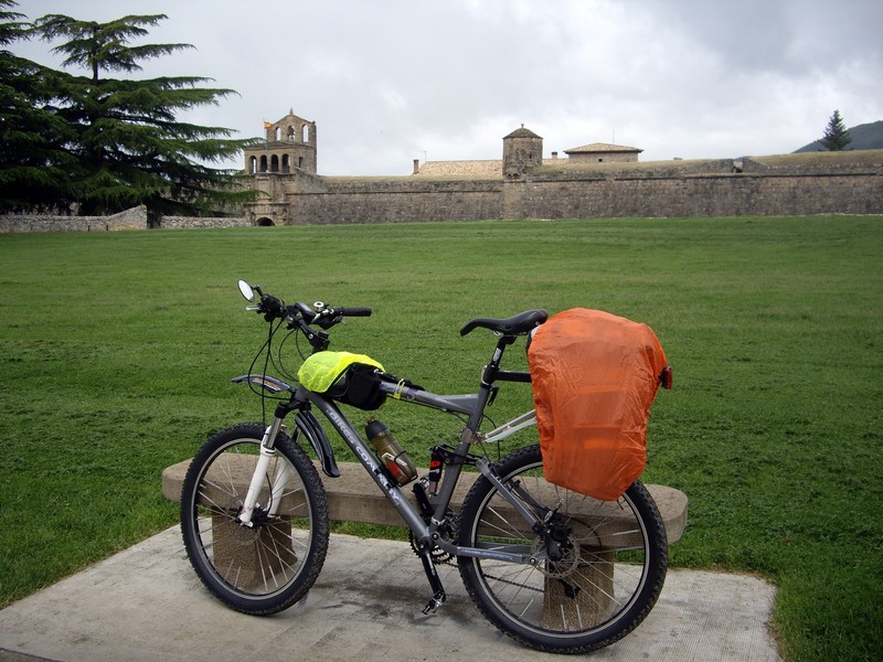

Per i viaggi dove prevedo molto off road però mi sono preparato questa :

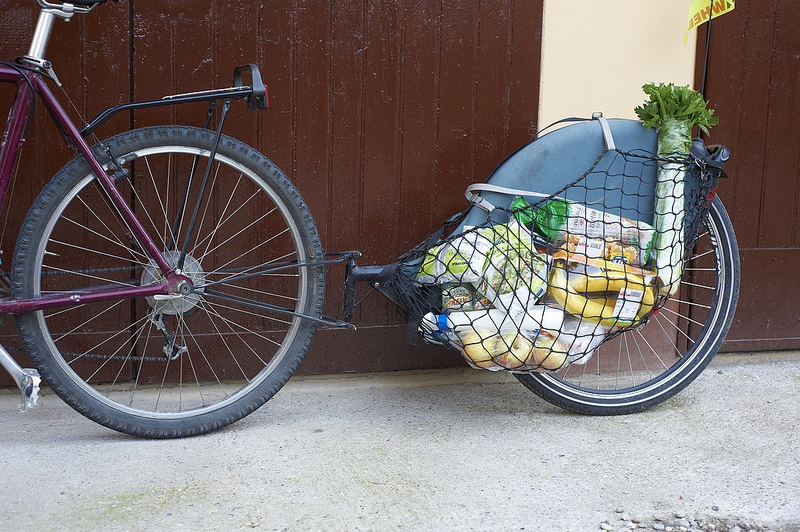

Io su quel portapacchi attaccato al tubo che tiene su i miei santissimi non ci metterei mai oltre i 5 kg ...

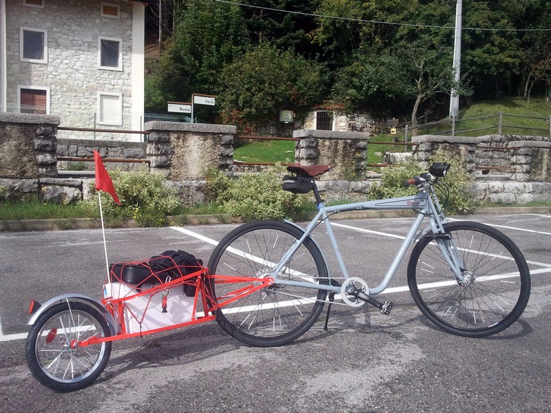

Giusto un paio di mesi indietro mi sono fatto fare un perno passante da 12 su misura per il carrello ExtraWheel che non ne voleva sapere di agganciarsi all'Haibike.
Carrello che ogni tanto uso anche per andare al supermercato ...

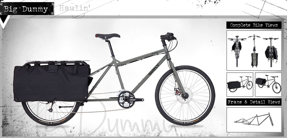

Sjoroveren, ho tanto ragionato e credo che la miglior soluzione per una bici da turismo per viaggi lunghi con masserizie appresso sia una tipo "long-tail".
La Surly produce la ottima Big Dummy. Le long-tail hanno il vantaggio di poter caricare tutto dietro senza bisogno dei panniers sulla ruota davanti che sono brutti... e il carico con intralcia le gambe nella pedalata....

PP... non hai visto il telaietto in acciaio inox che sostiene il portapacchi a sbalzo, fatto dal fabbro e agganciato al telaio che ci monto su in piedi io se voglio, se guardi bene nella foto vedi che quella specie di parafango posteriore è attaccato appunto sul tubo di acciaio di collegamento.
Pesa come un telaio da corsa, ma ci ho fatto di tutto, qualche salto imprevisto pure.... e non si sono manco allentati i bulloni durante gli 850 e rotti km del camino, a cui ce ne devi aggiungere anche ormai altrettanti fatti sulle stradine sterrate qui intorno, tra collaudi prima, e divertimento mio dopo.
L'unica cosa che mi sono sentito di aggiungere è un portapacchi anteriore che non sarà estetico ma distribuisce meglio i pesi ( susa R. ) anche quello opportunamente zavorrato, a me nell'ottica turistica qualche etto in più non disturba, mi disturba di più l'idea di trovarmi con la bici rotta chissà dove, il rischio chiaramente non si può eliminare completamente, ma almeno mi fa stare più rilassato.
Ora sulla biammortizzata, dove ho fatto l'errore di montare una forcella NON ad aria, cambio le molle con alcune più dure, perché tra me e borse mi pare troppo morbida.

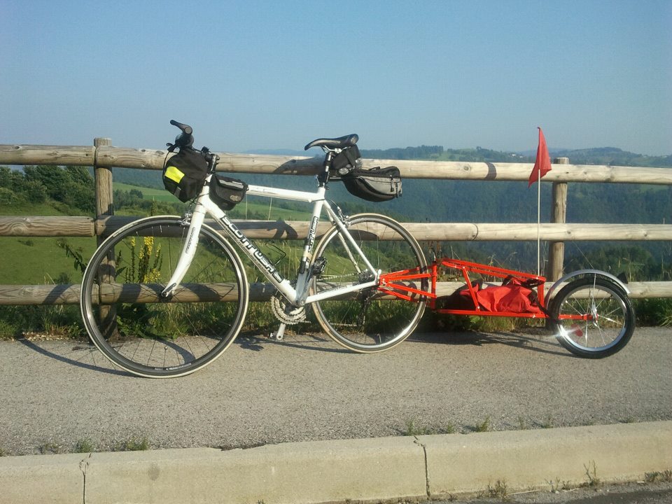

Per il carrellino, io mi accontento di questo, in effetti mi fa paura il perno passante... e ne ho sempre uno di scorta ( tra l'altro quello è dell'originale ( l'adventure qualcosa...)
136,66 KB
230,27 KB
