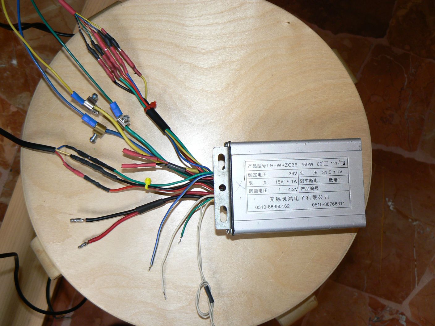

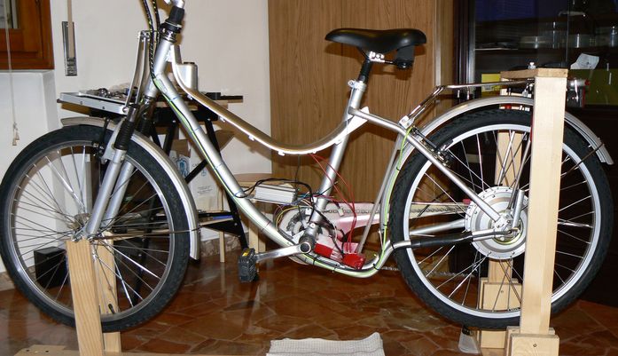

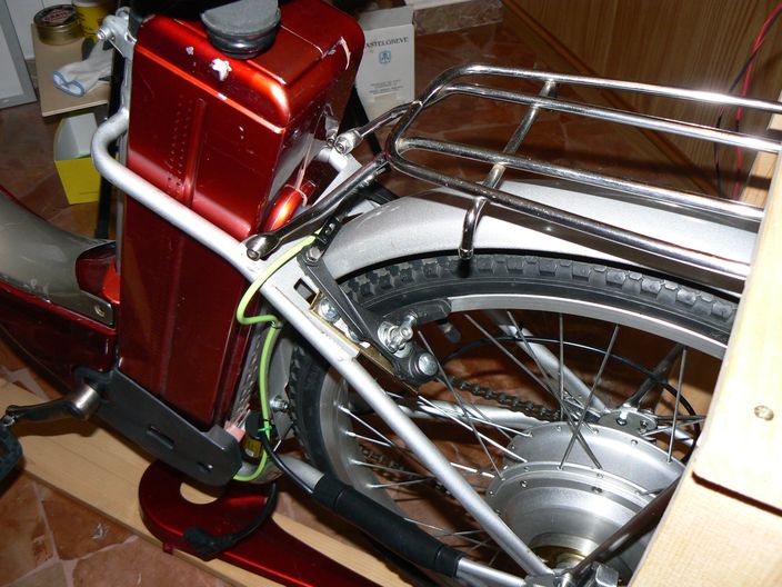

Saluto tutti , sono iscritto da oggi e chiedo subito aiuto !!
ho recuperato la bici come da foto era completa di centralina ma aveva tutti i fili tagliati ed un condensatore scoppiato nella stessa,
sostituitolo ed acquistandone una nuova non riesco a muovere nulla,
faccio un elenco delle prove da me eseguite premettendo che sono un buon meccanico , ma poco elettrotecnico ( mi arrangio )
1)centralina vecchia riparato condensatore ( lampeggia led rosso interno con varie frequenze secondo vari collegamenti) fatto collegamenti dei sensori di hall pas e alimentazione e fasi ,
si sente vibrare il motore solo quando il pedale passa sul sensore,
non aziono nessun acceleratore ( non è presente , solo un pulsate instabile anche lui con fili tagliati )
2)centralina nuova (sensor ed sensorless ) fatti collegamenti in ambedue le combinazioni tutto muto non sente nemmeno il pas
alimentandola a vuoto non esce nessuna tensione al contrario della vecchia ,
non sò se il pass e subordinato alla presenza di un acceleratore ??

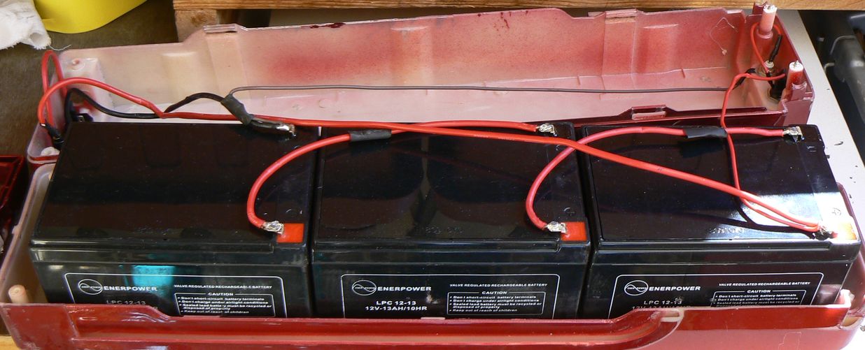

alimentata con 3 batterie in serie 12v 14ah ( le sue originali che sembrano buone prendono la carica completa rimangono 12,75 volt singolarmente dopo un assorbimento di 25w per 1 hora

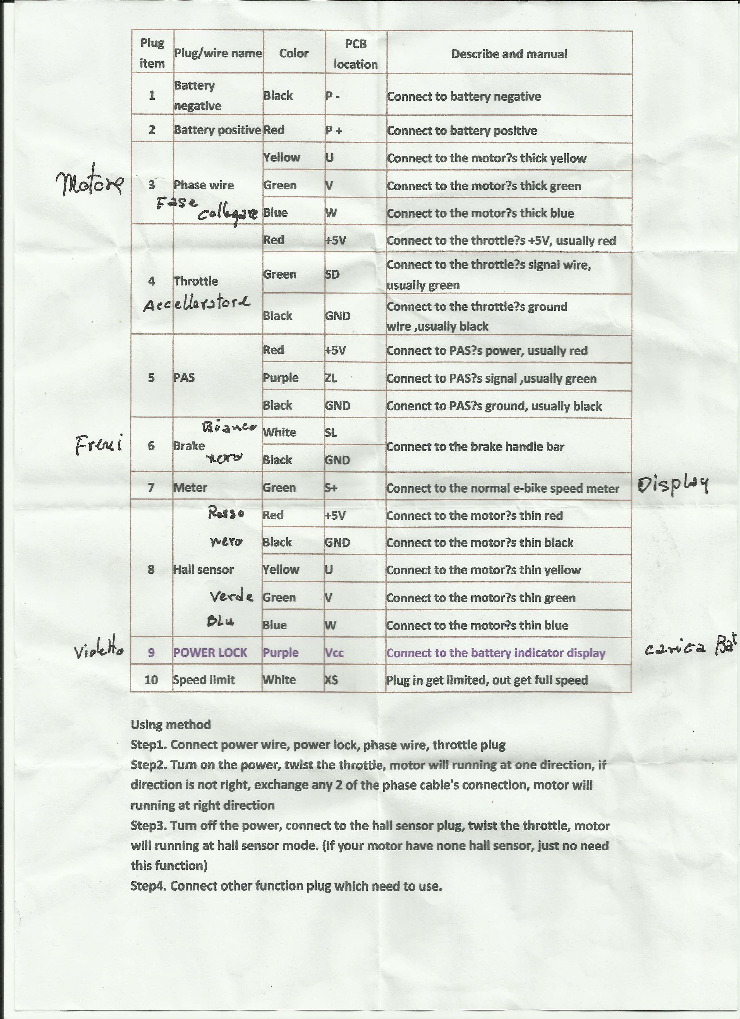

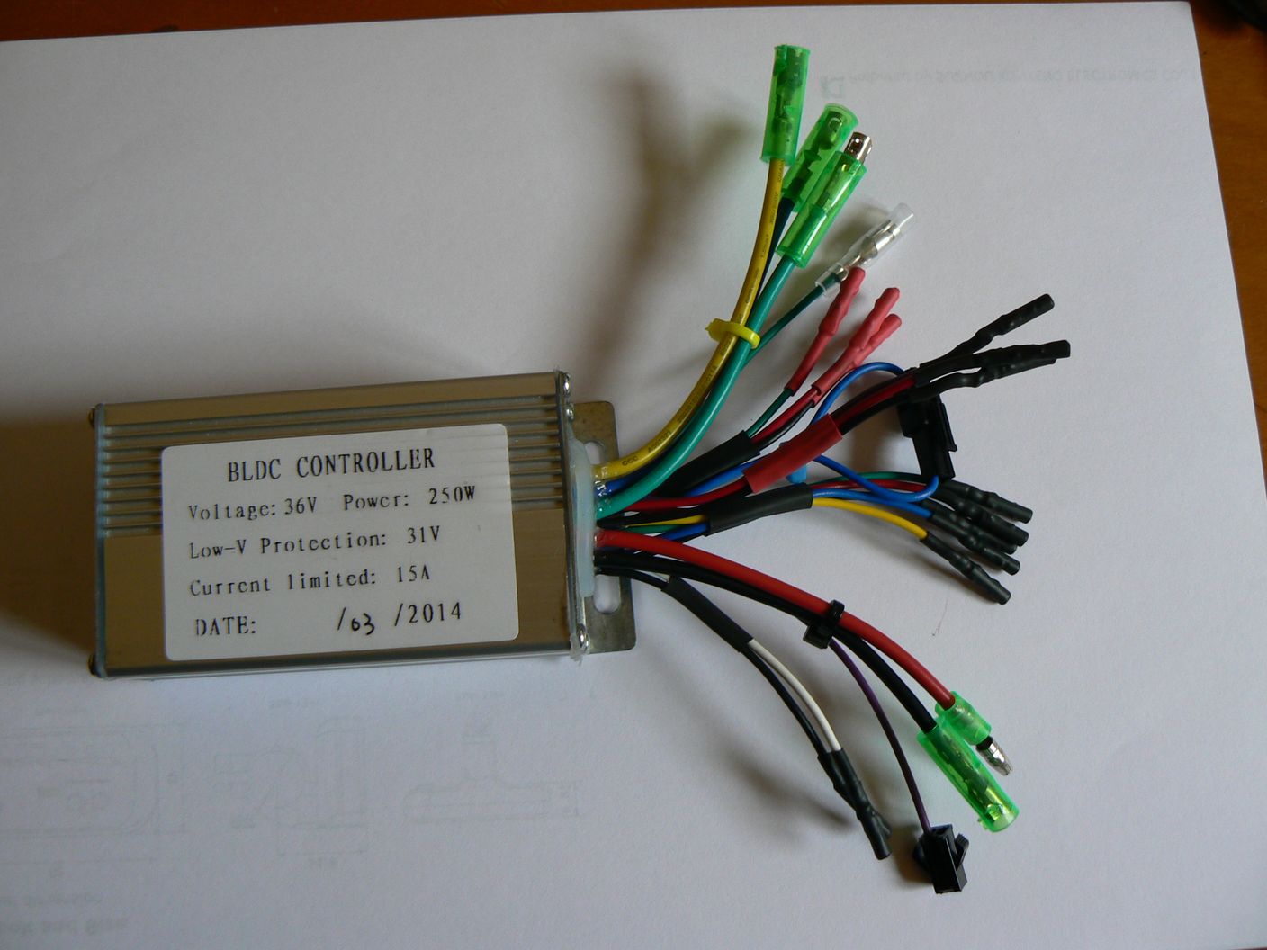

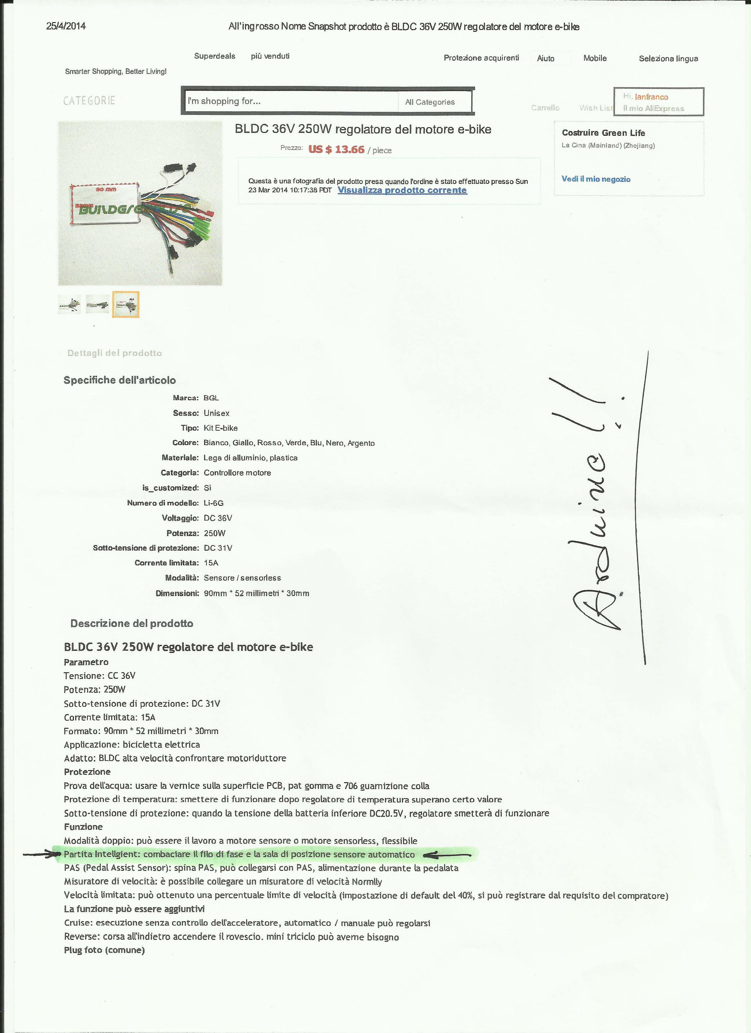

Grazie Garchofa ti allego istruzioni e centralina nuova

Ciao, hai fatto la proceddura di inizializzazione della centralina come descritto?
Cioe collegando solo la batteria, le 3 fasi del motore e il manettino e niente altro. Poi azionando il manettino e controllando se la ruota gira giusta (se gira al contrario devi incertire 2 fasi motore tra di loro), poi quando gira giusta, spegni e solo adesso colleghi i sensori hall. Riaccendi e tutto dovrebbe essere a posto ( a sentire loro... ).
Se hai fatto tutto ma continua a non andare bisogna iniziare a verificare se sul rosso e nero del manettino trovi i 5V che escono dalla centralina e tra nero e verde (della centralina con manettino collegato) trovi la tensione da 1 a 4V variabili in base a quaanto gas dai. Comincia da qui e riferisci, così vediamo di risolvere.

salve garchofa nella centralina vecchia alle uscite pas/acc, mi esce 4,67v in quella nuova non esce nulla non credo ancora di aver fuso nulla per ora il potenziometro non mi azzardo ( ha un attacco comune ed uno per ogni senso di regolazione quindi 2 utili ma il pas/acc sono 3 non vorrei sbagliare ,aspetto il manettino ed il pas nuovi in arrivo da GBK, nel frattempo faccio la prova che mi suggerisci , il cavo viola credo controllo batteria ??
la centralina vecchia è quella con scritte cinesi che non ha attacchi per manettino ed è sensor che ha delle uscite strane vedi cavo celeste con banda bianca da cui non esce nulla ma segna 60om circa con la massa
quello che non capisco sono due cavi come ho detto recisi ma saldi al telaio uno a 3 capi bianco rosso nero altr a 2 rosso nero che presumibilmente collegato ad un pulsante instabile sul manubrio;chi mi ha ceduto la bici
dice che andava senza pedalare non capisco dove era attacato il manettino ( che non c'era ) faccio sapere delle prove ulteriori dopo l'arrivo del manettino grazie a tutti, lanfranco

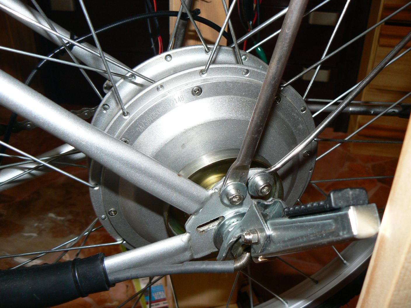

io punto di far funzionare la centralina nuova sensorless non ho voglia di smontare il motore per sostituire i sensori che sembra non funzionino uno sembra dia resistenza diversa da gli altri ( devo controllare meglio)

I sensori motore sono un valore aggiunto in questo caso, ma lasciamoli per dopo. Fai le prove solo con le fasi di potenza collegate.
Allora leggendo il punto 9 filo viola "power lock" sembra essere la chiave di accensione (infatti si vede dalla foto della centralina che è legato con una fascetta ai cavi dell'alimentazione) quindi bisognerebbe collegarlo anche lui al positivo batteria (rosso grosso). Fatto questo bisogna misurare se tra il filo rosso e nero del acceleratore/PAS/sensori hai una tensione da 5V.
Fino a che non trovi i 5v tra i fili rosso e nero del acceleratore/PAS/sensori significa che la nuova centralina è spenta. Come una vettura, la batteria è collegata me fino a che non si gira la chiave non fa nulla...
Una volta che hai trovato i 5V puoi procedere a collegare il pas e vedere se parte.

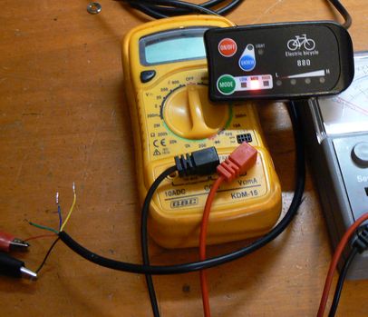

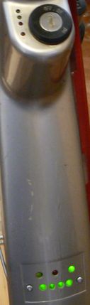

Ma la bici, vicino alla chiave non ha i 5 led che indicano la carica, ti chiedo perchè ho 2 bici simili alla tua e ci sono.
Inoltre quando vuoi manda qualche foto del loro accrocchio con il pulsante a 3 posizioni che vediamo di capire dove va collegato e a cosa serve.
Ciao.
lanfranco
26 Messaggi
Inserito il - 05/05/2014 : 18:58:23  Mostra Profilo Invia a lanfranco un Messaggio Privato
Salve Monkey50z sai sono le circostanze che ci fanno fare delle cose invece di altre io nel 1988 ho dovuto impegnarmi nelle prime macchine utensili a CNC per questo conosco il PC ma forse più nel suo interno che nell'utilizzo
di oggi, i miei nipoti mentre io lo accendo hanno già fatto mille collegamenti, ti ringrazio dei complimenti ma io voglio farli anche a tuo padre che di sicuro farà le cose utili per lui senza bisogno del PC.
tornando alla bici ti invio delle foto dove vedrai che i 5 led vicini alla chiave li ho tolti in compenso uso quelli che erano sul fanale rotto dove ho recuperato la schedina del controllo carica, il display era scollegato
e mi diceva chi mi ha ceduto la bici di averlo provato ma che era per batt al litio ( secondo me non dovrebbe fare differenza con le piombo ??? )
quei 2 fili bianchi uniti fra loro forse possono essere usati per 3 livelli di potenza ( i cinesi dicono se non sbaglio ridotta o tutta ??
grazie ancora e saluti .

Inserito il - 05/05/2014 : 19:23:56  Mostra Profilo Invia a lanfranco un Messaggio Privato
si ma sono sempre accesi tutti che sia la batt carica o non carica

Torniamo alla tua bici.
I fili bianchi della centralina nuova come capisco dal punto 10 delle istruzioni è il limitatore di velocità che è inserito a fili collegati e disinserito a fili scollegati. Ti consiglio di scollegarli e isolarli.
Guardando il selettore con i led, temo che non sia compatibile alla tua centralina, punto e basta.
Lo dico perchè non vedo corrispondenze nel cablaggio della centralina nuova. Infatti le centraline predisposte hanno un cablaggio che indica "display" o qualcosa del genere. Anche quelle che portano il selettore meccanico (semplice deviatore a 3 posizioni) hanno un connettore a 3 fili normalmente etichettato come "3 speed" che se non viene collegato a nulla (3 fili isolati) è in seconda velocità.
Sempre che lo schema riporti tutti i fili che escono dalla centralina, nessuno escluso.
Quindi l'accrocchio mettilo in un cassetto e dimenticalo per ora.

Si effettivamente il freno posteriore originale lascia a desiderare, anche se onestamente nelle mie cinesine ho montato uno che ha la scritta "servo" e devo dire che funziona meglio di quello di primo equipaggiamento, pur essendo dello stesso genere. Rimane però la maggiore difficoltà di smontaggio della ruota rispetto ai V-Brake che hai montato. Dalla foto però la reggetta dorata che hai utilizzato non mi sembra molto robusta, ma forse è solo la foto....
Buon proseguimento.....
Saluti, Marco.
lanfranco
26 Messaggi
Inserito il - 08/05/2014 : 21:58:05  Mostra Profilo Invia a lanfranco un Messaggio Privato
non è reggetta sono " lastrina pesante della brico 100x20x4 mm" eventualmente le puoi sovramettere che fà un paccoi da 8 mm
già per piegarne una arriveresti a deformare la staffa che leregge.

a proposito di quella staffa che ho sopra menzionato di solo 2.5mm si trova anche su la bici in tuo possesso?? sorse era prevista proprio per montaggio di freni brache ??
ulteriore domanda ( ho riattivato il controllo batteria dei 5 led vicino alla chiave ) e si accende il primo led rosso anche a chiave disinserita se pedalo , è regolare ??

Ok per le staffe, 4mm sono ok, la foto mi ha ingannato. Rimane una perplessità però, dato che sono mobili (perchè solo avvitate con 4 viti) potrebbero allargarsi durante la frenata. Ti garantisco che la forza che si sviluppa è notevole e in grado di flettere il telaio delle bici che hanno gli ancoraggi saldati. Posso consigliarti questo oggetto http://www.ebay.it/itm/Brake-Booster-Schloss-/360615362998?pt=Fahrrad_Schuhe&hash=item53f659c1b6 che ha duplice funzione. Irrigidisce connettendoli tra loro gli ancoraggi dei V-Brake ed inoltre fa anche da lucchetto. Diversamente puoi cercare il semplice archetto Brake-Booster che costa la metà e fa la stessa funzione per la frenata.
Una delle mie cinesi non ha gli ancoraggi mentre l'altra si e nel mio caso sono utilizzati dal lucchetto ad arco come le bici di una volta. Come ti ho detto le mie hanno entrambe il piccolo freno a tamburo.
Per l'accensione autonoma dei led muovendo la bici a chiave spenta è normale. Il motore essendo a magneti permaneti, quando trascinato fa da generatore e i led si accendono debolmente.
