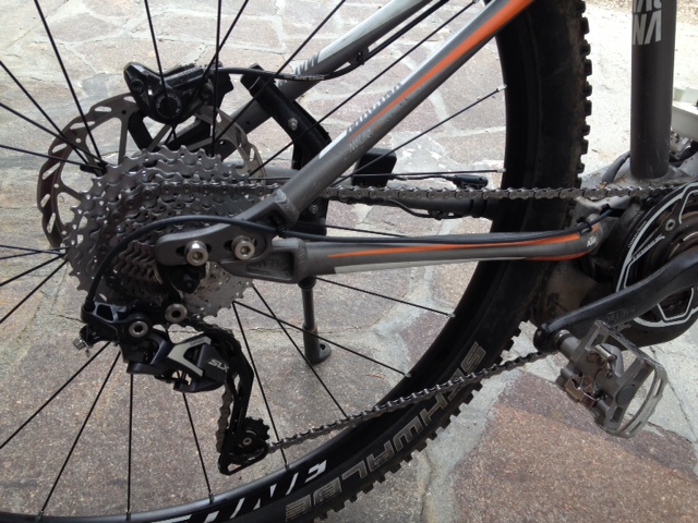

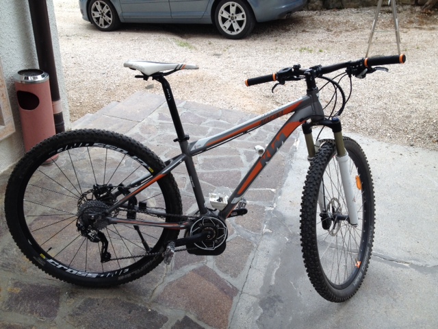

Questo 2014 è sfortunato per la mia bici elettrica tant'è che ho all'attivo si e no 200 km di pedalata con la EBIKE....
Dopo aver atteso 2 mesi per la sostituzione in garanzia del cambio Alfine che montavo sulla mia KTM-MACINA ...... e dopo aver notato ulteriori perdite d'olio al cambio sostitutivo che mi è stato fornito ho deciso di metterci una pietra sopra e cambiare totalmente il cambio.
La KTM-MACINA mi è stata consegnata oggi con un nuovo cerchio, un nuovo cambio, una nuova catena, una nuova leva del cambio e tutto quello che era necessario.
Non ho ancora avuto modo di testarla a motore acceso..... causa MARATONA DLES DOLOMITES
Spero non ci siano problemi di "resa del motore" dato che mi è stato riferito che i motori bosch hanno il software adattato al tipo di bici/cambio che montano..... Vi terrò informati.
Ecco il nuovo cambio..... :D Splendido

Si, i motori Bosch vengono depotenziati qualora debbano lavorare in accoppiata ad un cambio nel mozzo, spero che il venditore ti abbia caricato il software adatto al modello con cambio a deragliatore, è assai più performante specialmente come coppia...
Inserito il - 06/07/2014 : 13:37:15  Mostra Profilo Invia a iw6cpk un Messaggio Privato
i cambi al mozzo non si rivelano molto adatti ad essere montati su e-bike destinate a percorsi e pendenze impegnativi ad eccezione suppongo del costoso Rohloff. il mio alfine 11 sulla proconnect (che è una citybike) sembra andare senza problemi ma appunto è una citybike e non una mtb. Il dual drive stessa solfa, si danneggia sotto stress, lo dico per esperienza personale. In effetti a ripararlo ci vuole un attimo se si hanno i pezzi di ricambio e si conosce come assemblarlo.
Per la tua bici, Nena, le prestazioni saranno le stesse di prima. Anzi dovresti migliorare un pelo perche il cambio esterno non ha le perdite di efficienza che ha il cambio interno. Quello che potrebbe lasciarti delusa è il rapporto piu corto che potrebbe non essere corto come l'alfine da 11. Dico "potrebbe" perche dipende dal tuo alfine da 11 con quale pignone era abbinato.
In ogni caso non avrai l'estensione di rapporti che avevi prima con le 11 marce e personalmente a me scoccerebbe un po'.

che bella bici.. ma il canotto sella è fuori di un chilometro?

@claudio : la sella è alta perché la Nena è alta :D

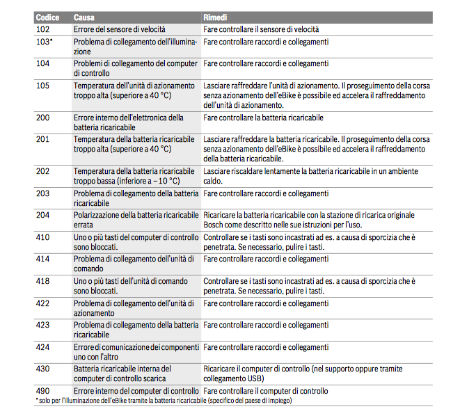

Aggiornamento di oggi: stamattina attacco batteria e computer, parto dal garage, risalgo la rampa e alla terza pedalata si spegne il motore.... ERRORE 102
Riprovo, cambio marcia, cambio aiuto... ERRORE 102
Che sia il software veramente da aggiornare?
Poi Zioropa mi chiede se ho attaccato il sensore sulla ruota nuova. Risposta: NO.... il sensore è attaccato alla ruota che monta l'alfine e che al momento si trova dal mio rivenditore... per risolvere il mistero della perdita olio dell'Alfine.
Uff... speriamo sia veramente solo un errore dovuto alla mancanza del sensore... dal pdf bosch pare di si:
150,24 KB
Domani vado a recuperare il sensore, lo monto e riprovo. Incrociamo le dita che sia solo quello il motivo del mancato funzionamento.

Credo proprio di si !
Come fa il povero Bosch a funzionare senza magnete ?
Comunque va bene qualsiasi magnete di qualsiasi ciclocomputer .

ahahahha che furba.... era proprio il magnete.

Dopo 3 uscite con dislivelli decisamente impegnativi posso finalmente constatare che la Macina con il nuovo cambio SLX ... E CON IL MAGNETE funziona a meraviglia. Nessun problema. Stessa agilità di prima (forse anche un pelino meglio ora) con bici più lenta in discesa a causa dei rapporti non propriamente da pianura.
Oggi testata anche nel fango e a quanto pare... nessun problema :D
