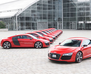

Il downsizing, l'utilizzo della turbina a metano come generatore(come diceva barba), la chimica delle celle non sarebbe più così importante..
la leggerezza del mezzo, le dimensioni, la tipologia potrebbe far sentire "castrati" i vecchi conservatori classici dell auto.
..ma quando accelera da 0 a 100 km/h in 3,7 secondi, più rapida di una Ferrari 575M Maranello e di una Mercedes SLS AMG...si fa perdonare.
vediamo un piccolo esempio, solo un idea, non dobbiamo comprare questa
"L'energia è accumulata nel pacco batterie a ioni di litio a forma di "T", posto sotto il tunnel centrale e il divano posteriore. La batteria, raffreddata a liquido, è in grado di immagazzinare 12 kWh di energia, sufficienti a percorrere 50 km. Con la corrente ad alta tensione, per ricaricare la batteria occorre meno di un'ora. Sulle distanze più lunghe si attiva il "range extender", il piccolo Wankel sistemato sotto il vano bagagli, che ricarica la batteria tramite un generatore."
34,46 KB

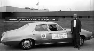

Inserito il - 25/02/2015 : 10:32:47  Mostra Profilo Invia a job un Messaggio Privato
Finalmente qualche buona notizia!!!
1973: buick skylark hybrid: motore elettrico con generatore wankel derivato da Mazda RX2
7,73 KB

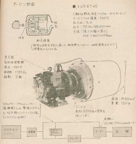

1975 Motor Show di Tokyo: toyota presenta una Century con turbina a gas che alimenta batterie per un motore elettrico collegato alla trazione anteriore:
22,61 KB
2010 : Audi presenta concept A1-etron ibrida con wankel (tecnologia indicata da Claudio) .
2012: Audi abortisce il progetto A1-etron
morale: dopo quarant'anni dai primi prototipi ancora il prodotto commerciale non è all'orizzonte
