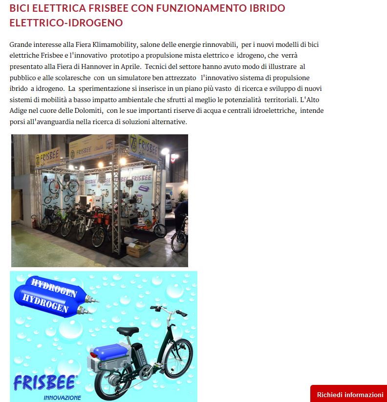

 Frisbee sperimenta l'idrogeno
Inserito il - 03/04/2015 : 00:06:15  Mostra Profilo Invia a pixbuster un Messaggio Privato
La Frisbee di Bolzano
www.frisbee.eu
ha iniziato a sperimentare l'accumulo di energia tramite idrogeno
Due bombole alimentano una cella a combustibile che continua a caricare una batteria al litio tradizionale (la quale assorbe gli spunti e i forti consumi in tratti in salita ripida)
Sono in fase di sperimentazione perciò è ancora tutto da definire .... ma un giretto per curiosare lo farò presto

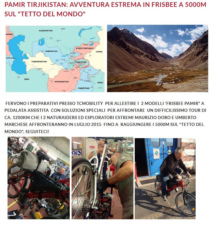

e dò notizia anche dell'impresa che i due ... pazzi furiosi ... Umberto Marchese e Maurizio Doro stanno preparando per l'estate: vanno in Pamir nel Tirgjikistan (che non so nemmeno dove sia!) ed hanno in mente di salire a quota 5000 !!!!!!!!!!!!!!!!!!!!!!!
A me manca l'aria solo a pensarci

Sperimentazione senza dubbio interessante; ma le due bombole, viste le caratteristiche dell'idrogeno (alta pressione di stoccaggio e estrema infiammabilità) non dovrebbero pesare, a occhio, meno di 8-10 kg, cui va aggiunto il peso della cella a combustibile (?), e quello del solito motore elettrico e della batteria.. siamo più nel campo dei ciclomotori che delle bipa: nel senso che o vai col motore.. oppure non vai! Che ne pensi?
E' solo uno studio prelimiare, non un prototipo preserie
Mi immagino che abbiano utilizzato componenti già reperibili sul mercato e non pensati ad-hoc per una bipa
Ma appunto ho intenzione di andare a curiosare per capire meglio

Le bombole contengono idruri che possono essere caricate anche a casa con idrolizzatore e compressore. Scaldando leggermente gli idruri cedono l'idrogeno.
Tutto questo è tecnicamente fattibile, ma ha dei costi da sultano, inoltre la cella a combustibile ha una vita media molto breve (circa un decimo delle batterie al litio). A mio parere non serve sperimentare perchè si sa già tutto su questa tecnologia e i più esperti la stanno abbandonando per i suoi costi irriducibili. Esistono alcune applicazioni di back up in cui questo funziona, ma i costi, in tal caso, non rappresentano un problema.

sarebbe ora sperimentassero anche un designer...
cmq la vedo una cosa piu che altro pubblicitaria
1-hai sempre la batteria sotto carica/scarica, e questo sinceramente non so quanto bene gli faccia
2-da valutare il peso di tutto l'ambaradam e il costo in rapporto a quanto allunga l'autonomia, questo rispetto a un paio di batterie di scorta messe sul portapacchi.
cmq 2 pazzi quelli che vanno a 5000mt

Pix, guarda che i due non vanno in Tirgjikistan, che non esiste, ma in Tajikistan che confina con il Kirghizistan... che sarebbero due stati dell'asia centrale che quando eravamo giovani noi, nello scorso secolo, erano parte dell'Unione delle Repubbliche Socialiste Sovietiche...
Inserito il - 22/04/2015 : 00:35:16  Mostra Profilo Invia a pixbuster un Messaggio Privato
(((grazie Pilota : io quei posti non so nemmeno trovarli su GoogleMaps ! - ma ora vedo che parlano di "Pamir" - luogo a me altrettanto sconosciuto)))
