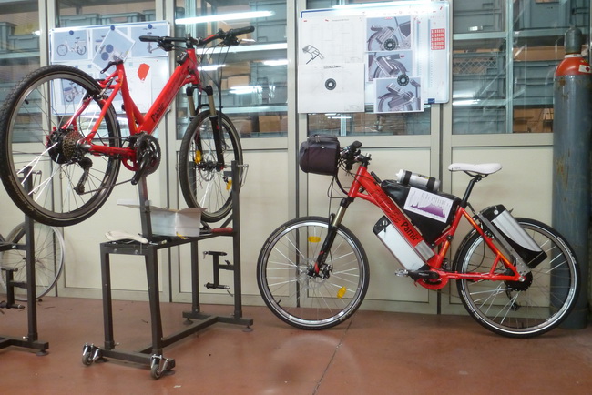

Sono andato a curiosare alla TCMobility di Bolzano (quella della Frisbee)
E mi sono fatto raccontare un pò la cosa dell'idrogeno
(rimando a queste discussioni per capire l'antefatto QUI e QUI )
Il progetto nasce da una richiesta della ditta CTS Energy [ www.ctsenergy.net ]
Sono degli specialisti nello stoccaggio e nell'utilizzo dell'idrogeno
Questo gas viene utilizzato come "accumulatore di energia"
Se ho un impianto solare e l'energia che produce non viene totalmente assorbita dalla rete, utilizzo questa eccedenza per produrre idrogeno
da utilizzare per produrre nuovamente energia elettrica
Anche centrali eoliche (che lavorano anche di notte quando la rete ha bisogno di poca corrente) o impianti a biogas che lavorano anch'essi sull'arco delle 24 ore, possono utilizzare questo sistema
Una volta prodotto l'idrogeno esso può essere distribuito in bombole di molto varie capacità
Fra queste ci sono le bomboline da 1.6kg (idrogeno compreso) che possono essere utilizzate nei gruppi di continuità per i PC e le luci di emergenza di piccoli uffici
Ma possono essere anche montate su una bipa

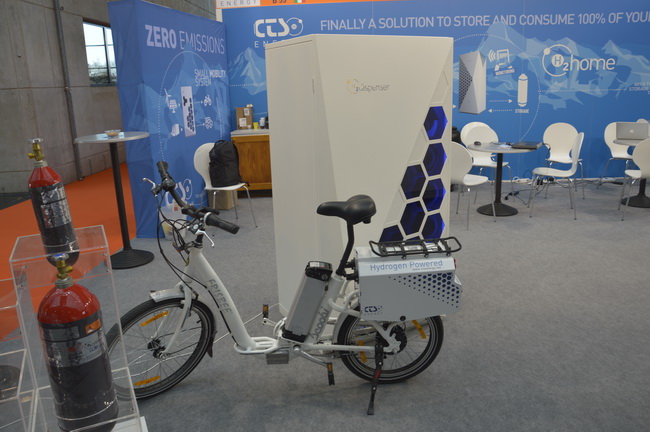

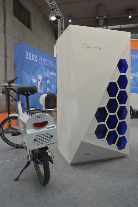

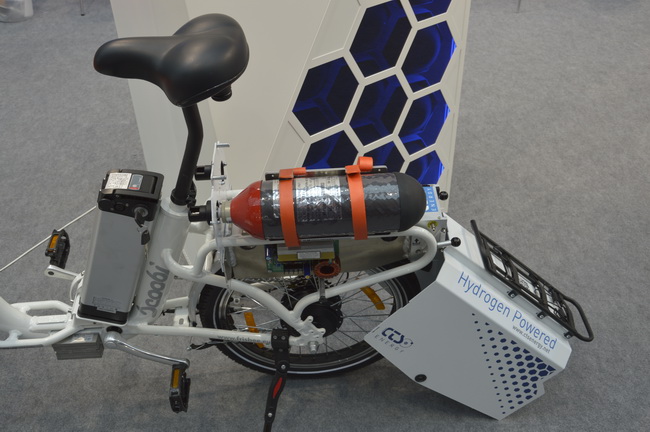

E alla TCMobility hanno realizzato un prototipo
Attenzione: prototipo! perciò una specie di muletto su cui hanno appicc... ehm ... installato il sistema per testarne la funzionalità - non è certo un prodotto vendibile
152,97 KB

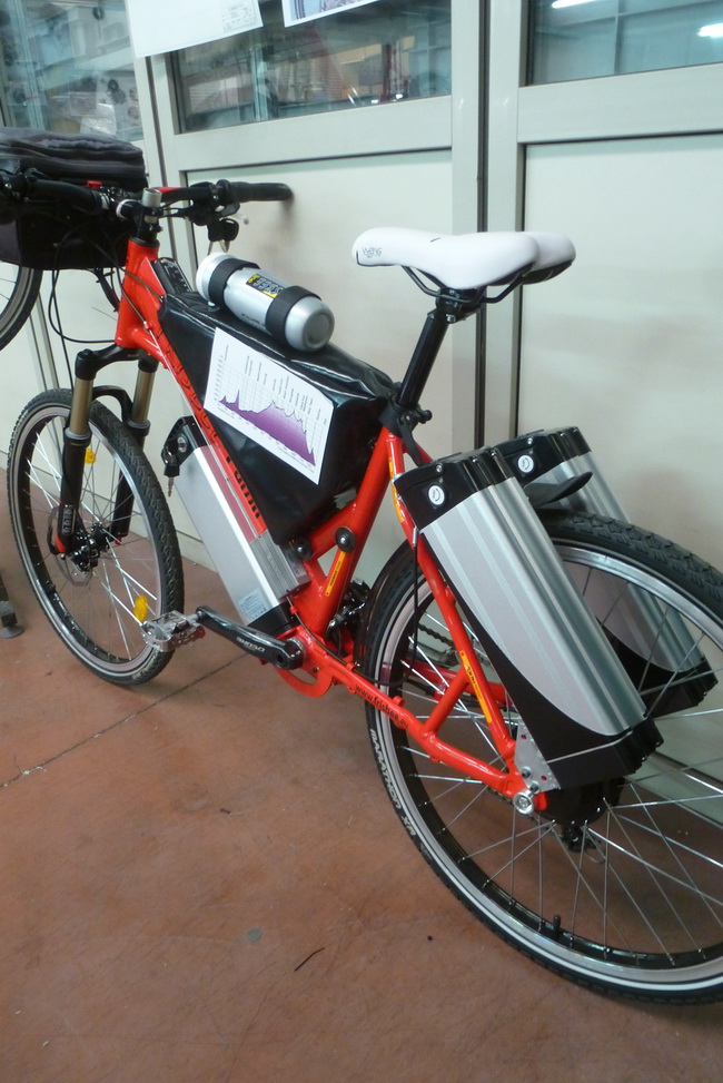

Il progetto prevede il montaggio di due bombole da 1.6kg che hanno ciascuna la capacità di una normale batteria al litio
Ed è stata scelta la strada di utilizzare una cella a combustibile (per la conversione dell'idrogeno in corrente) di piccola potenza associata ad una batteria tradizionale al litio, in modo che gli spunti nelle partenze e in salita siano assorbiti da quest'ultima mentre la cella provvede a dare un contributo "di base" anche durante le soste o i rallentamenti
149,92 KB
Stanno ovviamente valutando il miglior rapporto fra capacità della batteria e potenza della cella a combustibile (ora usano una batteria da 360Wh e una cella da 100W)

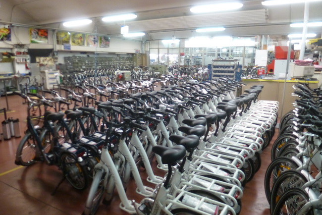

E alla TCM, dove entrando nella sala delle bipa in consegna ... mi commuovo nel vederne così tante ...

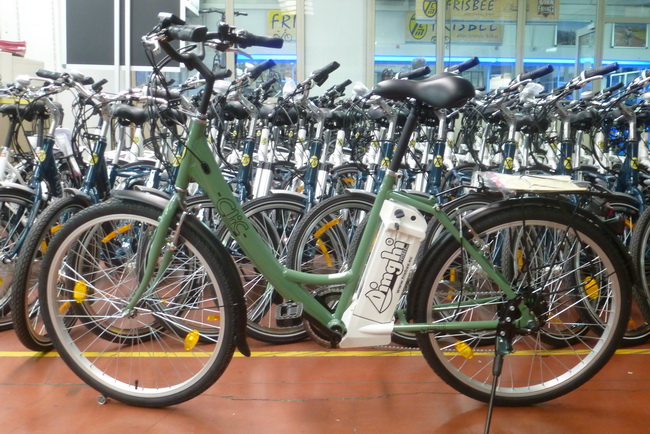

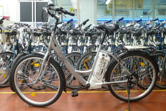

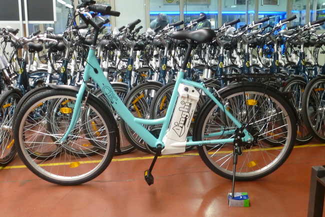

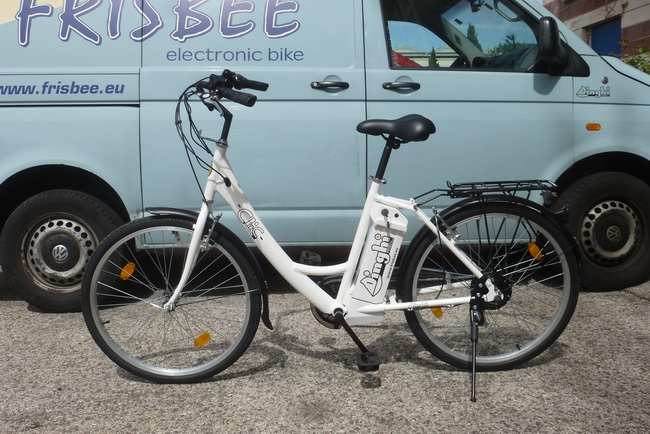

... ho anche visto e provato brevemente l'ultima nata: la Dinghi Clic
153,14 KB
E' un modello di fascia medio-bassa (ho già aggiornato il listino con questo modello nella sezione "prezzi ufficiali")
Non ha particolari "guizzi" tecnologici ma è agile e manovrabile (più di quanto mi sarei aspettato visto che ha l'interasse ruote lungo)
La batteria è da 9Ah (Litio)
L'avvio dell'assistenza non è "fulmineo" come sull'Atlas/Dolomites o sulla Scoobì ... ma la batteria ringrazia
Il motore "tira" : l'ho provata su una rampa al 10% e richiede poco sforzo muscolare

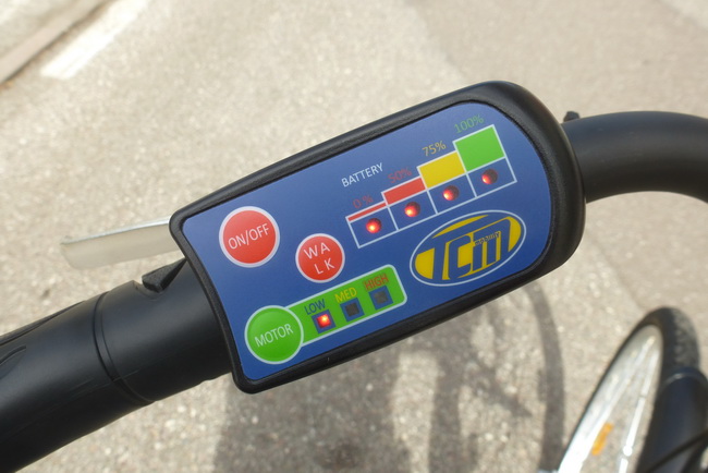

Non c'è il "manettino" e la regolazione dell'assistenza è sui canonici tre livelli; c'è la "camminata assistita" ma non può essere usata come soft-start (cioè per partire senza pedalare)
105,84 KB
La frenata è buona e non c'è tendenza al ribaltamento
Il prezzo di listino è 1119 €
C'è anche in altre colorazioni e sono già consegnabili

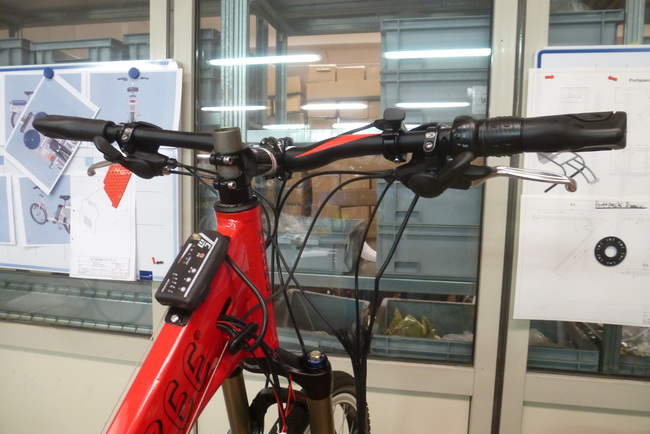

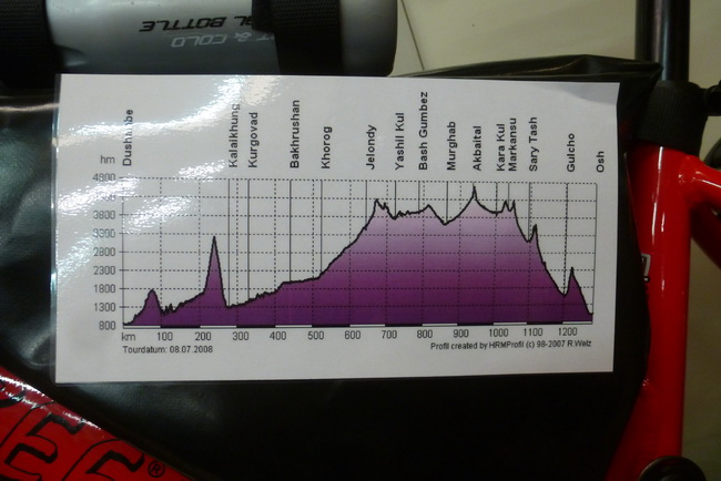

Come da titolo, ho visto bombole di idrogeno e poi questo grafico della futura impresa di Umberto Marchese e Maurizio Doro ... che vogliono andare dove di ossigeno non ce n'è più !!!!
104,67 KB
E ci andranno senza alcun supporto al seguito (nessun furgone o elicottero, ma solo la loro avventurosa intraprendenza)
Le bipa per questa impresa sono in allestimento: sono due Dolomites
con alcune modifiche rispetto a quelle di serie ma solo in particolari minori
146,29 KB
124,72 KB
La cosa più interessante è l'alloggiamento per due batterie supplementari, con commutazione elettronica da una all'altra delle tre
Infatti i due ardimentosi si troveranno a fare lunghe tappe montane -anche di più giorni- senza poter ricaricare
Stanno anche studiando la posssibilità di portare pannelli solari avvolgibili per ricariche di emergenza (ma devono badare al peso)
Le Dolomites hanno la "camminata assistita" potente, in grado di far salire le bipa con sforzo sostenibile, nonostante il peso delle batterie e del bagaglio, su tratti troppo sconnessi per restare in sella
