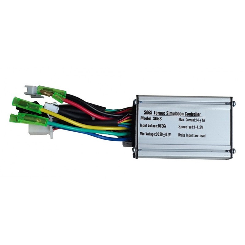

           	| buon giorno a tutti,ho da vendere questa centralina acquistata da bms battery per errore me l'hanno mandata al posto della 09,il controller in questione può essere usata con sensori di hall oppure senza si può usare con display LCD e led oppure senza display si può mettere anche il sensore di velocità e l'acceleratore si può usare a 24/36/48volt su bms battery c'è scritto fino a 36volt massimo ma credetemi funziona benissimo anche a 48v il cutt off è tarato a 31v,il prezzo è di 50 euro spedita a casa vostra io l'ho pagata 70 euro con spedizione e dogana x info questo è il mio cell 3396048654
