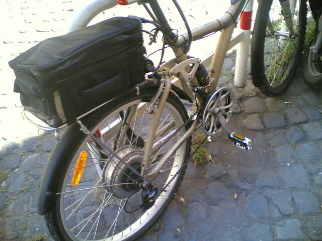

FATTO.
vi posto le foto e poi dopo averla provata per un po aggiungero' i coomenti.

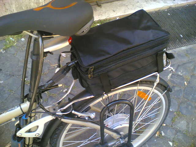

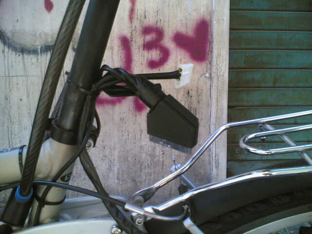

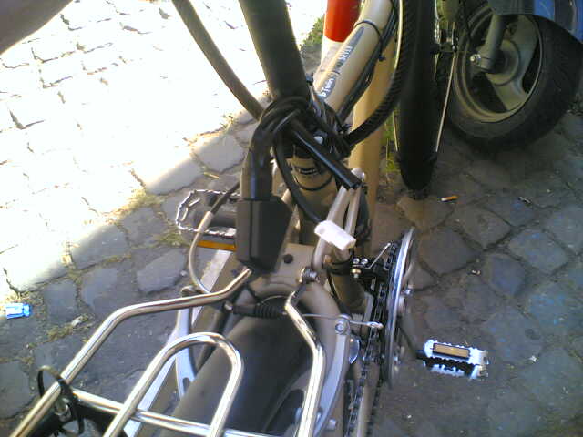

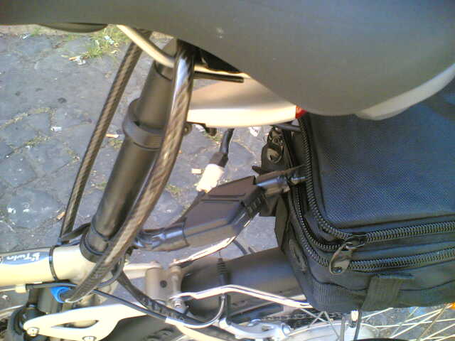

come contattiera ho usato una presa scart per eliminare tutti quei connettori che sono rimasti nella bag.
commenti?

primo commento è: complimenti e - finalmente!
sembra un lavoro molto pulito
mai vista usare una presa scart - sembra una splendida idea, spero funzioni bene... la sola cosa che mi preoccupa di questa soluzione è l'impermeabilità... c'è modo di proteggerla bene?
sono contento per te petor!
(p.s. come è fissato il lucchetto a U? vedo solo un attacco in alto: non sbatte?)

sotto c'e' il portalucchetto. la fascietta a strappo serve solo per non farlo girare verso l'esteerno..

complimenti veramente, soprattutto per l' idea della presa scart
Inserito il - 15/07/2007 : 21:39:11  Mostra Profilo Invia a pixbuster un Messaggio Privato  Rispondi Quotando
Bella realizzazione, Petor !!! complimenti
Per la Scart ho qualche perplessità sulla portata dei contatti: controlla, per il primo periodo, se si scalda o se si deforma

ho lasciato separato il connettore che va al motore, quello della batteria passa direttamente nella bag.
i cavi che passano per la presa scarto sono tutti sensori che non necessitano di una grande sezione, in quanto la corrente che ci circola e' piccolissima.
Inserito il - 16/07/2007 : 21:17:44  Mostra Profilo Invia a pixbuster un Messaggio Privato  Rispondi Quotando
Perfetto Petor !!! adesso che me lo hai spiegato ho capito quello che si vedeva nella foto ... e che non avevo capito

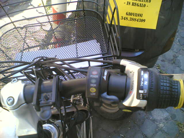

ho 3 dilemmi:
1. possibile che a chiave inserita in posizione on ma la bici parcheggiata la centralina "scaldi" comunque?
2. a chiave in posizione off, ma in marcia si accendono le spie sull'indicatore di power e su low, quando supero i 22\25Km\h si accende High... lo fa anche a voi?

Provo a dirti qualcosa:
1) E' possibile, spegni sempre la centralina quando non usi la bici o ti scarica la batteria per nulla.
2) In tal caso il tuo motore si composta da generatore... come quello della mia cinesona. Ma il mio carica la batteria solo oltre i 30 Km/h e a manetta acceleratrice al massimo.
