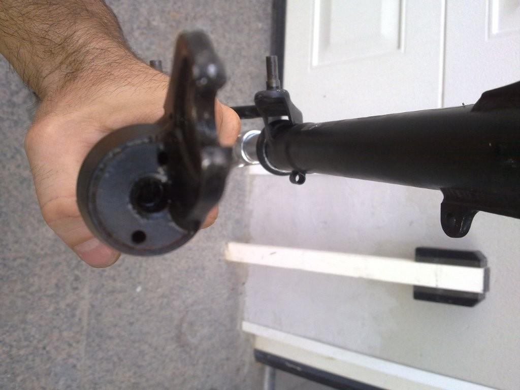

forse sono un po off-topic
ho trovato per strada abbandonata una carcassa di bicicletta,
aveva una forcella ammortizzata in acciaio e me la sono portata a casa,
il problema è che la forcella non scorre benissimo, è possibile smontarla?
Non riesco a capire come si possa fare, ho tolto i tappi delle canne ma non vedo sufficientemente bene dentro per capire se c'è una sorta di bullone da svitare....

Prova a togliere i parapolvere in gomma e vedi se sotto ci sono dei fermi ad anello. Se ci sono, toglili e poi tira via le due forcelle.

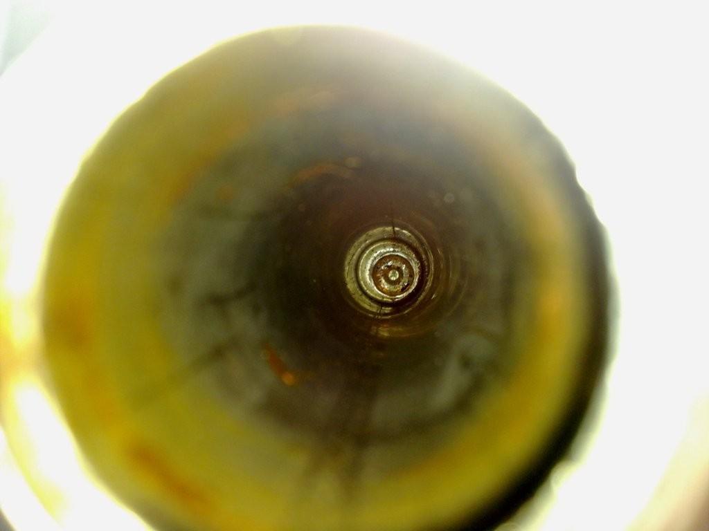

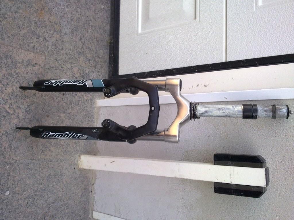

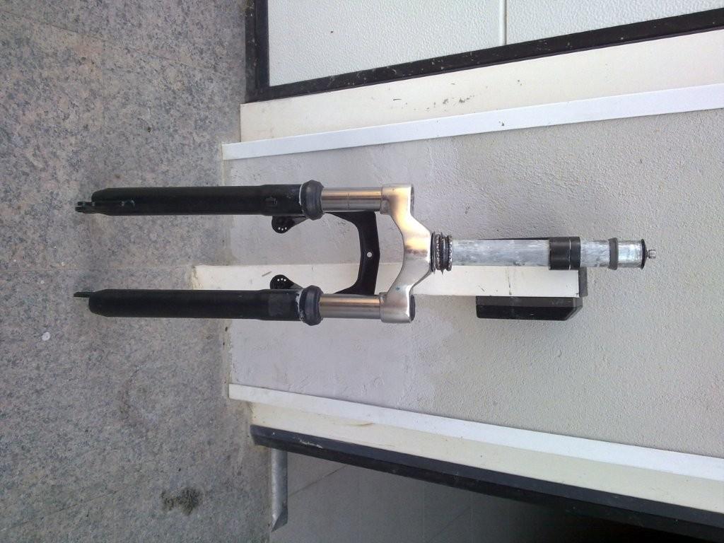

Grazie Barba
non le vedo anche perchè il meccanismo interno è parecchio dentro lo stelo

Ciao Maxpoz, come parapolvere intendevo quelli tra le forcelle e gli assi in acciaio; comunque prova ad inserire una chiave a brugola nel foro inferiore che si vede in foto N°3, dovrebbe essere da 6-8mm. e a togliere le eventuali viti, stando attento a non perdere le probabili rondelle in rame. Bella forca, sembra robusta...
Per l'olio (se sono idrauliche) scegli in base all'uso: olio SAE 10W per fuoristrada, SAE30W per strada e SAE 20W per percorsi misti. Buon divertimento!

Belle mica tanto, si sono robuste, ma sono a molla non olio.
Avevo già provato con la brugola ma non prende, mi sa che non è una brugola.
Provo con i parapolvere, è l'unica cosa che non ho provato, infatti avevo visto che c'erano dei raschiaolio, ma erano in plastica e non li ho toccati.
