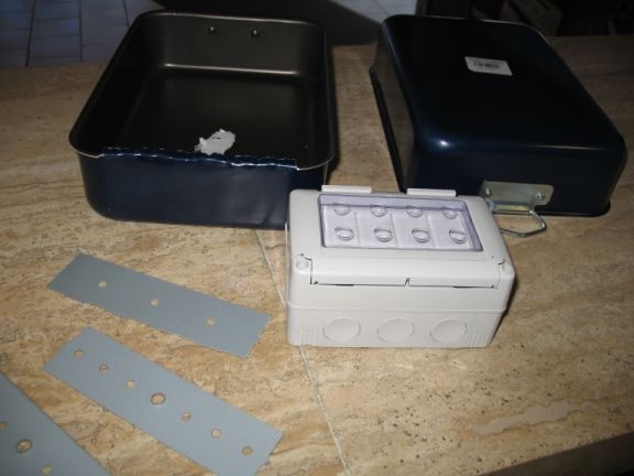

Le buone forchette e quelli che si dilettano in cucina avranno riconosciuto le lasagnere antiaderenti in alluminio (di fabbricazione italiana).
Ci sono poi:
una scatola elettrica stagna per esterno con 3 tappi e un frutto porta fusibile;
un porta fusibile per caraudio;
termo-restringente
guarnizione in neoprene;
alcuni lamierini recuperati dal cabinet di un pc;
rivetti e rivettatrice
viti in acciaio inox
stagno ad alto tenore di argento (veramente audiophile!!!)
spezzoni di cavo di alimentazione per caraudio
2 prese IEC c13 (maschio e femmina) da pannello.

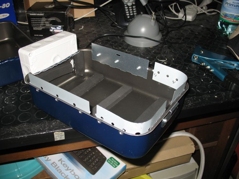

Le lasagnere, per quanto la cosa sia ridicola, sono l'unica cosa di dimensioni sufficienti.
54,71 KB
Le ho unite applicando all'interno i lamierini lungo il bordo, utilizzano i rivetti per la valva inferiore e le viti per quella superiore.

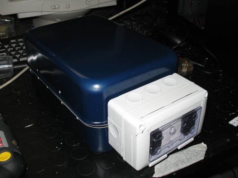

Ho rivestito l'interno con alcune strisce di neoprene che permettono circolazione d'aria intorno alla batteria e proteggono dalle vibrazioni e gli urti. Sulla parte anteriore ho applicato una scatola da esterno stagna a 4 posti per alloggiare le prese IEC e i fusibili.
81,92 KB

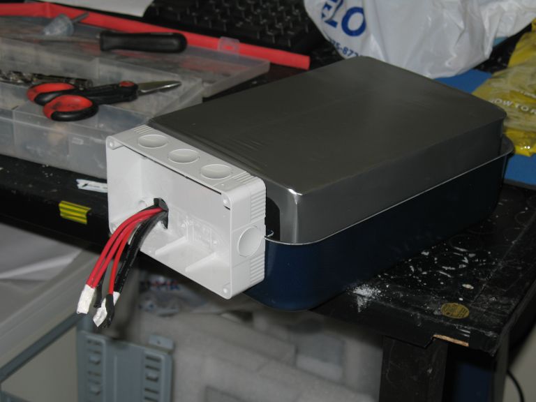

Ho rimosso le manigliette che potevano risultare comode, ma rendevano le lasagnere troppo riconoscibili.
Il tutto risulta compatto e robusto ma leggerissimo.
54,09 KB

Geniale! Complimenti!
P.S. Unico neo: il portafrutti per esterno sembra troppo voluminoso ... Magari con una lasagniera solo un po' più grande potresti farci entrare tutto e il risultato potrebbe essere più "pulito" ...

-Non sembra molto stagno come contenitore... Alla piogierella resiste, ma l'umidità ci entra tutta!
-Ai lati hai messo neoprene?? I rivetti metallici bucheranno molto facilmente la guaina della batteria, rischiando di fare grossi corti!!
-Il risultato finale è molto sexy, ma la scatola di plastica è proprio brutta, come dice Bengi...
-La vernice esterna delle lasagnere probabilmente si graffierà molto facilmente :(
Detto questo... Bel lavoro!!
Verissimo, ma non ho trovato niente di più lungo, sembra facile....
Il portafrutti mi ha permesso di integrare tutti i contatti dentro un contenitore stagno, separa il tutto dal cartoncino che copre il lati corti della batteria (infiammabile?), ed è facilmente ispezionabile.
Il neoprene sigilla la batteria anche lateralmente e i rivetti, che internamente sono molto arrotondati, sono a distanza dalla batteria (la lasagnera è leggermente svasata) e sono protetti da altri gommini in neoprene. Lo stesso vale per le viti del guscio superiore.
Per l'estetica direi che ogni scarrafone... scherzo, ma non ho trovato niente di meglio e la scatola si incastra dietro il sellino: poco visibile. Sarebbe stato meglio se fosse stata nera o blu.
La vernice del contentitore si graffia più che facimente, ma si adatta benissimo all'estetica della bici ugualmente in alluminio e perfettamente graffiata in ogni dove.
