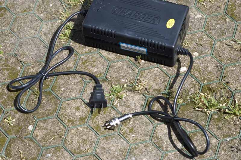

ma è normale sto alimentatare?
presa di corrente maschio e 2 lamelle e connettore circolare a 3 poli con scritto 1 2 3? è quello che mi ha mandato ping con le 36V 10A

Dalla parte delle 2 lamelle ti ci vuole l'adattatore italo-cinese.
Lo trovi in un qualsiasi mercatino di cinesi per 2 euro o meno.
L'altro capo dovrebbe combaciare con un secondo simile e complementare che dovrebbe stare sul circuito elettronico di bilanciamento (BMS)

Cioè ti ha dato un maschio senza femmina (o viceversa)

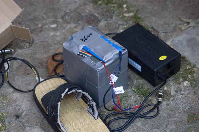

Cari Manneron, Joffa e tutti gli altri,
anche io ho ricevuto proprio oggi la batteria da Ping con il caricabatterie identico, e senza uno straccio di istruzioni. Per la spina con le lamelle, non c'è problema: l'adattatore lo trovi dappertutto, ma dall'altra parte...io non capisco nulla! AH. PER PIACERE, PARLATE COME AD UN INCOMPETENTE DI ELETTRICITA' ED ELETTRONICA!!!
Dalla batteria escono tre cavi, uno marrone etichettato "POSITIVO", uno nero etichettato "DISCHARGING NEGATIVE", uno blu etichettato "CHARGING NEGATIVE". Quali dovrò connettere alla centralina del mio Nine Continent per vedere finalmente la ruota girare (magari in avanti e non all'indietro)? E, prima, come collegare il caricabatterie alla batteria?
Viva l'importatore italiano! Ci fosse stato prima! Quando hai i motori, Joffa, fammi un fischio perchè stavo per comperarne un secondo dal tedesco, ma tra tutto 'sto casino, mi stanno saltando i nervi...
Lo "scomparso" Outside mi aveva suggerito di applicare un interrutore ed un fusibile tra la batteria ed il motore: dove? Li metto uno dopo l'altro sul positivo? Per piacere, soccorso! Grazie a tutti. tonino

Per i collegamenti lo ha gia scritto icnus.
http://www.jobike.it/forum/topic.asp?TOPIC_ID=1380

allora tonino niente panico.
non è nulla di complesso, solo che ti devi armare di saldatore. domattina provvedo pure io

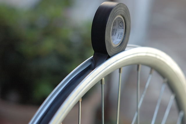

Comunque ieri mi sono fatto un giro solo col motore senza batterie e centralina, tanto per vedere la differenza di resistenza. Si sente più peso e stabilità sull'anteriore, non credo di poter fare la stessa velocità massima che facevo senza, ma fa un poco da volano ed è scorrevole. Direi che solo col motore è pedalabile per brevi percorrenze senza problemi.
Mi sembra di sentire un leggero clang clang dei raggi, niente di preoccupante credo. penso siano i raggi che dove si incrociano facciano un poco di rumore. li olierò un poco. altri che sentono lo stesso rumore? forse se il motore va non si percepisce, provate a farci caso.

I raggi vanno tirati,su 4000km percorsi li ho tirati tre o quattro volte,adesso sembra che non si mollino piu.Prima di passare il nastro gli fate una bella scartavetrata con carta fine.

anche a me fanno clang clang, soprattutto in frenata e in curva, ma ho percorso appena 50km...
qualcuno sa darci delle dritte sulla tecnica di tiraggio dei raggi (scusate il gioco di parole..)?

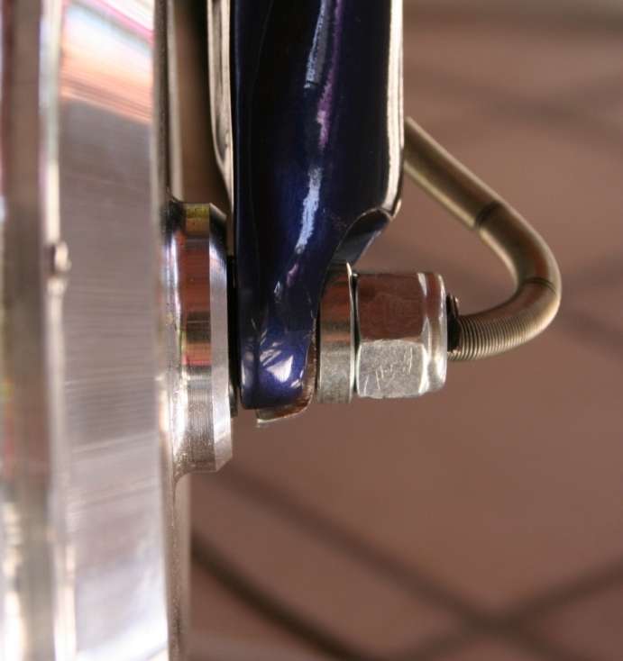

intanto che qualcuno mi guardi questo che vorrei capire se si può mettere meglio. grazie
75,22 KB
nine continent e lifepo 36V 10A. back in business
ghironda
1365 Messaggi
Inserito il - 14/05/2008 : 10:48:18  Mostra Profilo Invia a ghironda un Messaggio Privato  Rispondi Quotando
non vorrei dire castronerie, ma penso che la rondella con "l'aletta storta" andrebbe montata a contatto con la forcella, in modo che l'aletta penetri nell'asola della forcella stessa, ovvero nell'apertura nella quale si infila il perno della ruota
matteo59
543 Messaggi
Inserito il - 14/05/2008 : 13:10:26  Mostra Profilo Invia a matteo59 un Messaggio Privato  Rispondi Quotando
giusto Ghironda
manneron
401 Messaggi
Inserito il - 14/05/2008 : 15:16:28  Mostra Profilo Invia a manneron un Messaggio Privato  Rispondi Quotando
ho capito ma il problema è un'altro: il diametro di tale rondella è eccessivo e non si incastra nella scanalatura tonda laterale. devo cambiare le rondelle
dido
438 Messaggi
Inserito il - 14/05/2008 : 15:25:21  Mostra Profilo Invia a dido un Messaggio Privato  Rispondi Quotando
La devi rinpicciolire fino a quando poggi bene nella sede,io personalmente toglierei anche una rondella,in piu ti consiglio di montare dadi autobloccanti.Come potete notare dalla foto,il gommino che poi non è altro che un paraolio va a toccare alla forca,in questo caso dovete togliere il paraolio è sostituirlo con uno piu basso.
265,84 KB

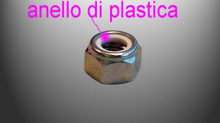

Ciao Dido, cosa sono i dadi autobloccanti? Immagino rendano difficoltoso lo smontaggio (anche volontario)
dido
438 Messaggi
Inserito il - 14/05/2008 : 15:47:06  Mostra Profilo Invia a dido un Messaggio Privato  Rispondi Quotando
Esatto con questi vai tranquillo,lo consiglio perche i dadi normali si possono anche allentare.
CHE IL NINE SIA CON VOI
Inserito il - 14/05/2008 : 17:47:38  Mostra Profilo Invia a gigi35 un Messaggio Privato  Rispondi Quotando
[/quote]
[/quote]
sono dadi con un anello di plastica che facendo attrito sul filetto non si svitano da soli in caso di vibrazioni,ma usando una chiave si riescono tranquillamente ad avvitare e svitare.

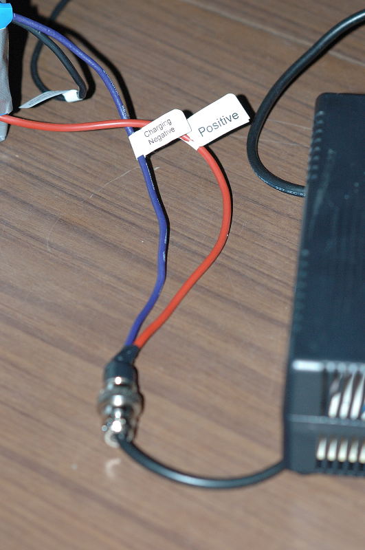

allora, per quel che riguarda la batteria di ping (li ping, in italiano li mortacci...)
il rosso positive va sul positive del charger e il blu va sul negative del charger
poi rosso positive va sul + della centralina e il nero sul - della centralina
confermate?
ho fatto un unico connettore della batteria con tutti e 3 collegati e poi 2 connettori uno charger e l'altro centralina. stacco charger e collego centralina poi salto per aria.
rosso che poi è arancione, blu che poi è viola, nero che è effettivamente nero. ma sono daltonici i cinesi?
ah ho messo in carica la batteria e ho 2 led rossi accesi sul charger (rosso che poi sarebbe arancione)

Allora, sulla batteria ci sono i cavi colorati, mentre sul caricabatterie di Ping ci sono i numeri 1,2,3.
Per caricare la batteria che colore connetto con che numero?
POI per andare, bisogna connettere il rosso CHARGING e il nero DISCHARGING con che cosa della centralina del Nine?
Altro argomento: la rondella "storta". Ma a che cosa serve? APer bloccare il perno del motore nella sede della forcella non basta il fatto che il perno non è rotondo, ma imbocca nella forcella in modo da non poter girare? A me sembra che la rondella storta non aggiunga niente! Sbaglio? Ciao. tonino

Inserito il - 15/05/2008 : 22:44:54  Mostra Profilo Invia a manneron un Messaggio Privato  Rispondi Quotando
allora 1 con arancione positive, 3 con blu charging negative per quanto riguarda il caricabatteria
per andare dovresti avere un cavo che finisce con due fili sfusi da una parte e un connettore dall'altra. dalla parte dei due sfusi uno dovrebbe essere segnato con + e lì ci va il positive, mentre il discharging negative va sull'altro cavo.
poi bisogna rifilare le rondelle. farò nei prossimi giorni. intanto ho bello e capito che devo tirare i raggi perchè mi sembra che suonino un pochetto.
comunque vedo di farti le foto domani dei connettori, i miei non sono il massimo ma danno l'idea.

xDido
sto guardando la Torque Washer (come tradurlo? rondella anticoppia?) della tua foto... scusami, ma dalla foto non capisco bene e non vorrei ti facessi male :) il dente della T W fa effettivamente presa nella forchetta ? mi sembra molto esterna, hai verificato bene? e ancora, poiche' a occhio la TW mi sembra molto sottile, direi al piu' 2mm temo che col tempo si usuri il punto di contatto con l'asse ( che tra l'altro e' pure filettato quindi la zona di tenuta e' forse 1 mmquadro) ..
ciao e scusami per la spero inutile ingerenza..ma le precauzioni e' meglio non lesinarle

Torque Washer, vuol dire rondella ritorta serve ad aiutare l'antirotolamento dell'albero. Un po' come il bullone che blocca il ceppo del freno su un motorino. In questo caso visto la bassa coppia trasmessa è sufficiente il nasello ritorto che posizionato nella sede.

Inserito il - 16/05/2008 : 09:30:43  Mostra Profilo Invia a tonino un Messaggio Privato  Rispondi Quotando
Ma allora questa benedetta rondella ripiegata è proprio necessaria? Non basta l'asse che non è rotondo e che incastra nella sede della forcella? tonino

IlMago grazie per il consiglio,ma quella è una vecchia foto dimostrativa per far notare il paraolio che va a toccare sulla forca,cosa da evitare.

Inserito il - 16/05/2008 : 09:52:39  Mostra Profilo Invia a giordano5847 un Messaggio Privato  Rispondi Quotando
Se l'hanno messa si vede che non basta. Serve per allontanare dal centro il punto antagonista alla coppia moptrice; il solo quadro rischia di rovinare la sede.
Questi dadi autobloccanti si trovano dai ferramenta o è roba specifica da biciaio?
Ieri parlavamo qui sul forum di questi dadi, e ieri sera ho visto uno che ha subito un distacco della ruotra anteriore scendendo da un marciapiede, battendo la faccia sulla strada... LI VOGLIO ASSOLUTAMENTE!

Inserito il - 16/05/2008 : 10:33:38  Mostra Profilo  Clicca per vedere l'indirizzo MSN di IlMago Invia a IlMago un Messaggio Privato  Rispondi Quotando

..la tua fiducia nel buon operato altrui mi sembra eccessiva :)
Non perche la rondella non serva,( serve eccome!) ma perche' in generale non mi fiderei cosi ciecamente di cio' che ci arriva: a me sono arrivate parecchie cose sbagliate/inutili/inutilizzabili

Inserito il - 16/05/2008 : 10:41:44  Mostra Profilo  Clicca per vedere l'indirizzo MSN di IlMago Invia a IlMago un Messaggio Privato  Rispondi Quotando
aggiunge aggiunge! il dente si trova piu' lontano dalla asse di rotazione, come fa notare Giordano, quindi lavora meglio ( coppia = forza x distanza dall'asse di rotazione) e la rondella va poi a scaricare sia su una nuova porzione di filettatura (che si aggiunge a quella che gia' lavora , presa dalla forcellina) sia sull'esterno della forcellina, schiacciata dal dado di serraggio.

Inserito il - 16/05/2008 : 12:28:06  Mostra Profilo Invia a manneron un Messaggio Privato  Rispondi Quotando
mah sta ranella a incastro serve e non serve. si direbbe che serve perchè ha il foro squadrato dove è squadrato il perno e quindi fa presa e se il perno ruota lei ruota assieme, ma siccome la inguetta non è perfettamente a contatto con la forcella nell'incasto, avrà un po' di ritardo a fare la sua funzione. c'è anche da dire che se ruota il perno della ruota vuol dire che siamo messi male e che si è spanato completamente.

Inserito il - 16/05/2008 : 16:32:52  Mostra Profilo Invia a pixbuster un Messaggio Privato  Rispondi Quotando
A mio parere è importante montarla per preservare il cavo del motore da "incidenti": se dovesse succedere che il dado si allenta e il perno (quando il motore spinge) ruota, addio cavo e forse centralina per via del cortocircuito conseguente Credo che poi sostituire il cavo all'interno del motore potrebbe essere un problema
Perciò per evitare anche guai all'atto delle prime prove (che sono le più pericolose) io 'sta rondella ce la metterei

Inserito il - 16/05/2008 : 17:58:14  Mostra Profilo Invia a giordano5847 un Messaggio Privato  Rispondi Quotando
No capisco perchè tutti questi dubbi, "serve veramente".
I dadi autobloccanti non sono materiale da biciaio, li dovrebbe usare anche lui. Non li usa perchè constano un po di più di quelli normali e non si allentano quindi non ci ritorni per la manutenzione.
Si comprano in qualsiasi ferramenta; attenzione che dopo una decina di vita e svita vanno cambiati per l'usura dell'anellino di plastica che fa da attrito.
