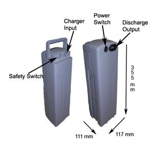

Come scritto in una conversazione precedente sto pensando di potenziare la Italwin Beaty Deluxe per poter fare una salita ripida che mi porta a casa.
Per il momento scarto l'idea di buttarla via e comprarmi una bici+kit+batterie e proverei a modificarla per gradi:
1) Sostituisco la batteria al piombo con una al Litio magari completa di guscio che si possa adattare al mio telaio (visto che si tratta di cineserie) Secondo voi quella in foto potrebbe andare bene per Beaty deluxe? Comunque sempre a 36Volt 15A
2) Sostituire la ruota dietro con una dotata di motore da 400-500W Devo sostituire anche la centralina?
faccio una fesseria?
Consigli?
a presto

le modifiche che vuoi fare ti costano come un kit! se la bici ti piace ed ha una buona componentistica falle ma devi cambiare anche la centralina ! se non ti interessa essere in regola puoi comprare le centraline di ecrazyman su e-bay tipo questa costano pochissimo ma non prevedono il pas sono per gli scooter

Ok per la sostituzione della batteria, ovviamente la nuova vuole il SUO caricatore, non usare quello per le Pb.
Riguardo alla ruota posteriore, io eviterei, semmai proverei a cambiare centralina, e quindi a sovralimentare il motore attuale , ma tutto quanto con estrema cautela, solo se sai cosa stai facendo e hai esperienza con i montaggi elettrici ed elettronici.
Inserito il - 04/09/2008 : 15:05:07  Mostra Profilo Invia a elle un Messaggio Privato  Rispondi Quotando
be', la deluxe prevede in opzione una batteria al litio, non è necessario andarsela a cercare (10ah però se non sbaglio): non mi aspetterei però un rivolgimento delle prestazioni - miglioreranno perché la bici diventa più leggera e c'è una tensione appena superiore ma niente di sorprendente
ovviamente se cambi il motore devi cambiare la centralina, e concordo con vonluger sul fatto che la spesa è quella di un kit (e la deluxe non vale la pena: tanto vale venderti questa e andare sul kit su una muscolare di tua scelta)
quello che tenterei sulla deluxe - come ho già detto - è di alzare la tensione... ma per questo ci vuole il consiglio di chi è più esperto in queste cose

Scusa ma non ti conviene prima provare semplicemente a passare da una 36v a una 48 con maggior amperaggio, senza cambiare nient'altro. Il cambio da piombo a litio ti può servire per la leggerezza ma devi puntare almeno a 20Ah, se non aumenti questi niente spunto ai bassi regimi.
Cambiare motore di fatto equivale a dire: mi compro un kit, altrimenti dove lo trovi il 500w ?
Alla fine se vuoi il litio il costo sta tutto lì...perchè un buon kit NC Joffa o Asvea lo offrono a prezzi accessibili, le centraline ecrazy te le tira dietro...mentre le batterie litio costano un botto
