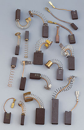

fabianix
1422 Messaggi
Inserito il - 13/06/2008 : 14:25:55  Mostra Profilo Invia a fabianix un Messaggio Privato  Rispondi Quotando
i motori a spazzole hanno appunto delle spazzole in grafite che servono a condurre elettricità sul rotore (o sullo statore? boh, non mi ricordo più).
le spazzole sono fatte così:
33,43 KB
se un motore non gira +:
1) si sono bruciati gli avvolgimenti in rame (troppa tensione)
2) si sono consumate le spazzole (miliardi e miliardi di giri motore)
nel secondo caso bisogna aprire il motore, verificare il tipo di spazzole utilizzate e recarsi da un ricambista (materiali elettrici ed elettronici per trapani, etc..) per trovare una coppia di spazzole che vadano bene
