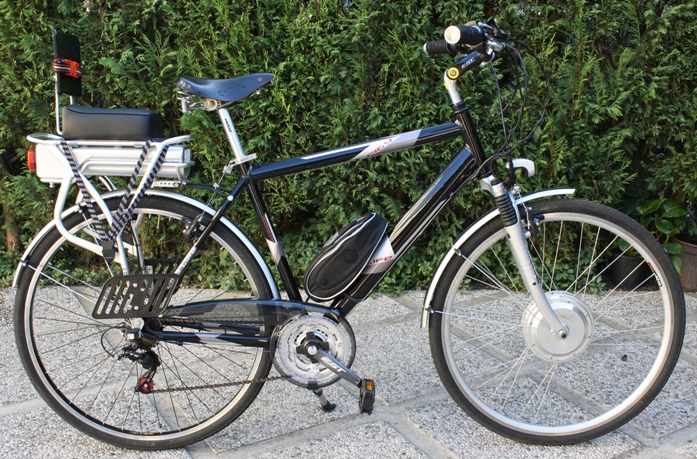

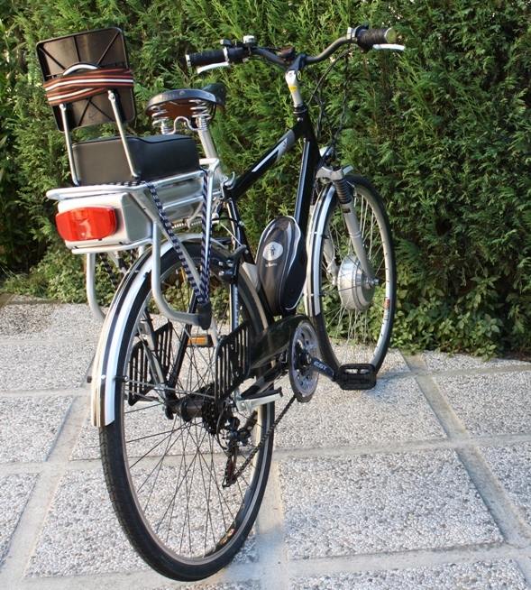

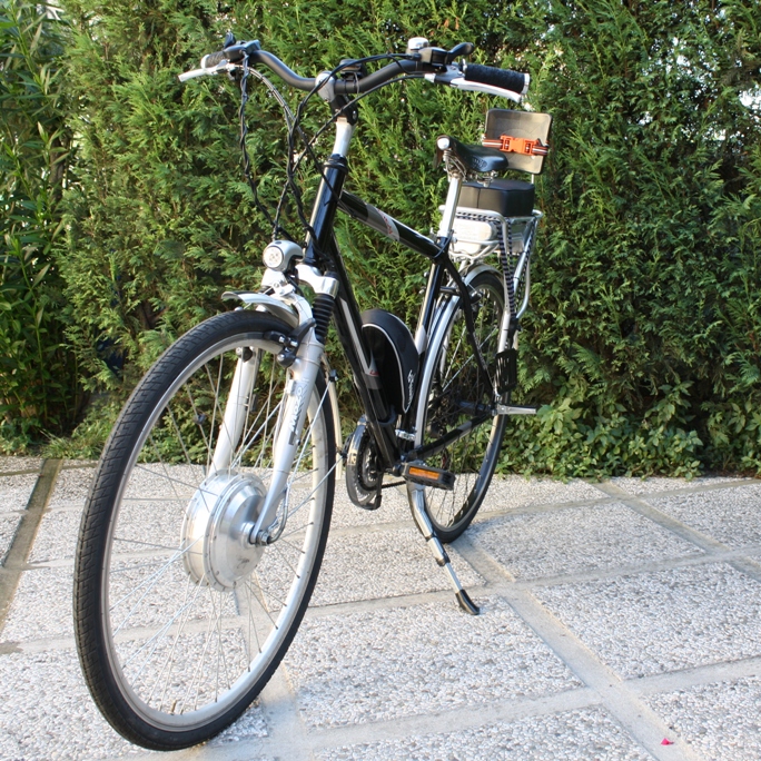

           	| Dopo aver percorso circa 2500 km con un prototipo (vecchia bici anni '60 + kit nine front 36V 250W + batterie piombo cicliche) mi sono deciso, causa forza maggiore, di realizzare in collaborazione con il mio biciclettaio che ha assemblato una bici  secondo le mie richieste, (se volete farvi un giro sul suo sito MOLTO INTERESSANTE è: www.roadbike.it). In collaborazione con Progetto Zev che mi ha fornito un suo prototipo (http://www.jobike.it/forum/topic.asp?TOPIC_ID=4826) e naturalmente il kit di Wheelkits (naturalmente autorizzato a pubblicare le foto)
   Sono a presentarvi la mia ultima realizzazione nata dalla necessità di avere una bici leggera, affidabile, che mi dia la possibilità di trasportare il secondo di tre figli a scuola durante il tragitto per recarmi al lavoro.
 Le batterie offrono un autonomia di 60Km mentre raggiungo una velocità di punta (pedalando) di 30Km/h naturalmente senza passeggero
  456,15 KB
  326,33 KB
  376,14 KB

                      | molto ben fatta, complimenti
 sulla portata per portapacchi ti hanno dato assicurazioni?

                      | che marca è il borsello che hai sul canotto??
Grazie per i complimenti elle
  Il portapacchi me lo ha fornito Roberto 78, non mi ha dato portata max o cose del genere. Sapeva a cosa serviva. Ti posso assicurare che non ha nulla a che vedere con quelli che ci sono in commercio come fattura e materiale, si vede anche dalle foto che non è un comune portapacchi.
Il borsello l'ho comprato da da Decathlon è della b'twin e l'ho montato con il portaborraccia dentro(sostituendo le viti con due più lunghe) per proteggere la centralina dagli urti e comunque dal punto di vista estetico aiuta a mntenere la forma del borsello evitando che si deformi.

                      | BELLA. Che ruote sono 26 o 28?
 Mi interessa il fatto che te la sei fatta confezionare, infatti mi stava venendo l'idea di sostituire la forcella della mia con una ammortizzata (Milano è piena di strade con pavè).

                      | |  |  | picusbox ha scritto:
 BELLA.
Sono ruote da 28"
 La forcella è un mix di 2 forcelle che mi ha costruito il mitico Perale, il mio biciclettaio! e comunque oltre a smorzare le vibrazioni ti da molta stabilità in frenata

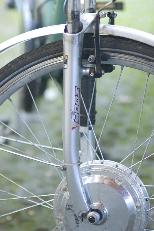

  Però...quella forcella lì sarà meglio che la controlli spesso anche se a 36V non ci dovrebbere essere problemi.
 Piuttosto...è del tipo che se ti si allenta si stacca il motore, perchè non c'è il bordino di rialzo nella sede del dado.

                      | grazie joffa per i complimenti e la raccomandazione x la forcella, comunque io pedalo, soprattutto alle partenze, uso molto i rapporti, non mi piace usare la bici come un motorino. picusbox non conosco il prezzo della forcella il meccanico mi ha fatto un forfait, ma hai visto il sito con le sue realizzazioni? Ce le ha esposte in negozio prima o poi gli chiedo di vendermi qualche prototipo

                      | Hai messo dei torque arm? Non si vedono Li avrai già visti ma in giro per il forum ci sono post su forcelle simili alla tua che si sono spezzate per la coppia torcente del motore sull'asse, se per caso non ti è capitato di vederle te ne allego una (non trovo più il thread originale):

                      | Anche joffa me lo ha fatto notare. Ho avuto rassicurazioni dal mio biciaio che mi ha risposto "c'è alluminio e alluminio..." Io di mio, cerco di aiutare pedalando e comunque percorro solo piste ciclabili in città e fatta eccezione per un sottopasso non ho pendenze da affrontare.
 Detto ciò sei riuscito a farmi venire le paranoie!
  e quindi chiedo aiuto al forum su dove reperire dei torque arm perchè sinceramente non ho le capacità, la possibilità e il tempo per fabbricarmeli |
Il "biciaio" però non è detto che abbia le idee chiare sulle proprietà dei metalli
 L'alluminio ha un difetto: non regge i cicli a fatica. Cioè alla lunga le sollecitazioni, anche minime, lo spezzano. La differenza è solo una questione di tempo, un'ottima lega di elevato spessore reggerà molto di più di una scadente, ma PRIMA o POI cede anche con carichi minimi. Anche con le sole vibrazioni
 L'acciaio invece sotto una certa soglia di carico regge teoricamente un numero infinito di cicli (poi magari cede una saldatura...)
 Tieni conto che la forza torcente esercitata dall'asse è notevole, e si applica su una superficie molto ridotta

                      | Ecco! Adesso il panico ha preso il posto della paranoia, mi darò da fare per cercarne di adatti alla forcella se intanto qualcuno può suggerirmene qualcuno |

                      | Su tutti i nuovi motori sono di serie, ma sono standard, poi l'utente deve trovare l'accrocchio per fisarli alla sua particolare forcella.
