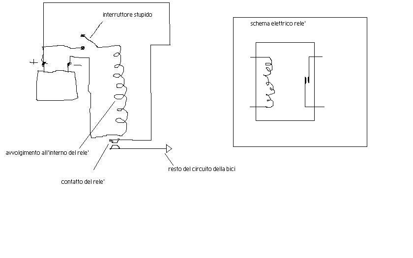

Inserito il - 04/11/2008 : 09:18:31  Mostra Profilo  Clicca per vedere l'indirizzo MSN di Petor Invia a Petor un Messaggio Privato  Rispondi Quotando
allora ora metto un disegno fatto con il paint.
edit:
28,11 KB
ok allora funziona cos': normalmente con un semplice interruttore stupido, quando chiudi il circuito permetti alla corente di scorrere.
con un rele' e' molto simile, tu permetti lo scorrimento della corrente, non nel circuito della bici, ma in quello del rele', che nel sui interno ha un'avvogimento che funge da elettrocalamita. quando la corrente passa nel rele' fa toccare le due lamelle che chiudono il circuito elettrico della bici permettendo alla corrente di scorrere (e quindi farla funzionare) per farvi capire e' come se abbiamo due interruttori uno dietro l'altro, il primo che comanda il secondo. questo perche' in genere e' piu difficile trovare interruttori per correnti forti che rele'(ma neanche tanto, chi cerca trova).
come sempre chi ha da aggiungere qualcosa o da modificare e' sempre il benvenuto.

Capito, in sostanza il relè ha un polo per il comando, uno per la potenza, uno per la terra. Giusto?
Sono tutti da saldare su basetta oppure si può accrocchiare pure qualcosa di volante (al limite da pannello)?

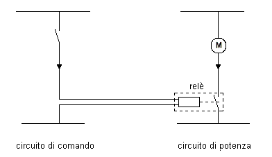

Inserito il - 04/11/2008 : 15:31:12  Mostra Profilo Invia a Dasti un Messaggio Privato  Rispondi Quotando
Il relè avrà 2 terminali per eccitare la bobina (il cui circuito verrà chiuso da un interruttore) e 2 contatti che chiuderanno il circuito di alimentazione del motore.
Se intendi adoperare un relè per autotrazione (però li trovi solo a 12v o 24v) i terminale 85 e 86 sono l'alimentazione della bobina di comando; i 30 e 87 sono i contatti del circuito di potenza

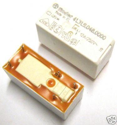

Inserito il - 04/11/2008 : 16:27:28  Mostra Profilo Invia a Dasti un Messaggio Privato  Rispondi Quotando
Per autotrazione no visto che la tensione utilizzata è 12v o 24v.
Relè a 48v li trovi.
Eccone uno 48v per circuito stampato a uno scambio
