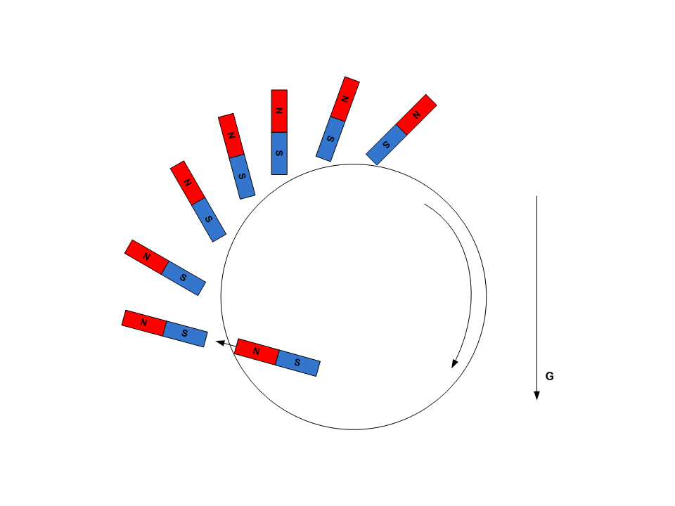

si, si, lo so già...il titolo denota pura eresia, ma da un pò di cose che ho visto in giro su internet mi sto scervellando su di una soluzione che in teoria potrebbe funzionare..
l'idea è quella di far girare una ruota sfruttando da un lato il peso di un magnete posizionato in un punto sulla circonferenza della ruota stessa (facciamo 5kg?) che per la forza gravitazionale viene attirato verso il basso facendo girare la ruota per una sua metà abbondante (grazie alla velocità istantanea raggiunta nel "punto morto inferiore" e quindi per inerzia tenderà a fare un quarto di giro nell'altra metà)..
il resto del lavoro (un altro quarto?) lo dovranno fare dei magneti che avranno una forza di attrazione superiore al peso della "zavorra", aiutati anche dal fatto che la ruota avrà "guadagnato" una certa inerzia nell'accelerazione subita nella prima metà di giro. Inoltre i magneti saranno via via sempre più vicini al magnete che gira al fine di simulare una sorta di accelerazione fino al raggiungimento del punto morto superiore...dopodichè riprenderà il lavoro della forza gravitazionale...
mi aiutate a capire dov'è la gabola?
30,66 KB

il problema è che i magneti si attraggono sempre, non solo quando fa comodo a noi :-D
passati i magneti, la ruota verrebbe rallentata da questi stessi, per cui gli toglierebbero l'energia cinetica data all'inizio
Per fare in modo che questo non succeda, si sostituisce i magneti permanenti con delle elettrocalamite in maniera da poterli spegnere quando la loro azione diventa controproducente....e si inventa così il motore elettrico brushless :-D però ci vuole energia per farlo funzionare...
avevo pensato anche a questo ma credo che ci sia anche una forza repulsiva esercitata dal "didietro" del magnete principale, vedi le frecce in figura

se c'e una forza repulsiva, c'era anche prima :-D
in elettromagnetismo per tirarsi fuori dai singoli casi complicati si cita il fatto che in assenza di correnti il campo magnetico e' conservativo...poi capire ESATTAMENTE cosa succede nel caso che dici e' una cosa per software di simulazione, la matematica si arrende molto prima
come diceva un mio prof di fisica "per il fisico gia' capire cosa fanno due particelle in assenza di tutto il resto e' una bella faticaccia!" e gia' con tre particelle non abbiamo soluzioni esatte...pensa te :-D alla faccia di chi pensa che oggi come oggi ormai si sappia tutto
