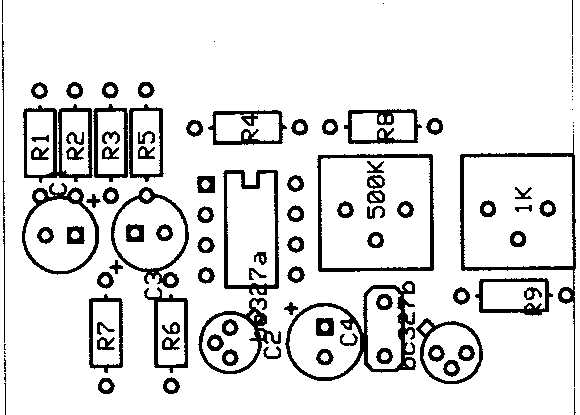

Jonathan
1062 Messaggi
Inserito il - 29/04/2009 : 00:19:02  Mostra Profilo Invia a Jonathan un Messaggio Privato  Rispondi Quotando
...questo è il circuitino che è venuto fuori dallo schema di Fabio T, le dimensioni sono 5x3,5 cm....
Dopo domani lo reallizzo e lo proverò nei prox giorni...

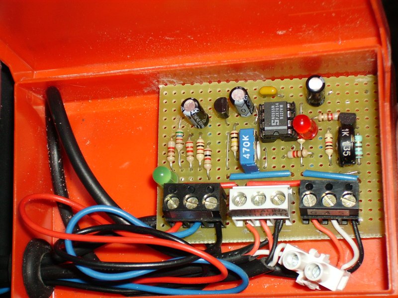

Fabio T
1419 Messaggi
Inserito il - 01/05/2009 : 14:18:59  Mostra Profilo Invia a Fabio T un Messaggio Privato  Rispondi Quotando
geppetto2009 ha scritto:
Fabio T: potresti postare una foto?
Ecco a Voi la foto agognata.
116,4 KB
Stamani ho cambiato il trimmer da 1 MOhm per la regorazione dei tempi con uno da 470K per avere una miglior regolazione. é possibile anche stare su valori di 220 K.
Il circuito è chiuso in una scatoletta dedicata, i LED sono le spie di buon funzionamento del marchingegno.

Fabio T
1419 Messaggi
Inserito il - 25/05/2009 : 08:08:46  Mostra Profilo Invia a Fabio T un Messaggio Privato  Rispondi Quotando
Lo schema di Flaviorosso rispetto al mio ha un vantaggio ed uno svantaggio.
Il vantaggio è che si può montargli un "cruise control" come regolatore di accelerazione senza pericoli in quanto parte dopo un giro di pedale, sum mio non mi fiderei a farlo anche perchè basterebbe un tocco di pedale al punto giusto e la bici scatterebbe in avanti da sola.
Lo svantaggio è che il circuito parte dopo un giro di pedale., quidni la partenza è tutta a carico dei nostri muscoli...
EDIT un altro vantaggio è il costo leggermente più basso.

Fabio T
1419 Messaggi
Inserito il - 26/05/2009 : 22:40:50  Mostra Profilo Invia a Fabio T un Messaggio Privato  Rispondi Quotando
Dunque, il PAS del Nine ha un'uscita presumo a "collettore aperto" quindi un transistor collegato direttamente alla massae l'alytro terminale che va al segnale di uscta del PAS.
All'interno è anche presente un flip-flop che memorizza lo stato dell'ultima commutazione. In pratica avvicinndo un magnete con il polo N o allontanando il magnete col polo S otteniamo lo stesso risultato, inoltre spostando nei 2 versi (pedalando avanti/indietro) la corona dei magnetini otteniamo un risultato differente.
Queste sono prove sperimentali, e l'azione del sensore PAS è documentata dal diodo LED che ho inserito nel Gas Legalizer. Da queste prove è nato il progetto Gas legalizer.
Altri tipi di Pas possono richiedere delle modifiche circuitali.

Un effetto che non riesco a eliminare è quello che mi fà partire la bici a "gas diretto" per 2 o 3 secondi, da fermo, ma non sempre.
Trovo invece comodo per le partenze che funzioni anche all'indietro, così, sempre da fermo, basta un tocco al'indietro col gas premuto e si parte subito.

Inserito il - 27/05/2009 : 22:22:25  Mostra Profilo Invia a Fabio T un Messaggio Privato  Rispondi Quotando
La partenza così da fermo ce l'hai appena acceso il circuito o a circuito acceso (compresa centralina) da un po' di tempo?
joffa
3956 Messaggi
Inserito il - 27/05/2009 : 22:55:58  Mostra Profilo Invia a joffa un Messaggio Privato  Rispondi Quotando
Ce l'ho col circuito acceso da un pò di tempo.
Sembra di avere un "buffer" di energia.
Se lo "scarico" accellerando per 2 o 3 secondi senza pedalare fino a che la bici si ferma, poi non lo fà. In altre parole, lo fà una volta sola dopo che mi sono fermato.

Fabio T
1419 Messaggi
Inserito il - 28/05/2009 : 23:03:30  Mostra Profilo Invia a Fabio T un Messaggio Privato  Rispondi Quotando
Sicuro di non toccare o girare anche solo di poco i pedali? Il mio non lo fa, sempre che non tocchi inavvertitamente i pedali. A circuito a riposo finora non mi è mai successo.
Se nel prototipo che ti appresti a fare hai inserito i led "spia" puoi capire come e perchè succede.
