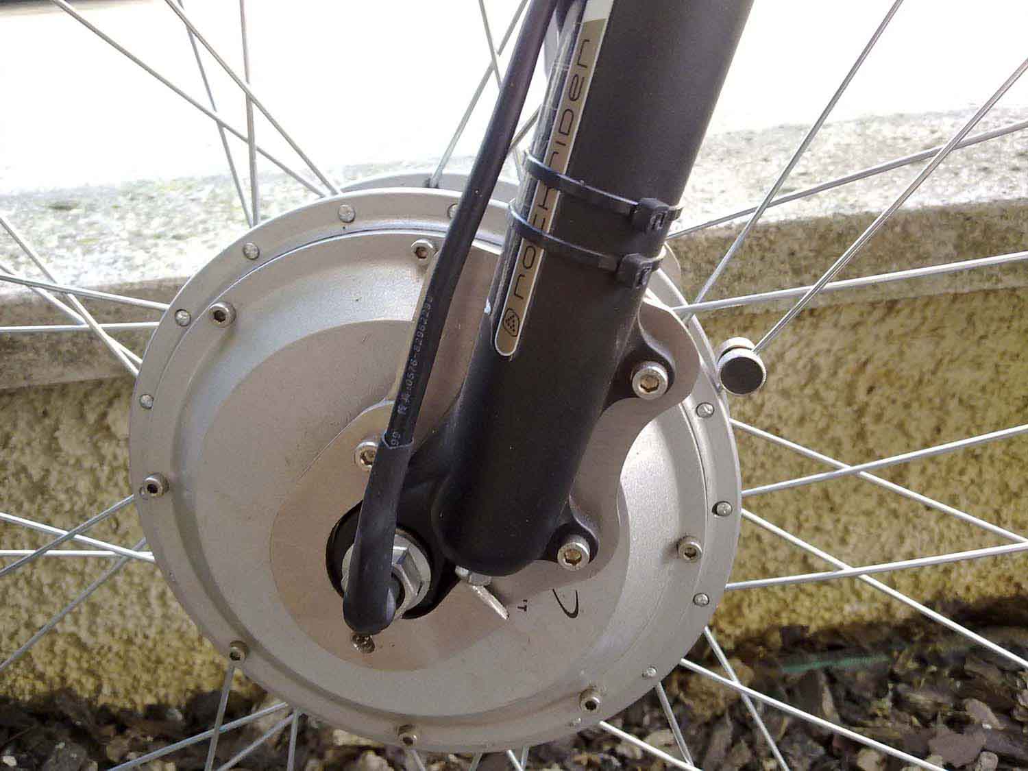

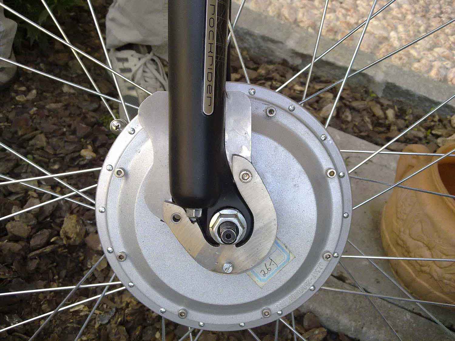

Inserito il - 21/09/2009 : 15:40:00  Mostra Profilo Invia a maxpoz un Messaggio Privato  Rispondi Quotando
Qusto è il mio ma è fatto su misura
quindi complicato da fare.
Scusate le immagini grosse ma erano già caricate.

ammazza max, stupendo!

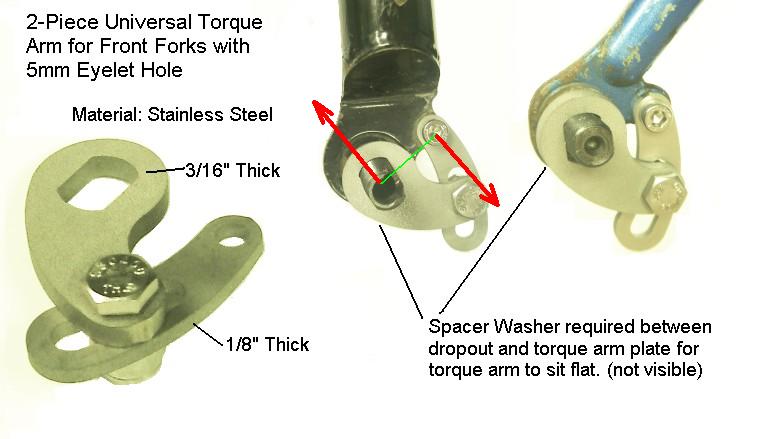

Io ho appena acquistato il torque arms su http://www.ebike.ca/store/store_connectors.php :
45,63 KB

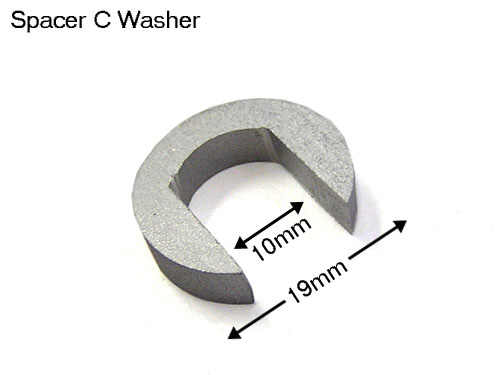

Ho evidenziato in rosso la direzione delle forze che si scaricano sulla forcella (secondo me...); il braccio, indicato in verde, è di 22mm sulla mia forcella (Suntour 2025 in acciaio), percui la riduzione delle forze in gioco rispetto al semplice perno nella sede della forcella è di circa la metà. Siccome la mia forcella non ha la battuta piana ho dovuto comprarmi anche la rondella a "C":
37,94 KB

La povera vite M4 viene piuttosto sollecitata: una vite tipo 8.8 dovrebbe resistere a taglio a almeno 4500N (circa 450Kg), che su 22mm di braccio corrispondono a una coppia di 100Nm. Questa soluzione è piuttosto costosa visti i prezzi, ma non sono riuscito a trovare altro di adatto al mio caso

Elettrificatore
101 Messaggi
Inserito il - 28/09/2009 : 01:01:45  Mostra Profilo Invia a Elettrificatore un Messaggio Privato  Rispondi Quotando
...scusate
La resistenza a taglio è minore di quella a trazione (diviso radice di 2)... (le formule le ho trovate qui: http://www.euroviti.it/200mantec/PDFDOC/Sezione_08_3.pdf)
Rifacendo i conti vien fuori che il sistema resiste a una coppia di 60Nm. Sarà meglio mettere una vite più resistente, tipo 12.9...

maxpoz
1129 Messaggi
Inserito il - 28/09/2009 : 08:25:14  Mostra Profilo Invia a maxpoz un Messaggio Privato  Rispondi Quotando
Grazie Grazie!!
Si però montarlo è sbattimento ci vuole un pò di tempo.

Inserito il - 28/09/2009 : 13:48:47  Mostra Profilo Invia a Elettrificatore un Messaggio Privato  Rispondi Quotando
Mah, in teoria dovrei solo assemblare le parti. L'unica incognita è lo spessore della rondella a "C" (non specificato) che deve essere tale da portare allineate le due piastrine. Male che va aggiungo spessori. Comunque vi farò sapere...
