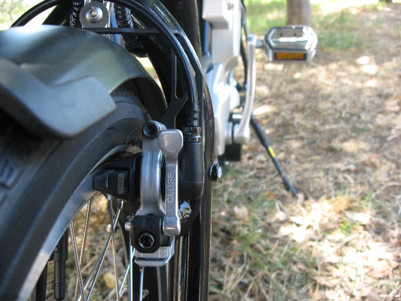

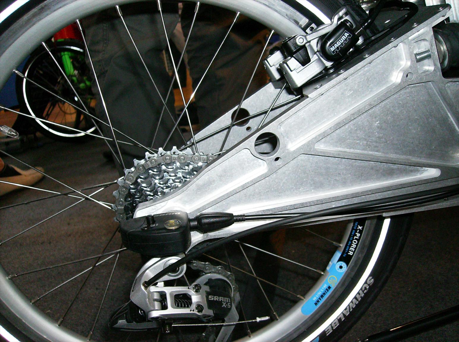

Nella ì:SY con ruote da 20 pollici di mio figlio sono montati di serie i Magura hs33, io ci ho fatto circa 200 chilometri anche se mai con la pioggia ma devo dire che funzionano benissimo, il grande vantaggio che io ho notato nei confronti dei v-brake sta sopratutto nella "modulabilità" della frenata, che risulta sempre molto efficace a qualsiasi velocità anche con una minima forza nelle leve. Sono garantiti 5 anni.
Eccoli:
125,44 KB

interessantissimo: ruote da 20 pollici, quindi ancora meno grip... e ci hanno messo l'idraulico. non sarà che è proprio lì il vantaggio? ossia se ho poco grip sarà meglio che riesco a sfruttarlo fino in fondo... quindi... IDRAULICO!!!!

Ho visto che i freni idraulici Magura hs33 vengono montati sempre più frequentemente nella ruota posteriore delle bici da trial dove serve maggiore sensibilità mentre nell'anteriore si usa il freno a disco. Provate a fare una ricerca su youtube scrivendo "magura hs33"

Inserito il - 04/10/2009 : 10:50:47  Mostra Profilo Invia a dipigi un Messaggio Privato  Rispondi Quotando
Ho montato da qualche giorno il freno hs11 sull'anteriore della mia Agattu; è un'altra cosa!
bylorenz
89 Messaggi
Inserito il - 07/10/2009 : 00:21:28  Mostra Profilo Invia a bylorenz un Messaggio Privato  Rispondi Quotando
magura sull'alleweder
