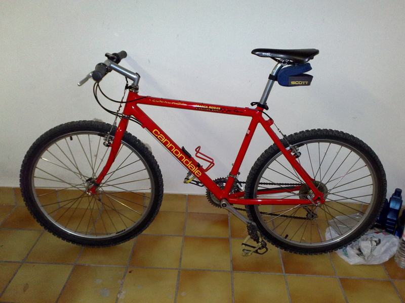

Ciao a tutti gli E-Bikers!
Mi chiamo Luca, sono un nuovo iscritto a questo bellissimo forum.
E' da tempo che sono interessato ai mezzi di strasporto elettrici, in particolare, da motociclista convinto, mi ero appassionato alle conversioni di vecchie motociclette in moto elettriche. Trattandosi di lavori fuori dalla mia portata, mi sonoorientato verso il mondo delle biciclette elettriche e a pedalata assistita. Sono ancora in fase "esplorativa", ma mi solletica l'idea di convertire la mia fedele MTB Cannondale (con me dal 1994) in un simpatico mostriciattolo dotato di HUB motor posteriore. Dite che la bici reggerebbe le modifiche?
L'utilizzo che ne farei sarebbe quello di recarmi al lavoro (20 + 20 km di strada asfaltata con possibilità di ricarica in ufficio).
Lo dico chiaramente: propenderei per un motore di 500W o 800W, lo so che è illegale, ma...correrei il rischio (non fermano nemmeno gli scooter "50" che fanno i 130km/h!!!). Inoltre vorrei poter raggiungere almeno i 40km/h (pedalando e non) con un'autonomia di circa 40-50 km. Dico delle fesserie? :-P
A voi, esperti smanettoni, chiedo consigli: indicatemi la più retta via :-)

Una sola precisazione, il telaio è in alluminio (Cannondale, mica baubaumiciomicio) :-)

Oltre alla mancanza dei soliti freni a disco vedo un altro problemino: non sei ammortizzato e quindi il peso non indifferente del pacco batterie (almeno 10kg, se non 15) lo senti tutto.
Devi studiare bene un sistema di ammortizzazione per il pacco, altrimenti alla prima buca son dolori...

Alluminio ?? OMG !
Vista cosi',dal disegno di tanti dettagli del telaio, mi ricorda tantissimo la mia Specialized di quei tempi (in CrMo, quindi acciaio)e cosi' pensavo lo fosse pure questa ma forse e' + recente, la mia a spanne era del 1989 circa
Sto pensando di elettrificarla, ma mi e' piccina di telaio :(

Bella bici, matura ma ancora bella,
li ci vedrei bene un bel BPM posteriore, a 48V 500watt che ti porta a qualche kilometro in meno di velocità dei 40, ma ha una accellerazione da motorino.... e ha un tiro in salita veramente poderoso.

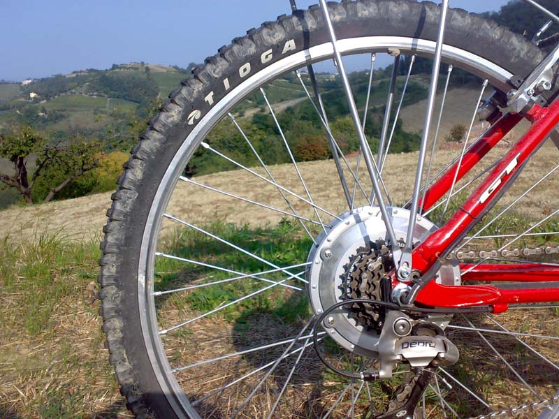

226,17 KB

Tra l'altro la tua configurazione si avvicina molto a quella che ho in testa io: minima invasività, semplicità. Io sono partito desiderando un motore da 500w in su, ma forse esagero. Io starei alto perchè vorrei un mezzo che mi permettesse di recarmi al lavoro e coprire 20 km di pianura al 95% in 30 minuti circa. Per l'autonomia, come dicevo, avrei la possibilità di ricaricare le batterie in ufficio.
P.S. Vedo che al posteriore hai motore + freno a disco e i freni cantilever (o v-brake, non distinguo). Qual'è l'impianto frenante "reale"? VIcino al perno ruota della mia forcella poteriore ho due fori, riuscirei a piazzare li la pinza del freno a disco? (chiedo scusa agli esperti nel caso dica castronerie :-P)

Inserito il - 25/09/2009 : 21:01:28  Mostra Profilo Invia a giordano5847 un Messaggio Privato  Rispondi Quotando
lucatacconi ha scritto:
........P.S. Vedo che al posteriore hai motore + freno a disco e i freni cantilever (o v-brake, non distinguo). Qual'è l'impianto frenante "reale"? VIcino al perno ruota della mia forcella poteriore ho due fori, riuscirei a piazzare li la pinza del freno a disco? (chiedo scusa agli esperti nel caso dica castronerie :-P) Ciao
Per ora freno con i v-brake sto acquistando la pinza meccanica per il freno a disco. Ho fatto un discesone dai corni di Canzo 1300m S.L.M. (Lecco) ho dovuto scendere un po' a piedi, li stavo cremando. I fori della tua bici sono uguali a quelli della mia: è la predisposizione per il freno a disco. Domani ti posto le misure dei miei fori.

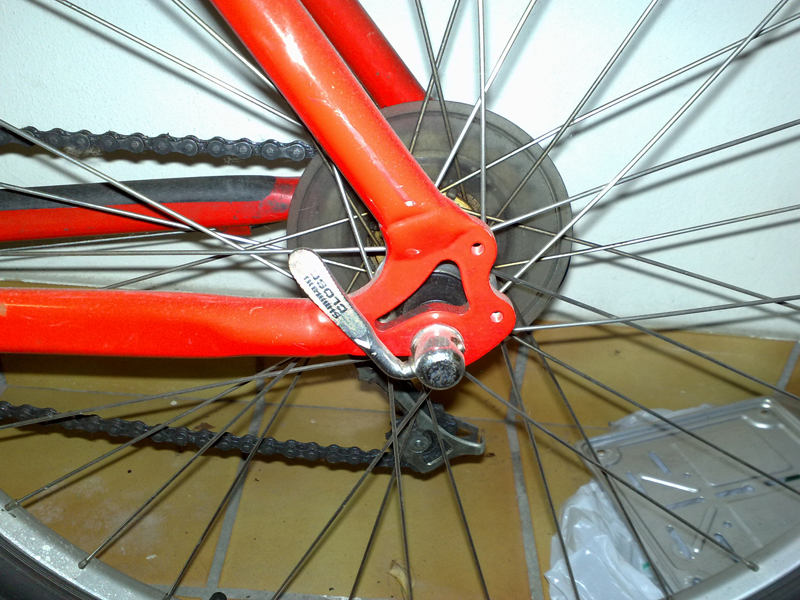

@LucaTacconi
Mi dispiace ma quei due fori non sono per la pinza freno ma per un parafango.

Davvero quei due fori sono per un parafango? Sembrano messi nella posizione proprio giusta per il freno e poi due perchè? I miei hanno interasse di 50mm esattamente come una pinza idraulica che ho! Il bello è che sono uguali anche davanti, mi spiegheresti perchè? Sentirò un biciaio. Con simpatia ciao
3560 Messaggi
Inserito il - 26/09/2009 : 13:55:59  Mostra Profilo Invia a T4R un Messaggio Privato  Rispondi Quotando
@giordano5847
No problem.
Se riesci a guardare i fori di altre bici, anche la tua, dotate dei freni a disco e la metti a paragone noterai che sono di dimensioni ed in posizioni nettamente diverse.
50mm sono appunto la distanza del sistema "International Standard" l'altro è il "Post Mount" (tipo pinza radiali motociclistiche)
Sono due probabilmente per parafanghi con più supporti o per montare un parafango ed un portapacchi.

Inserito il - 28/09/2009 : 13:26:34  Mostra Profilo  Visita l'Homepage di alcedoitalia Invia a alcedoitalia un Messaggio Privato  Rispondi Quotando
joffa ha scritto:
Dasti ha scritto:
Quello proposto da Joffa è un bel motorone potente e parecchio vistoso soprattutto sulla Tua bicicletta rossa.
Mi raccomando cambia entrambi i freni con dei V-brake e possibilmente metti dei torque arms.
...tanto quello che si vede di più sono le batterie...
sì, ma se alla potenza abbiniamo la discrezione....abbiamo un risultato, e che bel risultato.....
145,72 KB
zappan
1131 Messaggi
Inserito il - 28/09/2009 : 14:06:54  Mostra Profilo Invia a zappan un Messaggio Privato  Rispondi Quotando
Ma è un BPM quello in foto vero? è la prima volta che lo vedo sul cerchio sembra avere ottime dimensioni . . .
YES!!!
