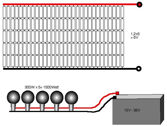

ieri mi ha scritto un mio amico ingenere areonautico dal canada, proprio su questo argomento, suggerendomi se volevo un po di batterie per esperimenti di contattare un maintenance service avionics per farmi dare le batterie di scarto degli aerei!!! che sono costretti a buttare via seppur nuove perchè appunto non sono matched.
Ora questa cosa non me la sono inventata io ed esiste ed è sempre esistita,
vedi sopra foto catalogo ,è probabile che le batterie che utilizzi tu siano delle litio immagino, mentre lui ha utilizzato delle nimh, forse è li la differenza.
Io stesso su pacchi batterie nicd per trapani ho avuto di questi problemi per batterie nuove ma evidentemente non Matched
questo è quanto so, fosse come dici tu non avresti difficoltà ad approntare il pacco con le tue stilo a disposizione

Credo di non essere stato chiaro nell'esporre la mia batteria,
Si tratta di 30 paralleli di 5 stilo messi in serie non 5 paralleli di 30 stilo.
In realta non sono deluso dalle prestazioni della mia batteria. La scarica è costante, e il comportamento della tensione non credo che sia dovuto a questioni di matching. Perlomeno per ra che le batterie sono nuove.
Ho inserito tre femmine jack incui posso effettuare la misura del voltaggio ogni 10 elementi 12Volt.
Se ho delle batterie che rendono meno basta che collego la batteria ad un circuito di prova (5lampade da faretti da 300W in parallelo)4A di carico. e vedo subito dove si abbassa la tensione infatti trovi 12+11+12 e restringo subito la ricerca.
In ogni caso per adesso gli elementi sono ben bilanciati anche quando la batteria è scarica.
41,31 KB
Caro Gigione forse stai facendo un po di confusione, se hai collegato le stilo come hai scritto tu: Si tratta di 30 paralleli di 5 stilo messi in serie
ottini come dal disegno sopra una batterie da soli 6V
Mentre se colleghi 5 lampade faretto da 300W in parallelo, se sono da 12v fanno ben 1500Watt totali e se colleghi una batteria da 12V verranno assorbiti ben 125Ampere
Se invece come penso tu abbia fatto una batteria da 36V (a parte che si brucerebbero i faretti da 12V) la corrente sarebbe pari a 41 Ampere
Ora penso che non hai le idee chiare e forse metti in difficoltà chi già non ha molta dimestichezza in questa materia, facendogli fare magari cose di cui avvrebbe di che pentirsi.
Non mi stanchero' mai di ripetere che "con la corrente non si scherza" e questo è un ennesimo esempio

scusami, mi spigo meglio: prendi 5 stilo da 2500mA/h le colleghi in parallelo e ottieni una cella da 1,2V per 12.5A/h.
colleghi 30 di questi elementi in serie tra di loro e ottieni 36V.
le lampade sono da 300Watt a 220Volt a 36Volt sono un po meno sulla cinquantina i watt che eroga la batteria.

oh adesso ci siamo, con il tuo carico a 36V dissipi giusto 40Watt. pari a 1,125Ampere

Si in realta le lampade in parallelo prendono un po di più che 1.25.
Prendono sui 3A, credo sia dovuto al fatto che il filamento non raggiunge la temperatura di esercizio ma si ferma ad una temperatura piu bassa. Si assiste anche ad un transitorio di qualche secondo incui la corrente passa da 8A a 3A e si stabilizza.
Per adesso sto usando quesa batteria per venire al lavoro, nel complesso la giudico migliore di quella al piombo, perche la bici va meglio senza tutti quei kg. Vi sapro dire di piu in merito alla durata, e se riuscirò a migliorarla.
