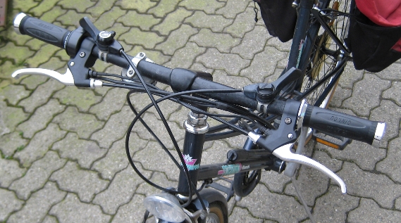

la B-twin 5 ha la forcella con foderi in alluminio, ora quasi tutti sconsigliano l'ultilizzo di un hub su una forcella di alluminio indicando come scelta una di acciaio rigida o ammortizzata di acciaio.
Ci sarebbe una alternativa avendo già segnalato che Suntour per un Hub della Sanyo ha realizzato una forcella con foderi in magnesio.
Quindi si potrebbe supporre che in alternativa all'acciaio nel caso di scelta di una nuova bici da motorizzare se dotata do forcelle con foderi in magnesio possano essere idonee sempre che poi le misure di interasse interno corrispondano a quanto richiesto dal Nine.
Per la Elops-1 che hai citato potrebbe essere idonea sempre che centimetro alla mano abbia le misure corrette fra i foderi della forcella e per il perno da 10mm
per queste cose ti devi recare alla Dechatlon e fare le misure
un'altra cosa da tenere presente sono le leve dei freni per il cut-off del motore e l'eventuale acceleratore a manopola del kit che andrebbero a sostituire gli originali
come puoi vedere qui, quindi sarebbero piu' indicate bici con comandi tradizionali e non a manopola.
