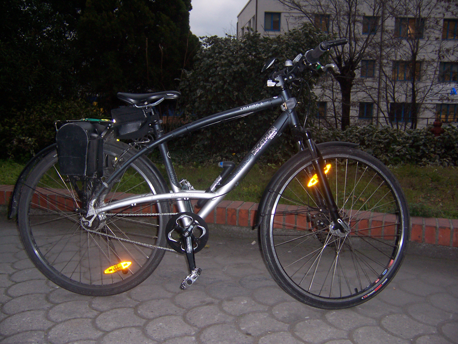

Ciao a tutti,
è un po di tempo che seguo questo interessantissimo forum ma non avevo ancora contribuito attivamente.
Finalmente mi sono deciso e vi racconto la mia esperienza con la bici elettrica.
Abito a Genova, in collina (per chi conosce la città in Oregina), e lavoro a circa 8 Km da casa. L'andata è una bella discesa di circa 2 km e poi circa 6 Km di pianura con qualche salitina in mezzo. Il ritorno quasi uguale ovviamente con gli ultimi 2 km che picchiano parecchio. Ho provato un paio di volte con la MTB ma arrivavo a casa fradicio di sudore e distrutto.
Ho quindi deciso di provare con una bici elettrica (era ottobre 2006). Ho cercato un po in giro (negozi e internet) ma non ho trovato nulla che mi soddisfacesse (ad un costo ragionevole visto che era comunque una prova!) Inoltre volevo una "cosa" che fosse molto bici e poco elettrica... sia come pedalabilità che come estetica. Ho pensato allora di prendere un kit per elettrificare la bici e girando un po in internet ho visto che c'erano parecchi modelli e poi ho trovato l'occasione di acquistare su ebay il kit ETC express (nuovo)per 170 euro incluse le batterie.
Ho visto che ogni tanto ne avete parlato, ma non mi sembra che qualcuno lo abbia mai provato
Caratteristiche del kit:
Il kit è completamente integrato in una "valigetta" di plastica rigida che contiene motore, centralina, caricabatterie e batterie. Si monta su un suo speciale portapacchi e aziona la ruota mediante un rullo che agisce direttamente sul pneumatico posteriore. Un comando meccanico riporta il consenso all'accensione del motore ad una levetta sul manubrio.
La centralina attiva il motore solo se la bicicletta è già in movimento (almeno 5 km/h). Questo metodo di assistenza non sono sicurissimo che sia perfettamente legale... però se un vigile mi ferma posso provare a convincerlo che se non pedalo non va... Si ha lo svantaggio che le partenze in salita sono un po' dure, ma si ha il vantaggio di non richiedere mai la corrente di spunto che drena profondamente le batterie aumentando così sia l'autonomia che la durata di vita.
Qualche dato tecnico:
Motore DC brusched 24 V 250 W
Batterie 2 x 12V 12 Ah SLA
Peso 13 Kg
Autonomia 20 Km
Si tratta di un progetto abbastanza vecchiotto ( nel frattempo la ETC è stata acquistata dalla ZAP e la produzione dell'express è cessata a favore del kit ZAP DX o SX) che però dal mio punto di vista ha un grande vantaggio: si smonta in 10 secondi e la bicicletta torna ad essere assolutamente normale.
Per un po di mesi l'ho utilizzato sulla vecchia MTB con ruote da 26", poi circa un anno fa ho deciso di metterci sotto qualcosa di meglio e la scelta e' ricaduta sulla Triban Road 5 della Decathlon.
A mio parere una gran bella bici, leggera in alluminio con cambio Nexus a 7 rapporti integrati nel mozzo, Forcella ammortizzata e freno a disco anteriore.
Ed ecco qui il risultato:
E adesso, a piu' di un anno e circa 1500 km percorsi, i giudizi:
Innanzitutto sono entusiasta del nuovo modo di circolare in città!!
Al mattino posso portare la mia bimba di tre anni all'asilo, tra l'altro in modo legale perche' in scooter e' vietato e la macchina dovrei posteggiarla in seconda fila... ( cose comunque ingiustamente tollerate dai vigile che fanno quasi da posteggiatori). Il seggiolino si monta appeso al manubrio nell'apposito gancio.
Vado al mercato a fare la spesa, su un altro gancio si attacca un capiente cestino e poi al lavoro.
Il tragitto mi richiede poco piu' che in scooter ma comunque molto meno che in auto' va bene lo ammetto con la bici "griglio" sempre un semaforo rosso ad un attraversamento (sempre che non ci siano pedoni)!
Se devo fare una commissione in centro non ho problemi di posteggio dato che a Genova ormai è un'impresa posteggiare anche la moto!
Ma la cosa fondamentale è che così riesco a fare un po' di attività fisica senza chiudermi in una palestra (cosa che non sopporto) e senza portare via tempo libero alla vita in famiglia, che è già così poco.
Va bè forse tutti questi miei ragionamenti sono superflui in questo forum... ma ogni tanto fa piacere parlare a qualcuno che la pensa come te e non ti prende per "strambo".
Giudizi tecnici sul mezzo:
Il motore spinge decentemente, in pianura senza pedalare arriva sui 23-24 Km/h ,pedalando si sente che contribuisce fino a circa 27 Km/h, sopra questa velocità è indifferente tenerlo acceso o spento.
Su salite tranquille l'aiuto è deciso, mentre se la salita si fa più dura e la velocità scende sotto i 15 Km/h occorre un po' di sforzo per salire. Vorrete sapere cosa intendo per salite piu' dure immagino... Non le ho misurate ma direi a occhio che potrebbe essere sopra il 10-12%.
In pianura in genere non lo accendo anche se su falsopiano o in presenza di vento contrario e considerando che comunque il rullo produce un certo attrito qualche volta un aiutino è gradito.
Difetti:
Sul bagnato, in salita, il rullo tende a slittare.
Alcune parti in plastica del kit si sono rotte a causa delle buche (voragini) delle strade genovesi
Il motore monta un cuscinetto sulla parte anteriore ed una bronzina sul posteriore... a causa di un mio errore di lubrificazione la bronzina si e' rovinata (ma non potevano metterci due cuscinetti!!!)
Per la bici il giudizio è sicuramente positivo, anche su di lei qualche pezzo in plastica si è rotto (agganci dei fanalini etc..) e il cambio "gratta" un pochino in terza marcia.
Il freno a disco anteriore a cavo non e' molto progressivo, forse dovrei sostituirlo con uno a liquido.
La forcella montata non è il massimo ma per un uso in teoria stradale è sufficiente.
Spero di non avervi annoiato, so che la recensione di questo kit non è utilissima visto che non è più in produzione ma potrebbe essere di stimolo per la realizzazione di un sistema analogo, magari con tecnologie più recenti.
Saluti a tutti e ancora complimenti per tutto il lavoro che c'e' dietro al forum !
Emilio

P.S.
scusate la foto mi è venuta immensa !

ciao emibel, benvenuto e grazie del resoconto
ti ho ridimensionato la foto
questo kit era interessante per due motivi che hai messo subito in luce: l'economicità e la rimuovibilità
per altro verso era (è) un po' pesante e ha i problemi tipici dei kit a rullo, ossia usura degli pneumatici e scarsa aderenza col bagnato... qual è la tua esperienza al riguardo?
però sono d'accordo con te che in certi usi può essere un'idea da ripensare... penso in particolare all'uso con una pieghevole di un kit al litio che pesi un terzo o anche meno di questo: la rimuovibilità è effettivamente una caratteristica affascinante
poi la tua bici con questo affare dietro è anche bella a vedersi

Grazie! Non e' affatto lucida e splendente, è sporca e coperta di fango... ma la foto con il flash ha fatto un maquillage fantastico !

EmiBel ha scritto:
Grazie Outside! Il trucco dello sverniciatore ha funzionato a meraviglia.
La bronzina e' d=10 interno e D=17 esterno.
Ho visto sui cataloghi che si trovano cuscinetti 10/19. Tornendo un po la sede dovrei riuscire a farcelo stare! Io penso che sia meglio un cuscinetto, anche se piccolino, oppure no? Che ne dite ?
meglio cosi' che sei riuscito a toglierla,
io non andrei a complicarmi la vita con un cuscinetto, una bronzina se di buona qualità resiste per molto tempo, forse quello era materiale un po scadente.
Io suggerirei di rifarla poi alla mal parata sei sempre in tempo a mettere un cuscinetto anche se penso che nella fusione non ci sia molta "carne" in piu.
certo ogni tanto ti devi ricordare di oliare, c'è già un foro radiale?
EmiBel
314 Messaggi
Inserito il - 27/02/2008 : 18:23:24  Mostra Profilo Invia a EmiBel un Messaggio Privato  Rispondi Quotando
Alla fine dopo un po di vane ricerche per trovare bronzo o bronzine ho trovato un cuscinetto a rullini che entra nella sede della vecchia bronzina. Grazie al fatto che era l'ultimo e il venditore me lo ha ceduto a metà prezzo (comunque 12 euro) ho preso questo gioiellino dell'industria scandinava e l'ho montato! Domani meteo permettendo il test!
