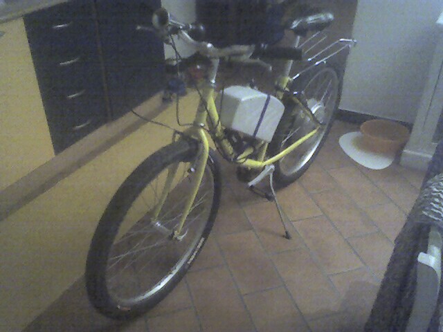

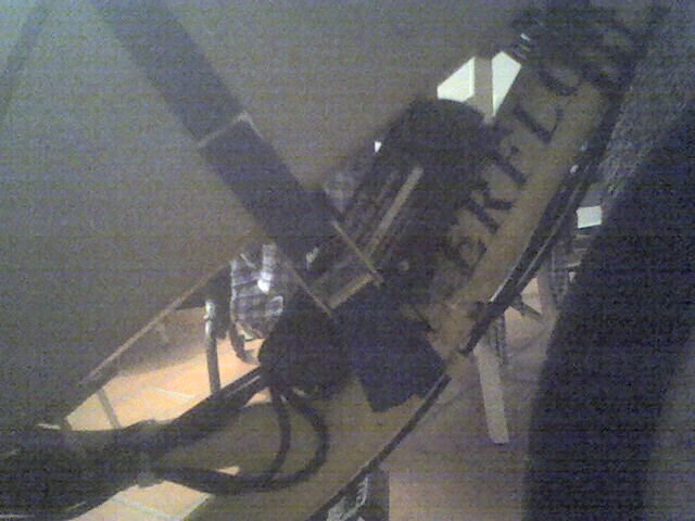

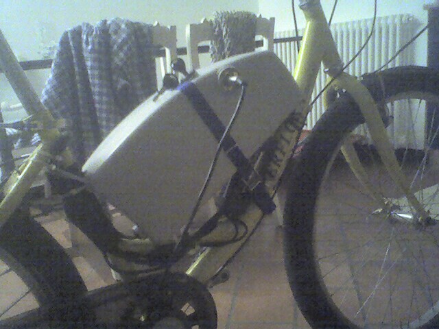

cari saluti a tutti.....
dopo le vicende che mi hanno visto costretto a rinunciare (biciaio che mi ha spaccato la centralina) ho finalmente fatto un nuovo acquisto e gia che c'ero son passato dai 36 ai 48 v
... ora vi delizio con un paio di fotine della sgrazy.... non vedo l'ora di vedere come va, ah, a proposito, sul caricabaterie (nimh 48 v chissaquanti ampere della crystalite ho trovato un misterioso "pomello" "discharge", qualcuno mi illumina sull'opportunità di sciaccarlo? ...

azzarola, il caricabatterie sembra un boeing 767

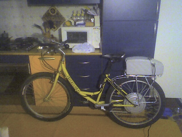

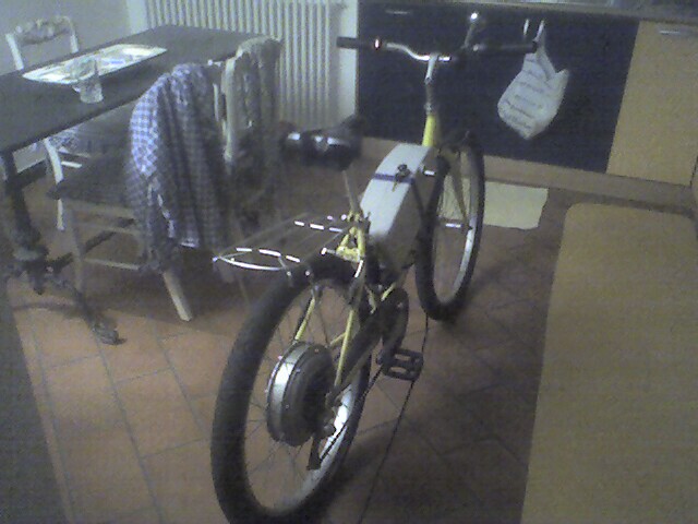

titolo: SGRAZIELLA V2 FINAL EDITION
sottotitolo: speremmu ben!
genova, data astrale "sommersidallosmog"
rimessa in piedi la sgrazy come fotografata ieri esco, a un breve test da salotto pareva funzionare invece....
faccio la discesa di casa, gironzolo tutta la mattina ma ahi me mi sembrava andasse " a strattoni" sembrava ci fosse qualcosa che ancora non andava... a mezzogiorno torno a casa x un breve check, vi risparmio le scene pietose dovute al fatto che mi ero scordato le chiavi
esco di casa convinto del mio giusto e, neppure il tempo di finire la creuza che entrambi i supporti del FANTASTICO portapacchi nuovo (il cui, per essere montato dallo Sbiciaio provoco' rottura della centralina ebla bla bla) si spaccano. irrimediabilmente. mi ritrovo con la batteria che iniste sulla ruota posteriore.....
situazione incresciosa anzicheno..... che fare?
bici in spalla e verso casa....... (e gia sfogliavo 4ruote no, scherzo)
allora, prendo il portapacchi mai montato (in dotazione con il motore 5305 comprato 1 anno fa, in acciaio) ma, come vedete dalle foto che seguono "esilino" e lo monto al posto della salma. ci provo la batteria ma...... non c'e' verso. non mi convince! ... e poi, a parte la facilità ad impennare, la batteria in quella posizione mi ha dato un sacco di problemi....
come fare? ... mi viene in mente quando cercavo di montare il 5305 predisposto x tamburo sulla felt col disco.... improbabile..... un lampo di genio... faccio finta di avere la traversa (da bici da uomo) anche se e' una graziella.... nulla da fare.......
finalmente negli studi accademici trovo la soluzione al quesito! .... che dire, mi sento tanto dr. frankinsein (o come diavolo si scrive).... pero'....... ci sta! provo, accendo... nulla da fare.... continua ad andarre a strattoni.... cambio l'accellleratore (ne avevo 2) continua...
cazo, sera un cablaggio! me ne sono accorto smontandolo ... che pirla, forse non dovevo neppure cambiare la centralina.... ma non sarei neppure potuto andare a 48 v! .....
nel fratempo il boeing continua a caricare la prestigiosissima NI-MH ..... (da quello che e' costata deve esserci minimo un cingalese che pedala!)
rimonto, accendo..... PARTE E VAAAAAAAAAAAAAA
inutile dirvi che ho girato tutto il pome in bici con scuse piu o meno giustificabili.....
la durata della batteria non credo sia ancora ottimale, comunque sempre migliore delle 3 piombo in serie che montavo a 36 v, il peso piu o meno lo stesso. la posizione della batteria piu bassa e baricentrica conferisce al bolide una ciclistica e un'aereodinamica che "mi consentono" di piegare con le orecchie nelle curve piu strette (leggasi ne sono soddisfatto anzicheno) .... rimane da risolvere il fatto che il fissaggio sia totalmente inadeguato al carico, mentre posteggiavo, in condizioni a dir poco "estreme" (a meta' di una scalinata) mi si e' inversata la bici e la bateria ha fatto un bel ruzzolone.... per ovviare a questo dettaglio per ora ho messo una cinghia da carico per "aiutare" le fascette da elettricista sottodimensionate........
seguono aggiornamenti, salute bella gente!!!!!
PS non ho contakm o altre diavolerie del genere ma sembra che vada davvero meglio! peccato che in salite oltre il 12/15% si debba pedalare
