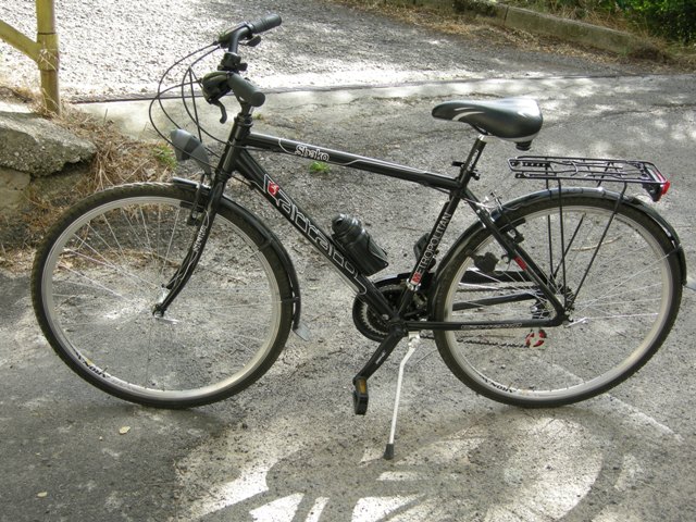

P.S. Per la cronaca, la bici è questa:
127,8 KB

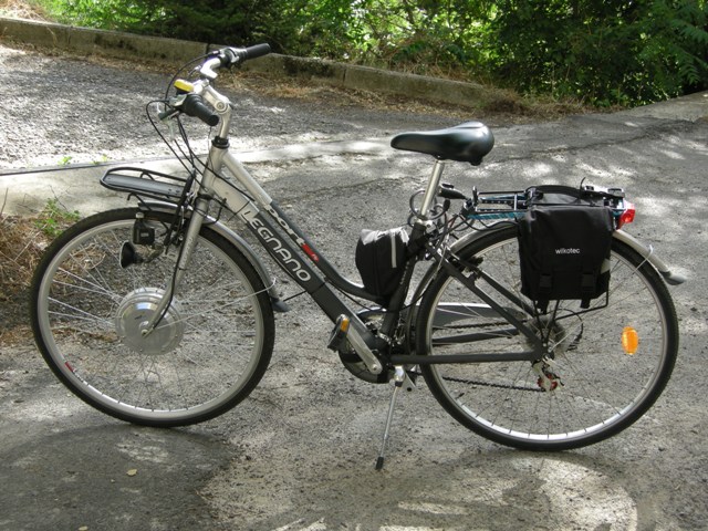

ma dopo averlo provato, vorrei montare il kit su questa (forse).
118,48 KB

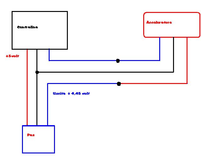

Inserito il - 18/07/2008 : 11:27:26  Mostra Profilo Invia a matteo59 un Messaggio Privato  Rispondi Quotando
Così mi pare la soluzione più logica , l'acceleratore funziona e regola solo se si pedala prova e vedi come va .

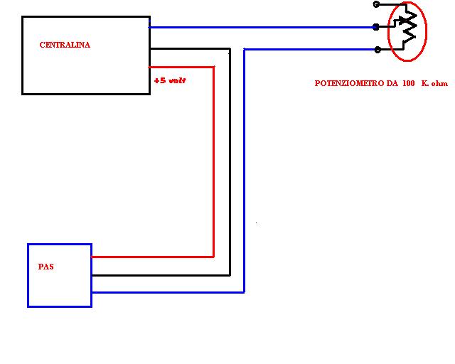

Inserito il - 18/07/2008 : 11:46:14  Mostra Profilo Invia a matteo59 un Messaggio Privato  Rispondi Quotando
Oppure se non vuoi usare l'acceleratore puoi provare a inserire un potenziometro lineare meglio se di quello a cursore ( che va da destra a sinistra) come in figura e posizionarlo sul manubrio così decidi l'apporto da dare in un determinato tratto per esempio se sei in pianura lo cali un poco e il motore rende un poco meno
sono metodi semplici da valutare soggettivamente
22,83 KB
Inserito il - 18/07/2008 : 14:34:51  Mostra Profilo  Visita l'Homepage di blindo7 Invia a blindo7 un Messaggio Privato  Rispondi Quotando
Non so forse il mio ha una centralina diversa,ma non ho trimmer da regolare(almeno mi sembra),è vero che ogni periferica ha il suo spinotto dedicato per forma o colore fili,ma io attaccando pas e acceleratore,ho entrambi indipendenti,percio se la bici è parcheggiata accesa e tocchi l'acceleratore,parte a palla,quindi fuori norma,
mentre con lo schema disegnato da matteo dovrebbe l'acceleratore dovrebbe intervenire solo in movimento,

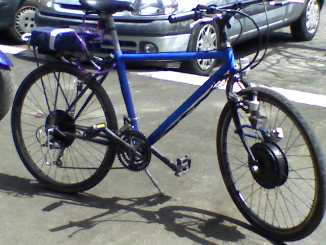

Inserito il - 21/07/2008 : 20:18:35  Mostra Profilo  Visita l'Homepage di blindo7 Invia a blindo7 un Messaggio Privato  Rispondi Quotando
joffa grazie del suggerimento,appena posso controllo,però credo che sia messo bene perchè se hanno lo stesso spinotto,ho sicuramente rispettato i colori,comunque mai dire mai!
Tutto sommato così non è neanche male perchè quando mi stanco gli do giù di gas!Mi stà venendo voglia di montarlo anche sull'albatros perchè è più lenta e consuma il doppio,però non fo fatto le prove con batterie identiche,ho le 9 Ah/h cicliche sul nine,e le 7 Ah/h classiche allarme sulla piaggio,entrambi piombo e 36 V,la piaggio si presterebbe ad ottimi motori,
ciao e grazie
Inserito il - 21/07/2008 : 20:26:33  Mostra Profilo  Visita l'Homepage di blindo7 Invia a blindo7 un Messaggio Privato  Rispondi Quotando
70,04 KB

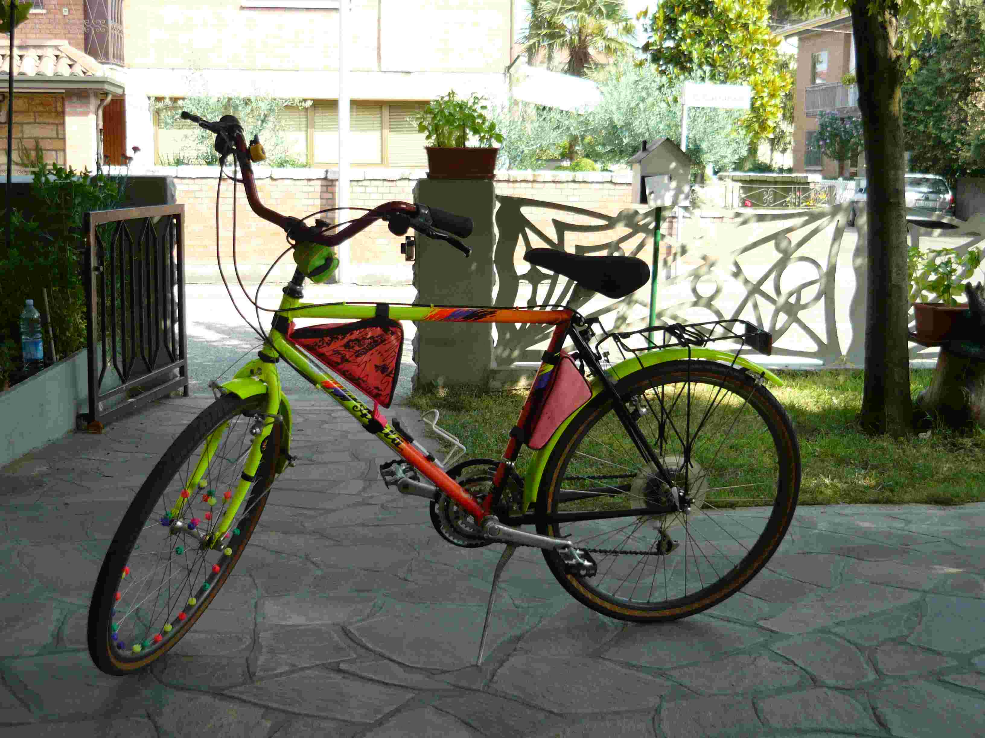

Inserito il - 21/07/2008 : 21:07:26  Mostra Profilo Invia a Patrizia un Messaggio Privato  Rispondi Quotando
La bicicletta da modificare sarebbe questa:
MTB Atala, modificata nel manubrio, parafanghi,copertoni
e resa
una citybike.
281,58 KB

Inserito il - 22/07/2008 : 09:32:01  Mostra Profilo Invia a joffa un Messaggio Privato  Rispondi Quotando
Il telaio dovrebbe essere in acciaio, se vedo bene i giunti e la distanza della forcella sembra OK. Atala è un ottimo marchio e ha sempre fatto qualità. Direi OK, a parte i freni che non vanno bene: devi cambiarli e mettere dei v-brake, che frenano meglio, anche perchè le leve sono per quelli.
