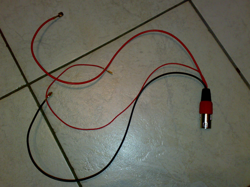

Inserito il - 30/07/2008 : 21:16:22  Mostra Profilo Invia a oloturia un Messaggio Privato  Rispondi Quotando
ti riferisci a questo connettore?
207,7 KB

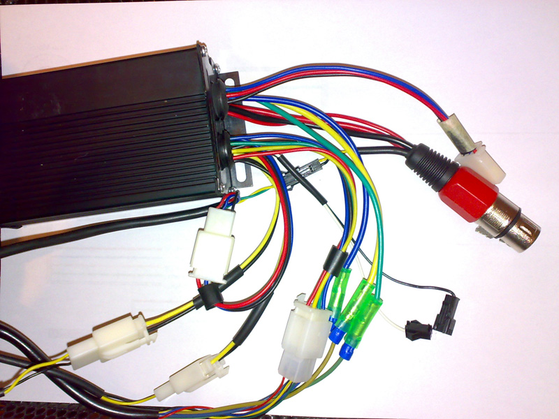

questi sono gli altri collegamenti che ho fatto
219,66 KB

I fili rosso(+) e nero(-) GROSSI vanno alla batteria; il filo rosso sottile va collegato al + della batteria tramite un interruttore qualsiasi.

Ho messo un interuttore a chiave sul filo rosso sottile....non ha bisogno di tanti Ah; il filo sottile è solo per accendere la centralina. La corrente che fa funzionare il motore (gli Ampere di potenza..) passa nei fili rosso e nero grossi. Il circuito di alimentazione è equivalente a quello di un amplificatore audio da auto.....non so se hai presente...ci sono il + e - di alimentazione dell'amplificatore e c'è un filo (di solito arancione) che fa accendere l'ampli quando accendi la radio dell'auto; si chiama remote. tramite questo filo viene data una tensione, uguale a quella di alimentazione, che abilita il funzionamento della centralina ...in questo caso.
Spero sia chiara la spiegzione.

E' uguale in tutti e due i casi che hai esposto......dipende se ti basta la lunghezza attuale del filo com'è, lo tagli e ci inserisci l'interruttore; se invece il filo com'è è corto, attacchi il fastom all'interruttore e dall'altro contatto dell'interruttore ci metti un filo che va alla batteria (al positivo).
Se ci metti fastom sull'interruttore, assicurati che siano ben saldi e che non si stacchino facilmente (incaso di qualche buca...o altro) perchè altrimenti se si staccano....resti a piedi (il filo è staccato ed è come se l'interruttore fosse aperto...quindi niente alimentazione alla centralina). Personalmente stagno i connettori, almeno quelli che devono rimanere fissi (..dove non c'è neccessità di staccare e riattacare i fili..) in modo da evitare quello di cui sopra. A meno che l'interruttore che hai preso non abbia dei morsetti a vite...quindi non si staccano.
