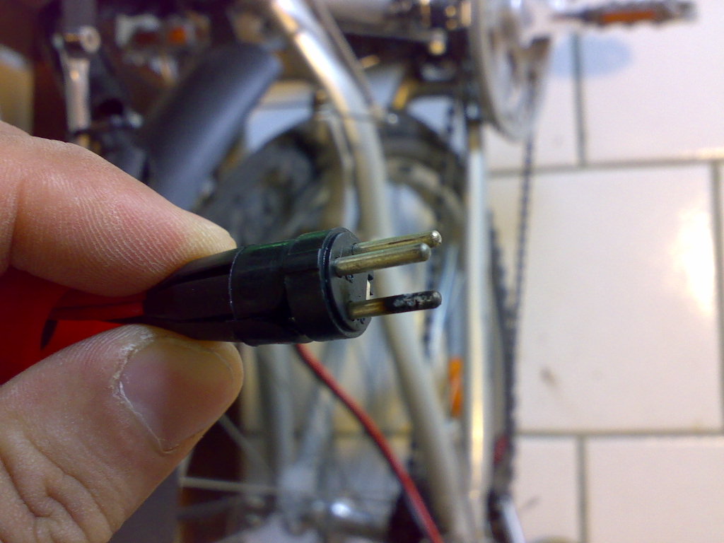

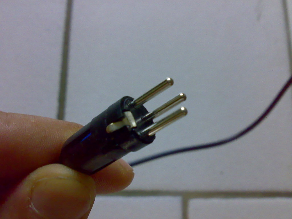

Jonathan
1062 Messaggi
Inserito il - 20/08/2008 : 14:56:13  Mostra Profilo Invia a Jonathan un Messaggio Privato  Rispondi Quotando
_Gi_ ha scritto:
Jonathan ha scritto:
Per manneron:
Attenzione manneron, non è solo il connettore maschio da sostituire, ma anche il connettore femmina! Sostituire in coppia il connettore!
Anche in quello femmina, una volta smontato, ho rilevato la cristallizzazione del contatto; quindi sostituisci anche l'altro. Del resto l'annerimento avviene su tutti e due i contatti (maschio e femmina).
Hai ragione che è un difetto di fabbrica.....è una imitazione cinese dei connettori di quel tipo; come ho notato nel mio post, i contatti non sono placcati come dovrebbero essere quelli buoni, ma sono di una lega molto leggera e quindi non tengono molta corrente che li porta a bruciarsi.
A sto punto li sostituisco pure io...
Il dubbio è: con quale tipo? Lo stesso, tondo a tre poli, o hai qualche suggerimento, tenendo conto che io faccio attacca e stacca con sti connettori, per ricaricare la batteria?
GI li puoi tranquillamente sostituire con degli identici XLR...purchè non siano cinesi!
Se sono quelli buoni noterai che i piolini del maschio sono cromati (di colore acciaio brillante); quelli originali sulla centralina hanno un colore opaco tipo il colore dello stagno.
Quì è evidenziato il connettore XLR originale:
102,52 KB
Sotto c'è quello montato sulla centralina del NINE (made in China):
129,54 KB
Come si può notare la differenza dei contatti c'è tutta.....magari nella foto non risalta molto ma si vede la tonalità del contatto.
Scusate se insisto ma è per chiarire che i connettori XLR non è che siano da buttare, sono degli ottimi connettori!
Sono da buttare quelle orribili imitazioni montate sulla centralina originale.
Saluti
