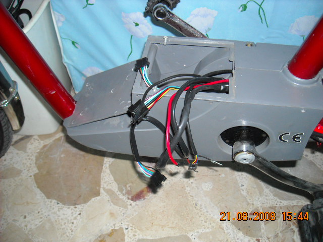

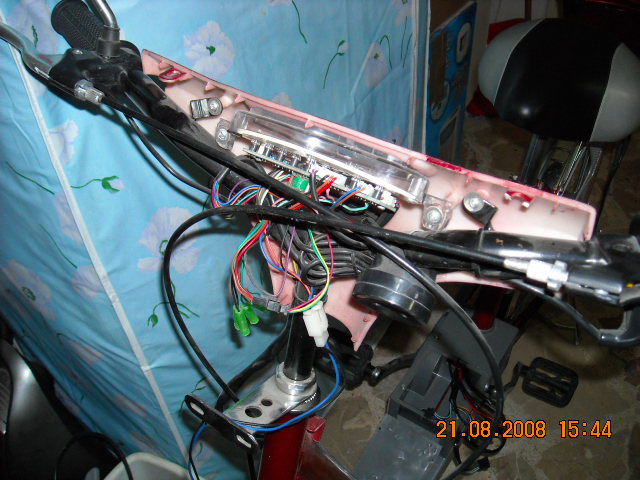

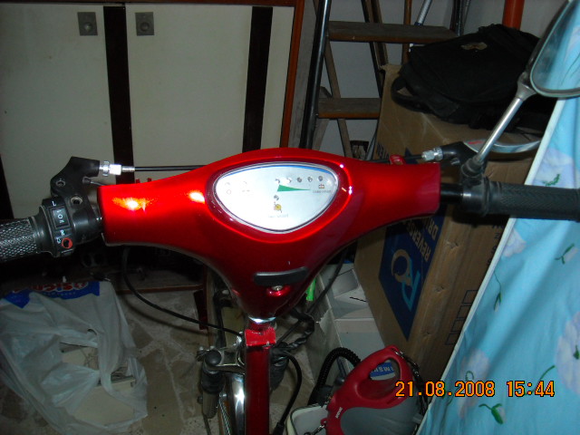

salve a tutti
Mi hanno rubato: centralina, faro, specchietto e leva freno sinistra, la mia bici (che mi serve per andare a fare la spesa) e dotata di n. 3 batterie di 12v 12A, se mi potete aiutare a trovare i ricambi grazie. ciao a tutti

che poveracci....mettersi a smontare per strada una bici....
ordina il set centralina + accessori (freni, etc..) da qui
http://www.goldenmotor.com/
clicca a sinistra su Hub Motor e a metà pagina trovi il set a 38$
è a 36V brushless e mi pare dalle foto che ci sono i tre connettori per l'alimentazione del motore..
se invece mi sbaglio ed è a spazzole compra la centralina da qui
http://cgi.ebay.it/36V-500W-speed-brushed-controller-for-e-bike-scooter_W0QQitemZ260276902024QQihZ016QQcategoryZ11332QQcmdZViewItemQQ_trksidZp1742.m153.l1262

i fili dal motore sono due uno nero e uno rosso ma in siti italiani non esiste questa centralina
Inserito il - 21/08/2008 : 19:58:13  Mostra Profilo Invia a jumper un Messaggio Privato  Rispondi Quotando
Se e' come dici tu , e al motore arrivano solo 2 fili, ci troviamo di fronte a un motore A SPAZZOLE, o brushed nella lingua di Faraday.
Ok, tutto e' quindi molto ma molto semplice, i motori a spazzole funzionano volendo anche senza centralina, che in questo caso e' un semplice regolatore di potenza (PWM)
Piu' o meno tutte le centraline per brushed sono intercambiabili a parita' di tensione e amperaggio di erogazione
questa potrebbe fare al caso tuo, magari limitandola in modo che non eroghi troppi Ampere (come vedi parla di 500W di potenza massima) e frigga il motore.
http://cgi.ebay.it/36V-500W-speed-brushed-controller-for-e-bike-scooter_W0QQitemZ260276902024QQihZ016QQcategoryZ11332QQrdZ1QQssPageNameZWD2VQQcmdZViewItemQQ_trksidZp1638Q2em122" target="_blank"> http://cgi.ebay.it/36V-500W-speed-brushed-controller-for-e-bike-scooter_W0QQitemZ260276902024QQihZ016QQcategoryZ11332QQrdZ1QQssPageNameZWD2VQQcmdZViewItemQQ_trksidZp1638Q2em122
In ogni caso, fai fare il lavoro a qualcuno competente , se tu lo non hai esperienza su impianti elettrici simili, saldature e fili.
Ovviamente la nuova centralina non e' detto che supporti luci, clackson, e le scemenzine varie del cruscotto che supportava la prima, quindi a meno di adattare tutto alla meglio qualcosa non ti funzionera'
Potresti quindi cogliere l'occasione anche per dare una bella "ripulita" alla bici, eliminare l'inguardabile cruscotto, le plastiche e gli inutili o quasi strumentini,messi li per far sembrare a tutti i costi un improbabile motorino la tua bici, le plastiche, gran parte dei fili, e trasformare la tua cinesona, in una cinesina come ha fatto Cosmos (mi pare, cerca)
E' vero che i gusti sono gusti e sono personali, quindi e' solo un opinione la mia.

X jumper: ...una precisazione....
...i 500w è la massima potenza che la centralina può gestire.....(non è quella che il motore in questione consuma, che è un 180-200w... e confermo che è un brushed....mia madre ha una bici identica), quindi non serve "limitarli" perchè la corrente max (..e quindi la potenza..) che viene erogata dalla centralina è quella che il motore "consuma"....quindi 180w-200w.
La centralina consigliata va bene...a parte la questione connettori che forse qualcuno bisogna adattare; ha anche l'uscita per il cruscotto (voltmeter) per i led di segnalazione della carica batteria.
Saluti

Inserito il - 22/08/2008 : 00:03:32  Mostra Profilo Invia a jumper un Messaggio Privato  Rispondi Quotando
Jonathan, ovviamente non conoscendo il motore, ho dato l'indicazione cautelativa.
Non e' raro, anzi direi la norma, che i motori siano fatti per assorbire correnti maggiori di quella che la centralina eroga, ma riescono a sopportarla solo per brevi periodi, dargliela regolarmente vuol dire surriscaldarli, e se non si interviene , fonderli.
Se conosci il motore, allora non discuto.
