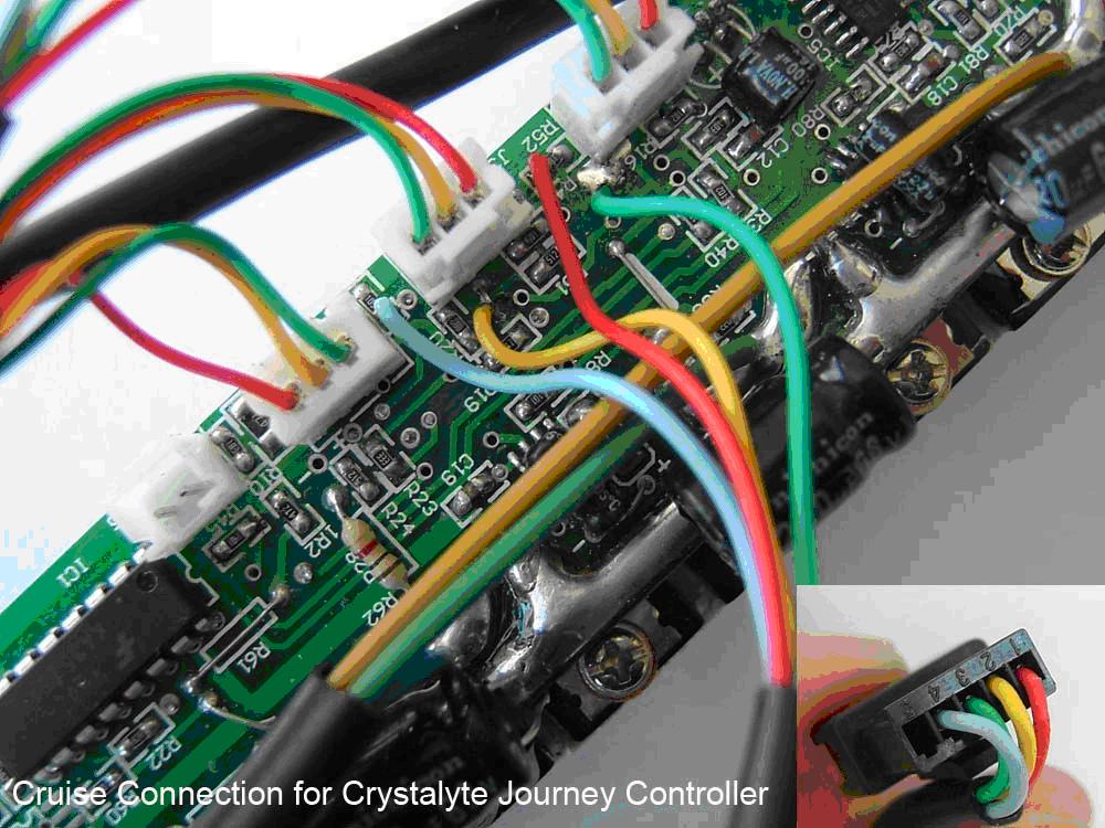

digitalfranz
174 Messaggi
Inserito il - 25/08/2008 : 10:05:11  Mostra Profilo Invia a digitalfranz un Messaggio Privato  Rispondi Quotando
Nel mio primo post avevo scritto che un tipo di erogatore di corrente esclude gli altri...ma è così?...perchè leggendo i vostri post non ne sono più "sicuro"
Sarebbe possibile associare ad esempio l'accelaratore TWIST a manopola con il cruiser? Il tutto senza installare il PAS.
Dal sito Asvea mi è stato detto dove va saldato -nella foto in allegato), ma ancora non ho capito se si può cumulare" con l'acceleratore a manopola Twist.
