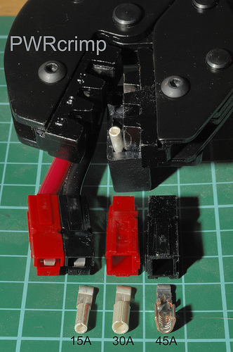

connettori powerpole Anderson da 30-45A, l'energia nelle batterie è poca per cui meglio evitare di disperderla in calore
Immagini tu intenda questi:
96,58 KB
Mi procuro subito i cavi e la crimpatrice!
Grazie delle dritte!

oppure puoi saldare i cavi nei contatti..una crimp costa anche 40-50€...
