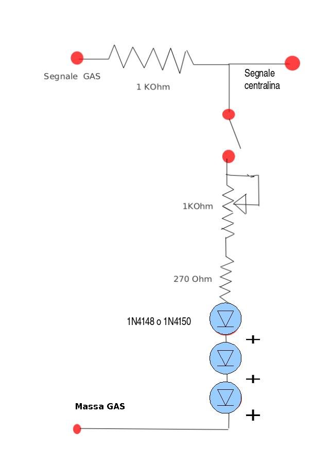

Inserito il - 03/05/2009 : 00:29:47  Mostra Profilo Invia a Fabio T un Messaggio Privato  Rispondi Quotando
ericmann2000 ha scritto:
hey fabio potresti postare questa soluzione ?
Vediamo se vi piace...
31,31 KB
Il circuito è un limitatore da porre all'uscita del segnale del manettino.
Chiudendo l'interruttore si inserisce verso massa la rete limitatrice composta da 2 diodi al silicio ed una resistenza limitatrice composta dalla serie del trimmer e della resistenza fissa.
A seconda di come regolate il trimmer avrete più o meno velocità massima.
Il vantaggio di questa rete è che mantiene l'escursione del manettino, altrimenti senza i diodi avremmo perso una parte del percorso della manetta (in quanto la centralina Nine attacca a pilotare il motore sopra 2 volt) e quindi avrete una regolazione molto fine della velocità del vostro motore.
Lo schema è collegabile anch al mio GAS legalizer (in questo caso viene posta al capo della resistenza da 1 K dell'uscita dal manettino, eliminando quella da 1K di questo schema).
La resistenza da 270 Ohm può essere anche ridotta ma vi consiglio di non farlo per evitare danni al manettino del GAS.
Provate il tutto e fatemi sapere.

Non si avrebbe lo stesso effetto mettendo i diodi in cascata al centrale del manettino,da bypassare con interuttore per la max potenza?
ciao
Io stò entrando nel club del singhiozzo dopo aver aumentato l'amperaggio degli accumulatori
Fabio T
1419 Messaggi
Inserito il - 04/05/2009 : 00:05:06  Mostra Profilo Invia a Fabio T un Messaggio Privato  Rispondi Quotando
Non so se ho capito bene la tua domanda ma vediamo:
-se li metti i serie togli 2 volt al manettino, giusto, ma in pratica l'escursione utile del manettino stesso diventa infima, in pratica azioni il motore solo a fondo corsa il che è molto fastidioso (si trasformerebbe il comando in un ON-OFF)
Lo stesso se usiamo delle semplici resistenze per creare un partitore, spostiamo il punto di "attacco" della centralina con una posizione del manettino più in avanti.
Invece il trucchetto dei diodi entra in funzione solo oltre i 2,1 Volt (tensione di caduta dei 3 diodi al silicio in serie) lasciando tutta la corsa utile del manettino.
Se un giorno mi viene l'ispirazione potrò pensare ad un altro circuito invece che AUMENTA l'escursione utile del manettino (che adesso ha una corsa morta discreta).
I valori delle resistenze potete comunque cambiarli (ho dato dei valori indicativi tanto per evitare danni alla centralina, con quei valori comunque lo scopo dovrebbe essere raggiunto).
Nella realizzazione che ho descritto preferisco inserire una resistenza in serie ai diodi perchè:
1) Non influisce sul comportamento del motore (la centralina ha una alta impedenza di ingresso);
2) Non vorrei che alla lunga salti il circuito di uscita del manettino (non so che corrente sia in grado di erogare senza bruciarsi).
Fatemi sapere coem vi funziona.

Inserito il - 04/05/2009 : 09:26:12  Mostra Profilo  Visita l'Homepage di blindo7 Invia a blindo7 un Messaggio Privato  Rispondi Quotando
Hai ragione,non avevo pensato che così facendo sarebbe saltata 1/3 di corsa del manettino,circa 1.8 volt per tre diodi,
però mettendoli in serie al positivo della manetta dovrebbe funzionare,ciao
Fabio T
1419 Messaggi
Inserito il - 04/05/2009 : 23:58:52  Mostra Profilo Invia a Fabio T un Messaggio Privato  Rispondi Quotando
Considera comunque che già il manettino, adesso come adesso, lavora solo per metà della sua corsa, la prima metà non viene letta dalla centralina.
Non metto in dubbio che i diodi in serie funzionino, a questo punto non ti resta che una prova pratica per giudicare.
