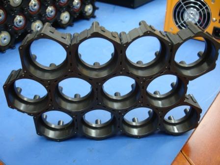

Questi non sono quelli "originali" color arancio ma rendono l'idea:
29,81 KB
3561 Messaggi
Inserito il - 09/06/2010 : 14:26:28  Mostra Profilo Invia a T4R un Messaggio Privato  Rispondi Quotando
Proprio loro!!!!
