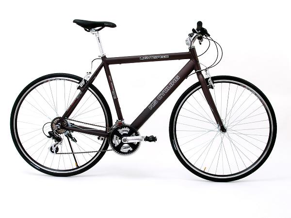

53,16 KB CIAO vorrei elettrificare questa bici con una spesa 5-600€ non mi interessa la velocità ma un aiuto in salita e un peso ridotto per poterla usare come muscolare (con aiutino) si accetta ogni consiglio

bella è in acciaio ? ti consiglio un geared o comunque un motore molto piccolo e leggero da mettere davanti.

la bici dovrebbe essere in alluminio pesa 12kg vorrei un motore rear per maneggevolezza e sicurezza

quello che voglio realizzare è una bici che affronti bene le salite e nello stesso tempo sia pedalabile . le pendenze dove abito sono forti un dislivello medio di 4-500 metri su 8-9km (non so se sono riuscito a farti capire )
se è così stiamo parlando di salite nell'ordine del 5-6% - alla portata praticamente di ogni moderno motore al mozzo da 250W nominali
quella bici in foto ce l'hai già o è quella che vorresti? in quest'ultimo caso non puoi trovare un'alternativa soddisfacente con ruote da 26? probabilmente renderebbe meglio in salita
