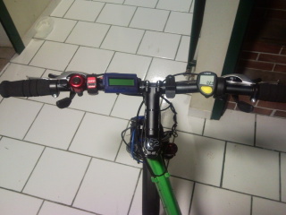

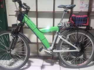

....é arrivato il Joffa's nine RH 205 da 500W 48v High Speed.....
Non ho perso tempo è mi sono messo montare la bici appena ricevuto lo scatolone ieri pomeriggio per saggiarne la potenza.
Ho proceduto ad una piccola regolazione dei raggi per centrare il cerchio nel telaio.....era di poco fuori....circa 1 cm.
Bene....dopo la sistemazione di tutte le parti elettriche....e recuperata la batteria dall'altra bici equipaggiata con il FH 154 6*10.....accendo e mi appresto a fare un girettino di collaudo per la via fuori casa alle 2 di notte......
Beh.....sembra di guidare un ciao...ma non originale naturalmente!!!
La potenza è molto buona in partenza per essere un HS....pensavo di perdere molta trazione rispetto al 154......ma mi sono ricreduto; da fermo è come partire con il 154.
Io peso sui 100 kg....più 6 kg di batteria e più il motore.... e da una prima "tirata" il tacchimetro mi segnava 45 km/h....con il filo bianco/nero staccato; con il filo attaccato....il motore fà sui 27-28 Km/h.....
Tra un pò esco e vado a fare un giretto e a provarlo meglio, con batteria appena caricata.... con la luce leggo meglio il tachimetro e il watt's up.
Sono molto soddifatto.....e il rear è davvero un'altra cosa rispetto al front!!!
....Non oso immaginare che può fare l' 800W HS.....ma sarà per la prox centralina.
A presto.....vado a farmi un giretto...
Grazie Joffa!!

Rieccomi rientrato dal giro-test di prova...di una 30 di km con pianura e collina....
....Che dire......semplicemente eccezzionale!! Mi sono davvero divertito!
La cosa che mi ha colpito di più, a differenza del 154 front, è la pedabilità senza assistenza.....il motore oppone pochissima resistenza e in pianura sembra che non ci sia sulla bici. Probabilmente il maggior diametro del motore aiuta moltissimo.
La ruota, se spinta a mano, fà tranquillamente un bel pò di giri...., e alzando la bici e dando un colpo di pedali la ruota gira che è un piacere.....rispetto al 154....che a confronto si ferma quasi subito.
Tornando al test, ho fatto una 20 di km in bassa potenza (fili nero bianco attaccati)...e devo dire che ci si diverte già così rispetto al 154. Pedalando si viaggia ad una velocità di 30 km/h senza nessun problema e con poca fatica. Le salitelle delle colline, che di solito facevo con il 154, si affrontano senza problemi...faticando meno e tenendo una media superiore.
Poi, tornando verso casa, ho staccato i fili per provare la differenza.........bestiale!! Con la mia mtb con il 48-14....quasi frullavo..! 45 km/h! Sembrava davvero di essere in discesa; poi una leggera discesa l'ho anche fatta....e via a 50 km/h....frullando!
In salita in questa configurazione si tengono tranquillamente i 30 km/h.....sempre pedalando, naturalmente.
Non sono il tipo a cui piace usare la bici elettrificata come motorino, anzi pedalo e metto del mio quasi sempre. Infatti uso il motore prevalentemente in bassa potenza.......ma se si ha fretta....
Per verifica di quanto ho appena detto, ho "consumato" per il mio giretto di 30 km, 170 Wh....da quello riportato dal watt's up; c'è da dire che prima di staccare i filetti, cioè dopo 20 km fatti in bassa potenza, avevo consumato solo 75 Wh. In alta potenza infatti il motore succhia un bel po di energia alla max potenza...non c'è che dire....quasi 100Wh per fare 10 km, con una corrente max di picco di 21,48 Ampere e una potenza di picco di 1070 Watt.
...che dire.....

....arrivata oggi la centralina da 800W....montata....ma piove....quindi niente prova....
...per le foto....stò ancora mettendo a posto i vari cablaggi....cioè ho ancora quelli del 154 anteriore sul manubrio da togliere (avevo installato la centralina anteriormente sulla bici..) e ora con il rear ho dovuto trasferire tutto posteriormente....ed è ancora in disordine.... a livello cablaggi.
Stò aspettando che mi arrivi il freno a disco anteriore da montare su un cerchio che ho già e non vedo l'ora di montare....poi ti faccio le foto e te le allego nel tuo post dedicato.
Per ora allego una provvisoria......
55,19 KB
40,28 KB

@johnatan: OK, jo, sei on-line sul nostro sito.
Perdonami se ci ho messo un pò, ma non avevo letto il post con la foto.

...se leggi sopra...la foto che ho pubblicato era provvisoria...cioè se leggi stò mettendo ancora a posto i cablaggi (che ora ho già fatto) e devo ancora montare la ruota anteriore con freno a disco AVID da 203mm (che mi arriva questo fine settimana).....poi ti posterò le foto della mia bike come la vedo io....quindi se puoi togli quella mia che hai messo sul sito...non mi piace...(fatta in casa e schifosamente col telefonino....stona!!)

....mi sono accorto che non ho continuato il mio report...
Bene! E' arrivata anche la centralina da 800W che ho montato e provato;
Beh....se prima ero soddisfatto con quella da 500W......con questa....
...Sarà forse perchè ho la batteria sul portapacchi posteriore....sarà perchè ora che non ho più il front 154 e quindi la forcella è bella agile e leggera.......
ho capito che ora devo stare attento a come doso il gas a pollice in partenza e a quanto sforzo ci metto sui pedali.....altrimenti si rischia di "schienarsi" a terra!!!
Le velocità con la nuova centralina sono cresciute di circa 5 km/h rispetto a quella da 500, cioè in bassa potenza pedalando leggermente (facendo quasi finta di girare i pedali) si toccano i 35 km/h; in alta potenza....cercando di stare dietro ai pedali che frullano....i 47....ma senza spingere....solo di gas!!!
Per poter spingere dovrei cambiare cassetta e mettere un 12 o 13 al posto del 14 originale.......

A me piace anche così....
Non ti dispiace se ce la lascio ?
Quando la sistemi, te la sostituisco.

Ok OK
Per ora lasciala.....dato che è l'unica delle foto con il RH 205
Ero solo per dire che a me non piaceva in quello stato e in quella foto fatta in fretta....
La prox settimana te ne faccio una meglio e con la bike a posto
