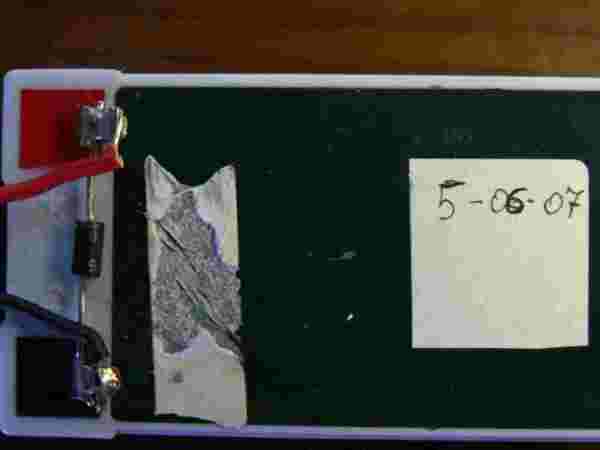

                          Codice catalogo RS   Descrizione Diodo, 3A, 1300V, DO-201, BY255  Costruttore: Taiwan Semiconductor  Codice Costruttore BY255  ciao |
                 osva
                 474 Messaggi  |
                       Inserito il - 11/05/2009 :  23:47:42
                       cosi è come è collegato il diodo  e come carico io le batterie a 12v  8\10A

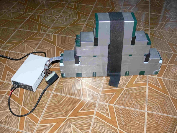

                 osva
                 474 Messaggi  |
                       Inserito il - 11/05/2009 :  23:51:18
                       scusa ho sbagliato foto
    175,58 KB |

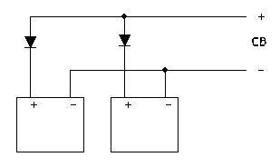

                 albertor
                 12 Messaggi  |
                       Inserito il - 12/05/2009 :  23:04:45
                       Osva perchè hai collegato il diodo così? Io pensavo che andassero messi in serie alle batterie sul polo positivo come da immagine allegata
    5,64 KB
  ciao |
                 osva
                 474 Messaggi  |
                       Inserito il - 12/05/2009 :  23:44:23
                       se li colleghi cosi tutta la potenza passa dal diodo bruciandosi il diodo serve solo per per evitare che le batterie quando sono colegate in serie per evitare che una batteria vada a cercare di caricare la batteria per qualche motivo con la tensione piu bassa cosi mi hanno spiegato le mie sono 6 batterie che si colleganoin serie quando inserisco il connettore sulla bici cosi riesco in disciesa a ricaricare il pacco a 15v 7\8A mantenendo una velocita di media di 30  calcolando la durata delle mie batterie penso sia corretto
                 36553 Messaggi  |
                       Inserito il - 12/05/2009 :  23:55:57
                       Quoto Albertor, non vedo l'utilità di inserire dei diodi in parallelo ai poli delle batterie.   Inserendoli in serie si impedisce alle batterie più cariche di scaricarsi verso le più deboli. I diodi vanno dimensionati per la corrente prevista... |
