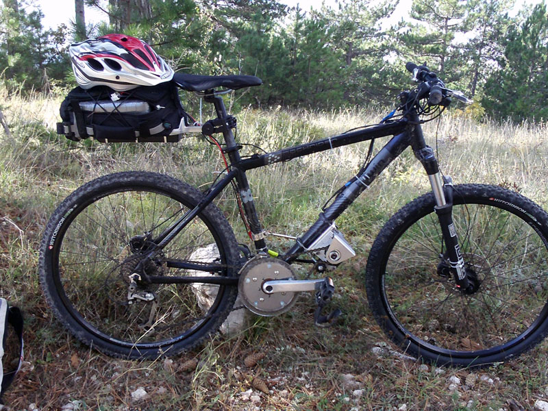

Inserito il - 28/10/2009 : 18:48:29  Mostra Profilo  Visita l'Homepage di Lupo elettrico Invia a Lupo elettrico un Messaggio Privato  Rispondi Quotando
Dasti sha scritto:
Non vale! Te lo avevo consigliato pure io!!
Hai ragioen Dasti, scusa, ma voglio ancora sottolineare che senza i tuoi contributi, quelli di kenuser e di tanti altri non sarei mai riuscito nell'impresa, anzi sicuramente non mi sarebbe nemmeno venuta mai l'ida. E chi lo conosceva questo Cyclone ? All'inizio pensavo che fosse una tempesta esotica, non un motore per bici !
Dumil ha scritto:
Il problema del cyclone per ora è quello di limitare la rapportatura anteriore a 44 denti e quindi non è possibile sfruttarlo ad alte velocità, a meno di non lasciarlo spingere da solo (nel caso delle versioni più potenti si sopperisce al numero dei denti col numero dei giri)
Io se voglio fare velocità spingo con facilità il 44 x 11, che è un signor rapporto che sviluppa la bellezza di 8.3 metri per pedalata, ad una cadenza di 80 pedalate al minuto siamo sui 40 km/orari, poi se vogliamo decollare con la bici, ho visto su un sito straniero che un tizio ha montato, con relativa facilità un 52. Ho visto altri che, invece, hanno cambiato la moltiplica di trasmissione motore per ottenere una maggiore coppia in salita (ma forse nella versione che ha solo il 44, quella senza il 24), ma nel mio caso non ne sento proprio il bisogno !

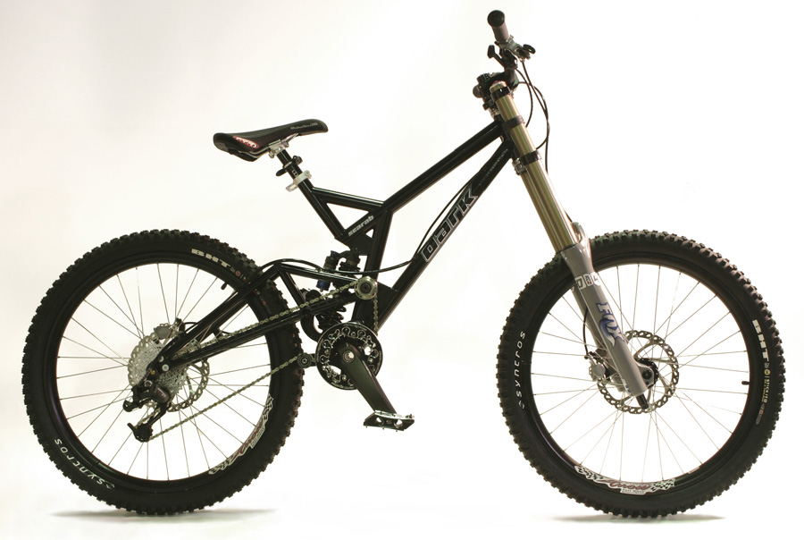

Mi è venuta la scimmia per il motore centrale ! secondo voi è possibile montarlo su questa bici ?
140,12 KB

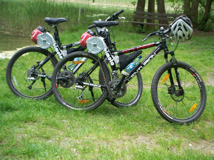

7768 Messaggi
Inserito il - 30/10/2009 : 14:09:11  Mostra Profilo Invia a job un Messaggio Privato  Rispondi Quotando
ger ha scritto:
il cyclone lo vendono anche qui:http://www.bimoto.pl/index.php?s=24&l=en
non ricordo esattamente i prezzi degli altri venditori ma credo che siano allineati
mi sembrano più cari, vendono anche un kit con motore (da decespugliatore ? ) Honda 4 tempi
198,63 KB
36468 Messaggi
Inserito il - 30/10/2009 : 14:15:52  Mostra Profilo Invia a Barba 49 un Messaggio Privato  Rispondi Quotando
Si, sono più cari ma hanno un brevetto simile a quello della Elationebikes per conservare tutte e tre la moltipliche. Oltretutto inseriscono una ulteriore ruota libera sulla corona ext in modo che, quando si procede in muscolare, la catena che porta il movimento dal motore rimane ferma.
PS) Tutto questo costa ulteriori 155 euro ...

Nuova prova con il Cyclone. Questa volta ho voluto sottoporre il motore ad un test veramente duro. Le montagne della Maiella son piene di testimonianze di un'antica spiritualità: gli eremi dove gli eremiti si ritiravano in solitudine nella meditazione. In genere sono posti molto isolati, quasi sempre in splendida posizione panoramica. La meta di oggi è stata l'eremo di San Pietro, alias Celestino V il papa del gran rifiuto.
Per arrivarci si deve percorrere una strada sterrata che da 300 metri di altitudine porta fino a 1379. Con una bici muscolare non mi sarei mai azzardato a provarci, nemmeno a 20 anni e con un allenamento pari a quello di Armstrong. La grande difficoltà sta nei primi 4 km, che portano da 350 m a 1000 m. Sono 4 km con pendenza media del 16%, con brevi tratti parecchio superiori al 20% su fondo alle volte molto sconnesso e sassoso. Il Cyclone si è comportato splendidamente, son salito senza problemi, nemmeno sfruttando tutta la potenza del motore, ma sempre tenendo il manettino tra il 70% e l'80%. Ribadisco di nuovo, che con questo kit si può salire su qualunque pendenza, il limite è dato solo da strade troppo dissestate. Nel mio caso in due brevi tratti, ho dovuto accompagnare a mano la bici per troppi sassi, comunque in questa situazione basta dare un filo di gas e la bici sale da sola. Il consumo è stato di 15 A, per un chilometraggio di 15 km (7 di asfalto e 8 di sterrato).
Ho rilevato solo due inconvenienti:
A) Alla fine del tratto durissimo di 4 Km, mancavano 50 metri alla fine, si è bloccato il motore, è andato in protezione termica. Scottava talmente tanto che non ci si poteva tenere la mano sopra. Ho aspettato 10 minuti ed è ripartito. Ho le alette di raffreddamento, ma non le ho ancora montate, forse possono essere di aiuto, le dovrò montare. Oggi la temperatura esterna era di pochi gradi sopra lo zero, ma d'estate la cosa potrebbe essere più complicata. Anche se penso che non ripeterò un percorso così duro, oggi il Cyclone ha dovuto fare un superlavoro.
B) Inserendo il rapporto più agile (24 x 32), bisogna fare molto attenzione nell'usare l'acceleratore, basta aumentare un po' il gas, che la bici ha uno scatto, questo alle volte fa slittare la ruota posteriore e si rischia di cadere, sopratutto su un fondo ghiaioso e di sassi. Se l'acceleratore avesse una corsa più lunga si potrebbe modulare meglio il gas, ma il primo 50 % è corsa morta e tutto si risolve nell'ultimo breve tratto.
Allego qualche foto.
Eremo di San Pietro:
196,01 KB
Le montagne del Morrone:
131,32 KB
Alla fine del tratto duro, il Cyclone è in protezione termica:
209,87 KB
Eremo:
144,8 KB
MTB Cyclone:
248,71 KB
36468 Messaggi
Inserito il - 31/10/2009 : 18:30:38  Mostra Profilo Invia a Barba 49 un Messaggio Privato  Rispondi Quotando
Bellissimo, veramente una prestazione da stambecco! Penso anche io che con le alette di raffreddamento non dovresti avere più problemi. In quei luoghi sono stato a piedi ( mio fratello abita a Torricella Peligna) e sono veramente belli...
