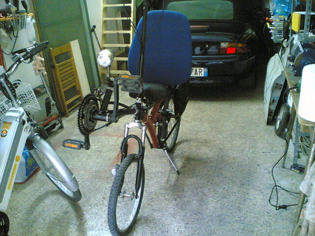

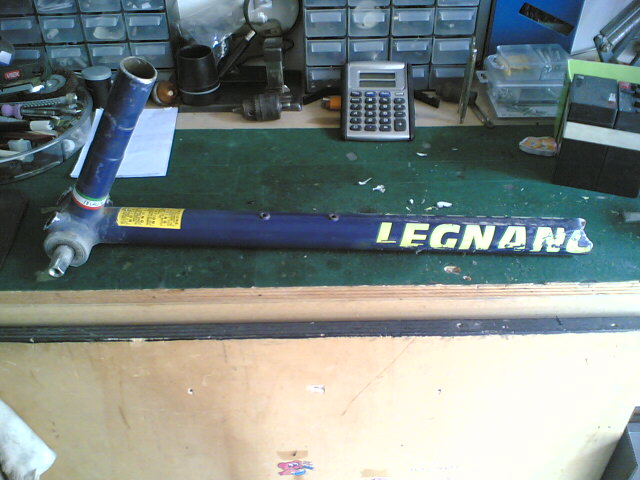

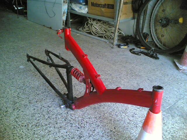

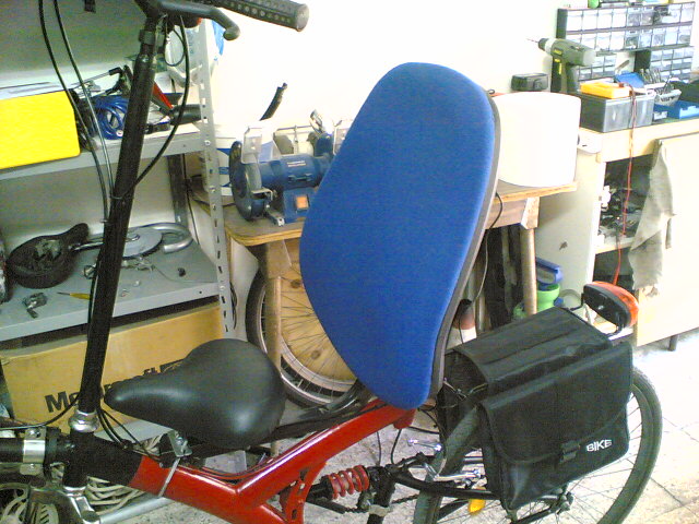

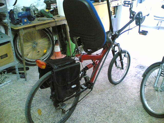

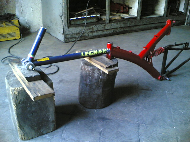

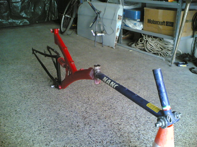

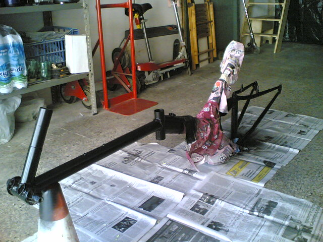

Cari Amici,rieccomi dopo aver realizzato un altro dei miei progetti.Ultimamente mi sono avvicinato al mondo delle biciclette reclinate,trovandole strane ed interessanti,ho trascorso circa due settimane a documentarmi in internet.Avevo anche considerato la possibilita' di comprarmene una,ma visto i costi elevati ho optato per la "HOMEMADE".Come mia abitudine vi documento con foto i vari passaggi del mio lavoro.Avevo due telai in garage una vecchia mountain bike che avevo gia' cannibalizzato per altri scopi ed una mountain bike con telaio ad "Y" essenziale per realizzare la reclinata.Per prima cosa ho tagliato con il flex il telaio della normale mountainbike per realizzare il "BOMA" chiamato cosi' in gergo cioe'la parte che ospita i pedali,dopo ho portato a saldare il boma al telaio facendo attenzione al perfetto allineamento delle due parti.Poi dopo averlo verniciato sono passato alla fase dell'assemblaggio.La parte piu' difficile e' stata la sistemazione della catena (anzi due catene e mezza),ho utilizzato come guide due tubi di irrigazione giardino (dritta avuta in rete da un tedesco),come tendi catena ho usato una rotellina smontata da un vecchio cambio shimano.Poi si presentava il problema sellino, reperibile in rete ma costoso,e comunque troppo laborioso da realizzare.Colpo di genio ho usato la spalliera di una sedia da ufficio (ah,ah,ah,)vistosa ma vi garantisco comodissima.dopo ho dovuto allungare il tubo del manubrio circa 60 cm. ma dipende da persona a persona.ed infine avendo montato anteriormente una ruota da 20 su forcella da 26 i freni V-BRAKE non potevo piu' montarli quindi ho dovuto fare una modifica bruttina ma funzionale che mi ha permesso di montare dei freni tradizionali.ED IL GIOCO E' FATTO! all'inizio (ah,ah,ah,) non riuscivo a partire e non capivo il raggio di sterzata perche' la recumbent ha tutto un altro stile di guida, ma poi prendendo la mano, mi sono divertito come un bambino (io ho 48 anni)certo in salita tutte le recumbent hanno problemi se chi le guida non ha buone gambe ed ottima dimestichezza con il cambio, ma per il resto e' un divertimento unico.Per ora ho voluto relizzarla, prossimamente cerchero' se e' possibile di elettrificarla montando un motore anteriore sulla ruota da 20" (ma si puo?).Intanto vi saluto ed eccovi le foto.Alla prossima ciao a tutti da MAX!

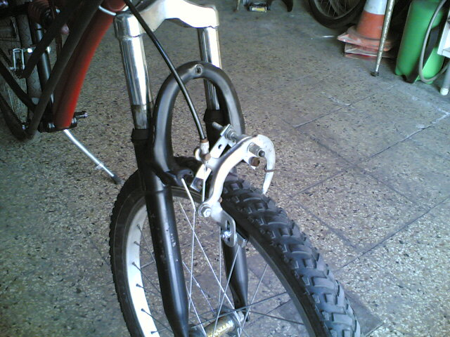

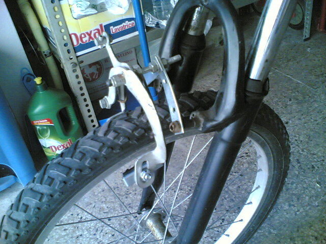

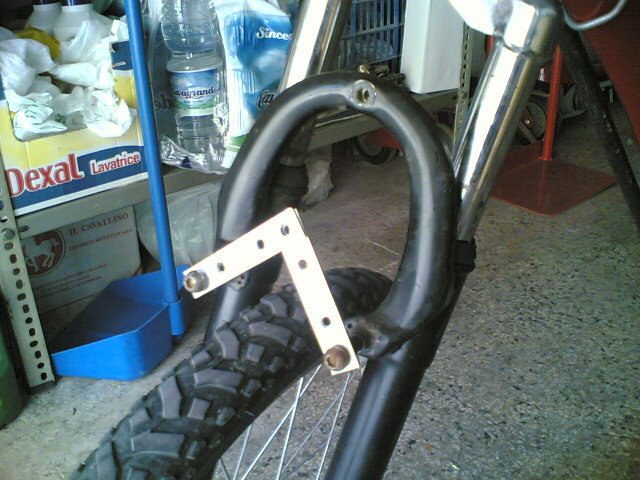

....l'unica cosa....non vedo molto sicuro il supporto del freno anteriore fatto con quei due "lamierini" ....che tendono a piegarsi molto facilmente....dovresti metterne uno anche tra l'incrocio dei due e l'attacco superiore della forcella (il passante fra i due steli...subito sopra gli attacchi vbrake..) ...o comunque cambiare materiale; ho paura che sotto sollecitazione il lamierini così come sono si pieghino in avanti....
Saluti e complimenti davvero per il lavoro!!!

Inserito il - 25/05/2009 : 11:16:13  Mostra Profilo Invia a maxbraccia un Messaggio Privato  Rispondi Quotando
Hai ragione, ma in realta' aspetto di trovare una forcella da venti ammortizzata per poter montare i V-BRAKE.Intanto faccio tesoro del tuo consiglio.Grazie Ciao!

Figatissima! Magari fossi bravo come te con la ferraglia, vorrei tanto farmi un velomobile... Potresti postare una foto con e sopra? Giusto per vedere come si monta, e le misure....

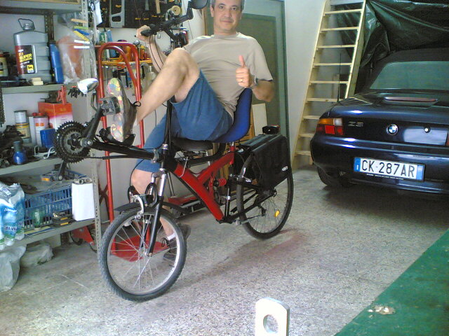

maxbraccia
97 Messaggi
Inserito il - 25/05/2009 : 20:56:27  Mostra Profilo Invia a maxbraccia un Messaggio Privato  Rispondi Quotando
Ecco come promesso,
98,38 KBuna mia foto(autoscatto)in sella(anzi in poltrona)alla mia "recumbent".
MaxBraccia

Lo schienale della sedia da ufficio, che ne rende agevole l'uso anche in giacca e cravatta

Inserito il - 28/05/2009 : 21:16:12  Mostra Profilo  Visita l'Homepage di gip_mad Invia a gip_mad un Messaggio Privato  Rispondi Quotando
maxbraccia ha scritto:
Ecco come promesso,
Mamma mia! Sembra instabilissima! E' facile partire da fermi? Non hai un pò paura dello sterzo, così vicino ai tuoi gioielli??
maxbraccia
97 Messaggi
Inserito il - 29/05/2009 : 13:00:37  Mostra Profilo Invia a maxbraccia un Messaggio Privato  Rispondi Quotando
Ah!ah!ah! tranqui i gioielli sono al sicuro,solo la prima volta devi imparare a partire ma poi e' un divertimento che consiglio di provare, per quanto riguarda la stabilita'il tutto e' perfettamente bilanciato te ne accorgi quando la metti sul cavalletto che la bici regge meglio di una normale.Grazie per avermi letto, ciao!
Ecco come promesso,
MaxBraccia
gip_mad
705 Messaggi
Inserito il - 31/05/2009 : 18:50:44  Mostra Profilo  Visita l'Homepage di gip_mad Invia a gip_mad un Messaggio Privato  Rispondi Quotando
Mah! Non mi convince, dovrei proprio provarla per capire le dinamiche! Beh, per lo meno sarà difficile che te la rubino!
