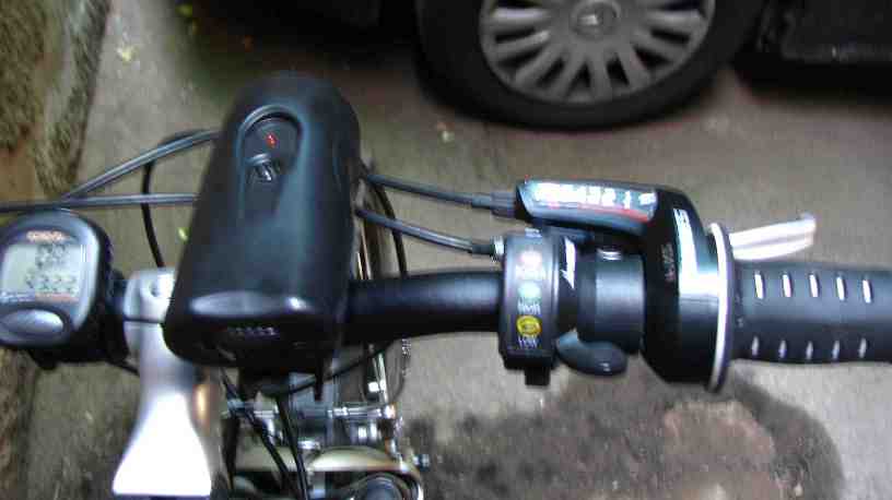

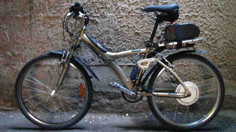

Grazie ragazzi per i consigli! avevo prima pensato prprio a 36v e 30ah, ma a sto punto ho fatto 30 e volevo fare 31.... quindi al 99%sono deciso a passare a 48v. Ho trovato sul sito http://www.crystalyte.com/ che la centralina identica alla mia ma a 48v stacca a 40v quindi dovrebbe essere tutto ok?? Poi il pacco batterie cinese da 48v e 20ah ho letto che come dimensionie e peso sono al limite per non avere problemi di spazio/bilanciamento sulla bici visto che ho un pertapacchi montato sull'asta della sella.
L'unico problema che ora ho, a parte aspettare un mesetto per mettere da parte i soldi , è quello di capire se l'indicatore di carica e il thumb fonzionano ugualmente a 48v. Sempre su http://www.crystalyte.com/ ho visto che dice:''Battery indicator with 24V or 36V or 48V '' . Poi su quello sul loro sito che hanno messo sulle foto c'è scritto 36v mentre sul mio non c'è scritto nulla!
ora metto le foto e scusate se sono un po sfocate ma si capisce uguale.
Bici:

@Guido: Sicuramente l'indicatore di carica non funzionerà, mantre il thumb funziona sempre a 5volt e non ha problemi.
Inserito il - 18/06/2009 : 00:28:02  Mostra Profilo  Visita l'Homepage di blindo7 Invia a blindo7 un Messaggio Privato  Rispondi Quotando
se ti serve l'acceleratore a pollice con i led guarda anche il sito asvea,ci sono da 24,36,48,vende crystalite,controller ecc...
se vuoi solo provare lasci staccato il filo che alimenta i led (non so qual'è)così eviti di bruciarli,
anche per il controller fai una ricerca sul forum prima di sovralimentarlo,non tutti i controller lo gradiscono!
