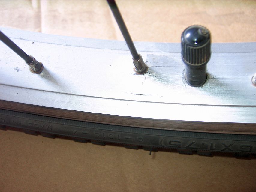

Dopo 10.200 km ecco la situazione del mio cerchio. Credo proprio che dovro' intervenire....

fallo presto...
e intanto che aspetti usa un'altra bici: quella è molto pericolosa

Il foro della valvola ha indebolito l'alluminio proprio in quella zona, cmq 10000Km sono tanti! Complimenti!

Ieri mi e' arrivato un cerchio nuovo da Mario di Asvea e non ho resistito: ho smontato il vecchio cerchio incrinato e ho dato l'assalto, armato solo di una chiavetta da 4mm che comunque ha funzionato abbastanza bene sui nipple che credo richiedessero almeno una 3,5
Nonostante la lunga battaglia che vi lascio facilmente immaginare il risultato alla fine e' stato abbastanza soddisfacente. Alla fine del montaggio, avendo controllato la circolarita' della ruota e il centratura dell'hub, ho notato pure che tutti i raggi facenti capo ad una flangia del motore risultano complessivamente piu' lenti rispetto ai raggi attaccati sulla flangia opposta. Non e' una differenza fenomenale ma abbastanza per essere notata. Ho attribuito la cosa ad una leggera disparita' delle posizioni dei fori sul cerchio in alluminio.
Devo anche dire che la camera doppia del vecchio cerchio ha dato ampio preavviso per la sostituzione, il paio di cricche esistenti in questo periodo erano ancora rimaste isolate alla prima camera del cerchio.

Se hai fatto un buon lavoro i raggi DEVONO essere più tesi dalla parte delle corone, in quanto da quella parte devono essere più dritti per garantire la corretta campanatura. Sto facendo anch'io lo stesso lavoro e devo dire che è un'impresa non da poco, soprattutto se fatta artigianalmente senza attrezzi idonei!
Sicuramente per questo tipo di applicazioni gravose sono meglio i cerchi con inserti, che garantiscono maggior robustezza all'innesto dei nipples.
Ricorda anche di allentare la tensione sui raggi, tirando mezzo giro in più e poi allentando un pò ciascun raggio.
Effettivamente il lato venuto con i raggi piu' tesi e' quello dove e' il pacco pignoni, non stavo capendo che dovesse essere un fatto dovuto alla geometria del montaggio.
Si' non e' proprio facile, ci vuole molta pazienza e, secondo me, un pizzico di forza d'animo del ciclista Jedi
Secondo me pero' la cosa piu' importante e' quella di munirsi di un tendiraggi assolutamente adatto ai nipple, perche' il pericolo maggiore e' quello di rovinare il lavoro mangiandosi il metallo durante il lavoro.
Non conosco questo tipo di cerchi, di che inserti si tratta esattamente?
Qui mi confondo un po', alla fine stringere tutti leggermente per meno di mezzo giro?

Io ho usato questi (non bianchi ma antracite):
Gli inserti sono dei rivetti rotondi che irrobustiscono il foro dove si inserisce il nipple.
La storia della tensione del raggio l'ho letta nei consigli degli esperti.... quando tiri il nipple, all'inizio invece di avvitarsi nel filetto tende a ruotare il raggio, che si torce su se stesso. Se a fine giro non lo molli un pò quando usi la ruota su strada prima o poi i raggi si raddrizzano da soli e la centratura se ne va a pallino...
Concordo sulla testardaggine Jedi del ciclista.... stasera ho finito la raggiatura con uno scostamento laterale di +/-1mm.
Capito la cosa degli inserti, mi sembra una cosa opportuna. Ci stai montando un motore Crystalyte quindi?
