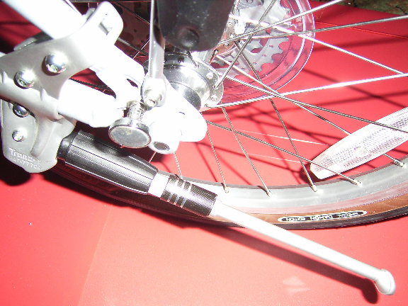

Che problemi ci sono con il cavalletto?
Io nella MTB biammortizzata ho messo questo (che ho messo anche nella Vitesse).
L'ho comprato da Olmo a Genova per pochi euro ma ne hanno di simili al Decathlon.

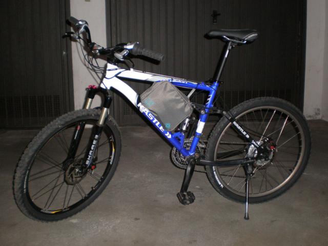

Ecco finalmente un pò di foto. Purtroppo oggi ho preso la pioggia e la bici è sporchissima, vabbeh, un deterrente per gli eventuali ladri...
Prima foto alla bici nel suo insieme:
39,05 KB

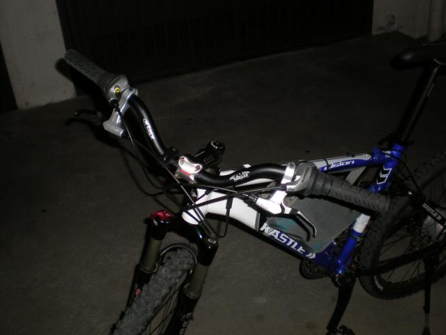

Particolare del manubrio (mancano i pulsanti sui freni, ad oggi non ne ho sentita la mancanza...):

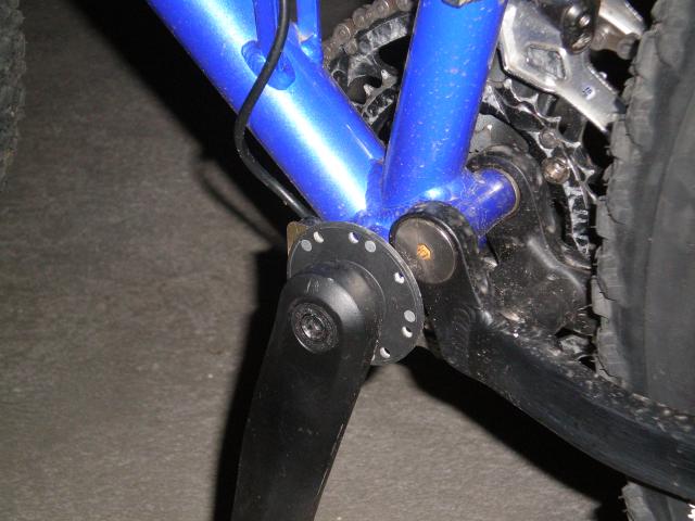

Particolare dell'installazione del PAS:
46,37 KB

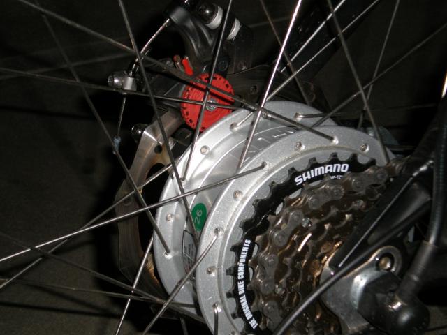

Nista motore lato cambio:
45,24 KB
Vista motore lato freno (Avid BB5, buon compromesso a 30Euro l'uno).

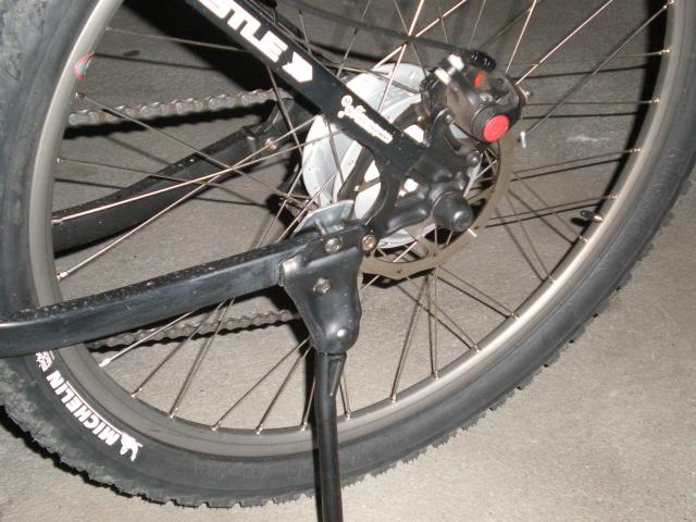

Il cavalletto ho dovuto adattarlo per non interferire con il carro posteriore:
57,28 KB

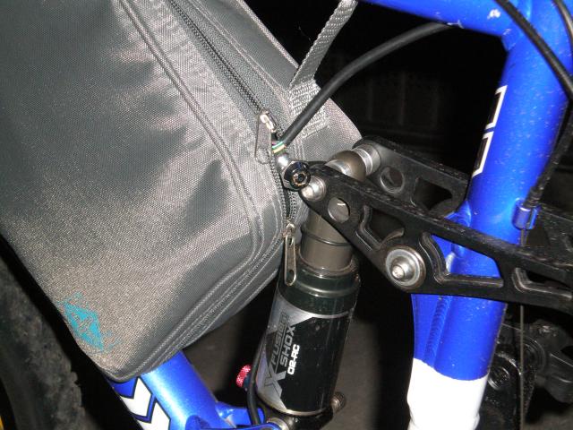

La borsa è una soluzione transitoria, l'idea è di realizzare una scatola "da triangolo", anche in previsione di passare al Litio, le batterie attuali secondo me hanno una corrente di spunto piuttosto bassa per le caratteristiche del motore. Comunque il movimento del braccio ad oggi non ha creato problemi alla borsa.
Quel tipo di sospensione è efficace quando stai seduto, se inizi a salire sui pedali comincia a molleggiare di brutto e toglie potenza, ovviamente sono considerazioni che valevano prima della motorizzazione. La mia attuale Giant ha un sistema a parallelogramma virtuale molto più efficace.
Dal punto di vista del bilanciamento la bici si guida benissimo, 3 Kg stanno nel mozzo e 5 nel triangolo, più equilibrata di così.....

leo66 ha scritto:
39,05 KB
Complimenti, praticamente quasi non si vede che è elettrica...

Inserito il - 05/08/2009 : 10:06:06  Mostra Profilo Invia a dumil un Messaggio Privato  Rispondi Quotando
Ottimo lavoro!
Se fai un bel lavoretto con le future litio nel triangolo sei alla perfezione.

leo66
674 Messaggi
Inserito il - 05/08/2009 : 10:27:29  Mostra Profilo Invia a leo66 un Messaggio Privato  Rispondi Quotando
Tentatori!

Inserito il - 27/08/2009 : 09:45:10  Mostra Profilo Invia a leo66 un Messaggio Privato  Rispondi Quotando
Ciao a tutti, ragazzi!
Le ferie son finte (ahimè) e quindi torno a scrivere sul forum...
Ho ricominciato a lavorare martedì e ho quindi iniziato con le prove, grazie anche al contachilometri wireless Decathlon che sono finalmente riuscito a montare.
Riassumo:
Con una carica di batterie ho fatto 30Km, pedalando per circa 1 ora e mezza, alla media di 21Km all'ora.
Alla fine la tensione era di 22,7V, se Alcedo è in line chiedo a che tensione interviene il cutoff, visto che il motore girava ancora....
Ovviamente (ma è un limite delle batterie che già conosco) gli ultimi 5km l'assistenza del motore in salita lasciava un pò a desiderare.
Considerato che faccio 5+5 Km a viaggio, per avere una buona spinta dovrei ricaricare ogni due giorni.
Prossimo step è quello di misurare l'assorbimento e il consumo e di ricavare il profilo altimetrico del mio percorso casa lavoro.
Alla prossima.
