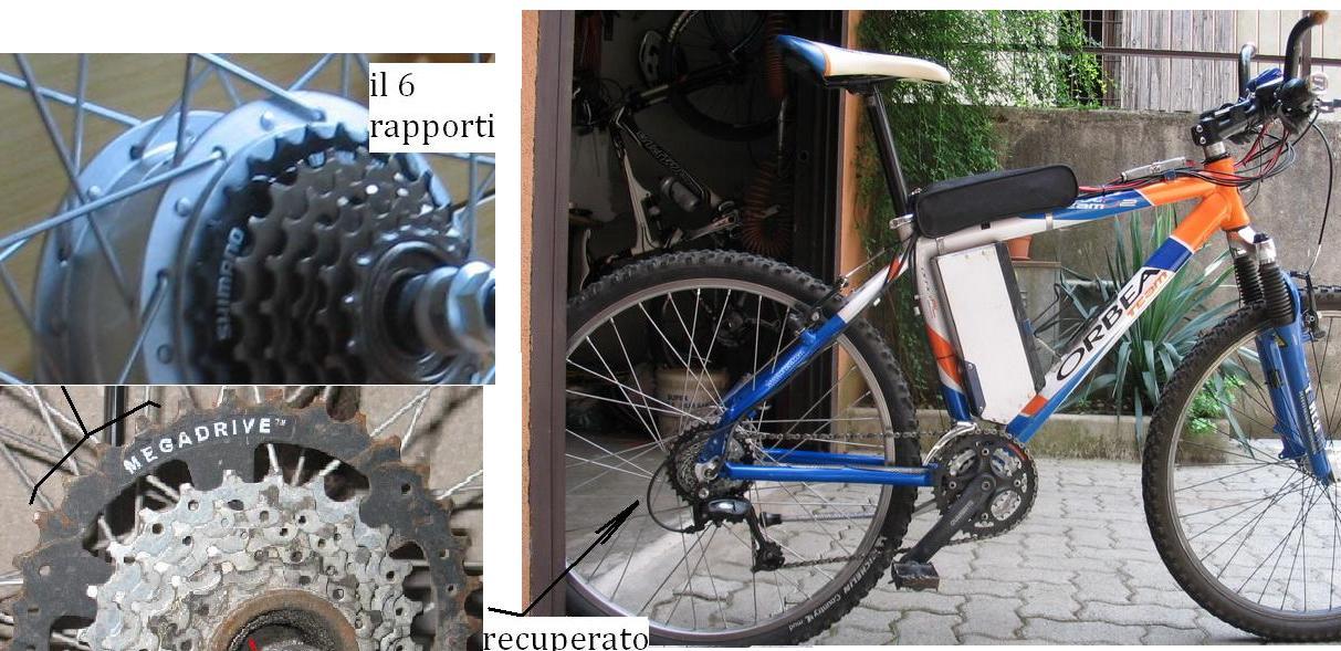

4114 Messaggi
Inserito il - 31/08/2009 : 15:13:44  Mostra Profilo Invia a giordano5847 un Messaggio Privato  Rispondi Quotando
Io ho montato il "megadrive" della shimano a 7 rapporti. L'ho recuperato da una vecchia bici e l'ho sostituito a quello a 6 rapporti che mi aveva dato il crucco (il fornitore del bafang). E' a vite e non ho avuto nessun problema, la registrazione del deragliatore è minima.
A parte i 7 rapporti ho il più piccolo a 13 denti invece di 14.

In effetti vedo adesso in una delle vostre foto che è una ruota lbera shimano e che ci sono le scanalature per l'estrattore, meglio così. Purtroppo varie ruote libere cinesi che ho visto -e quella che ho dovuto rimuovere- non avevano nessun tipo di scanalatura per l'estrattore, o al più due misere tacchette dove era quasi impossibile agire. Di fatto non sono pensate per essere rimosse. Devo dire però che avevo in mente ruote libere monovelocità da bmx o città, tipo queste, ho dato erroneamente per scontato che fossero così anche quelle a più pignoni:
Ecco chi è stato a installare il 7 al posto del 6!
