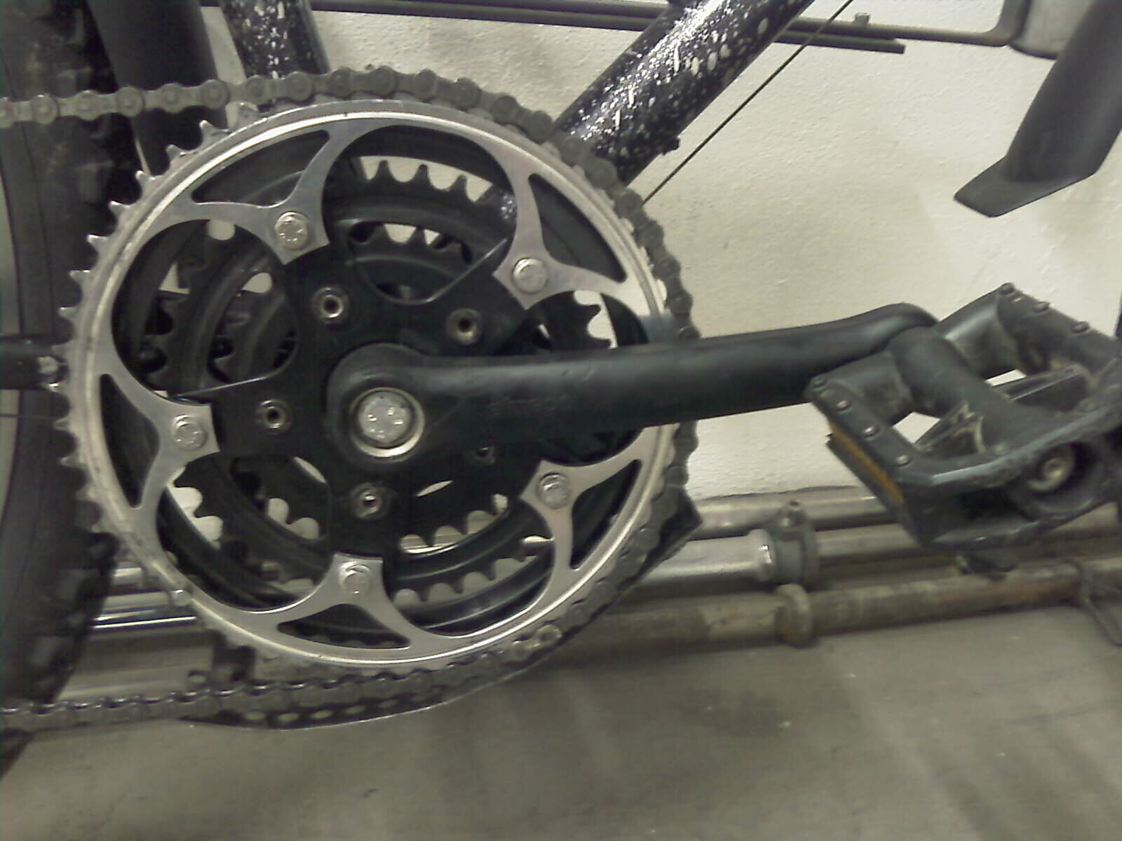

JamesTKirk74
855 Messaggi
Inserito il - 04/09/2009 : 06:42:58  Mostra Profilo Invia a JamesTKirk74 un Messaggio Privato  Rispondi Quotando
posto una foto....
nel mio caso ho pedalato un centinaio di metri e la pedivella e' uscita senza estrattore (ma sono stato 'fortunato')
Qui a Legnano al'iper vendono estrattore a 8 euro
196,65 KB
