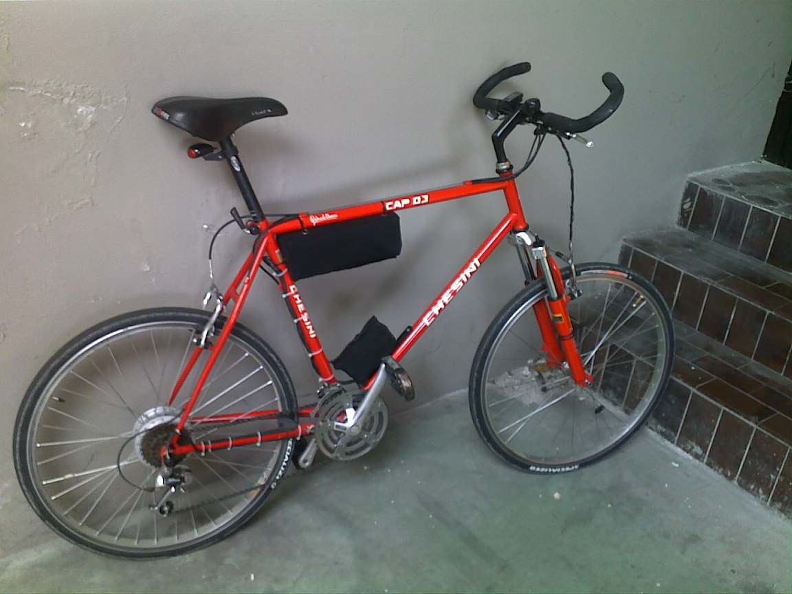

salve a tutti.
questa è la mia vecchia mtb ripescata dal garage e rifrescata con pezzi nuovi per diventare il mio nuovo commuter...
ha un leggero telaio in acciaio columbus, ruote da strada cambio e componentistica shimano deore.
in futuro mi piacerebbe montargli i freni a disco idraulici, ma per ora mi accontento dei v brake.
per la parte elettrica, montera un bafang posteriore(che è gia a raggiare), solo pas e un pacco batterie al litio da 36 v(70 celle).
il mio intento è contenere il peso e non rovinarne troppo l'estetica.
questa è la base di partenza...

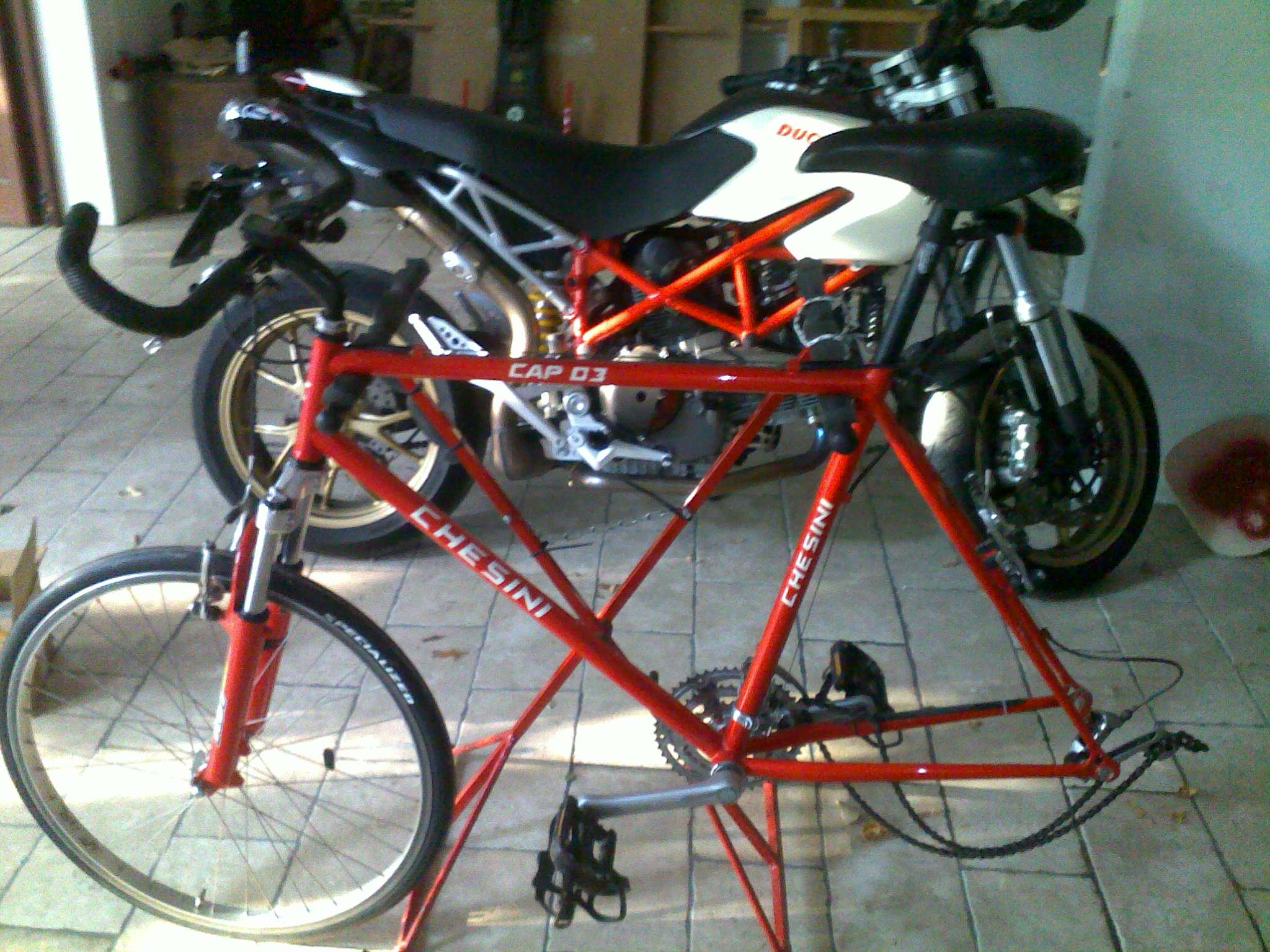

HYPERMOTARD?
nine fr 154 35v da solo
te5ta
513 Messaggi
Inserito il - 07/09/2009 : 15:43:42  Mostra Profilo Invia a te5ta un Messaggio Privato  Rispondi Quotando
si hyper+ termignoni + accessori vari...
è quella che devo sotituire con la bici eletrica per andare al lavoro.
perchè non posso andare avanti a treni di gomme spiattellati ogni 3000 km...

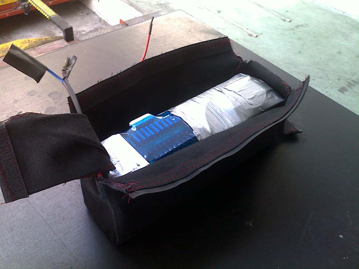

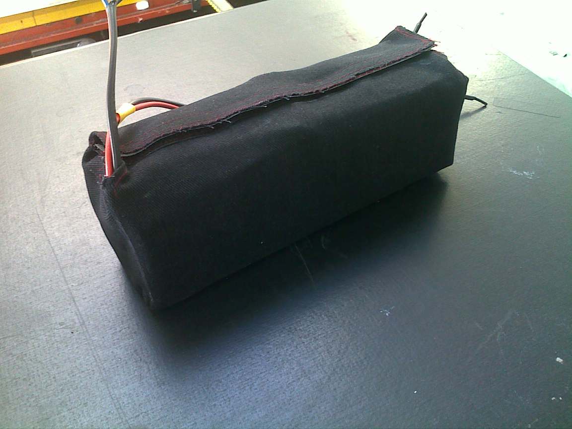

il lavoro continua...
grazie alla nonna, mi sono fatto il borsello per le batterie da attaccare sul tubo centrale mezzo fascette in acciaio panduit.
sulla centralina ho incollato la presa del caricatore e l'interruttore on/off..

Mi puoi dire qualcosa sulle batterie? Le hai assemblate tu? Come?
