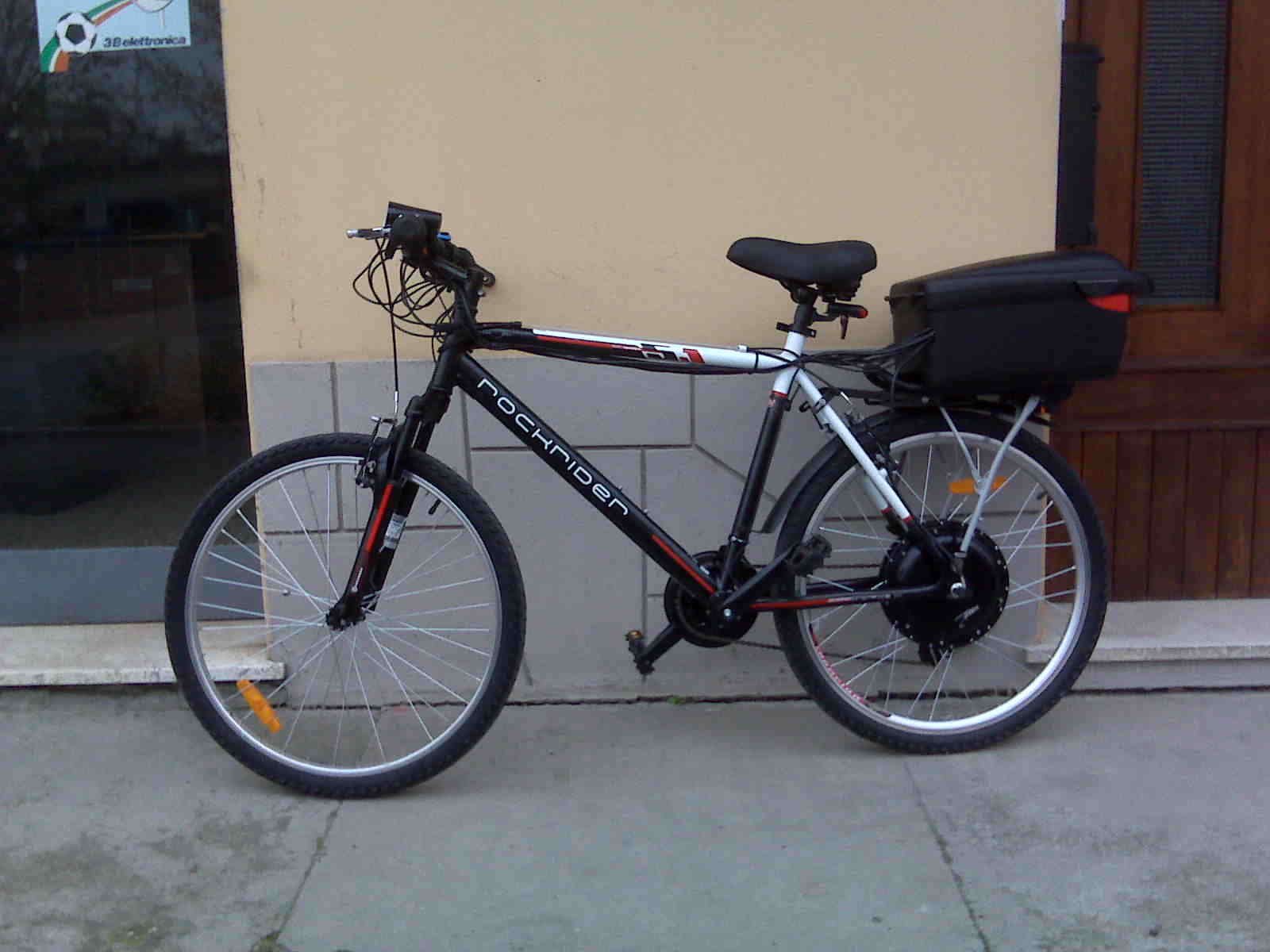

Eccomi qua passato il WE e finita la Turbinosa e fatto il primo collaudo, anzi i primi due collaudi.
Ricapitolando bicicletta Decatlon BTwin Rockrider, motore nine continent AllRound e batteria Ping da 48v 20ah, peso pilota 85 kg ma per 190 cm di altezza (quindi prendo molta aria).
Sabato mattina tempo bigio in zona Bologna / imola temperatura 13/15 gradi partito con bicicletta e con telefono cellulare in tasca nell'eventualità qualcosa andasse male.
Primo giro con percorso pianeggiante e solo 6/7 km di collina, velocità di crociera fra i 32/35 kmh per tutto il tempo con alcune soste lungo il percorso, fatto 75 km !!!
Domenica medesima situazione climatica e percorso pianeggiante con circa 25 cavlcavia fra andata e ritorno, percorsi 64 km ma c'è ancora un po di "scossa" anche se pocoa.
Gli assorbimenti sono i seguenti: a 32/35 kmh mi succhia circa 9.5/10.5 ah se vado a 25 il consumo crolla a 5ah circa.
La velocità massima si attesta sui 38 kmh.
Stimo quindi una autonomia fra i 70 e i 90 km.
Dalle foto che seguiranno e sperando di riuscire ad inserirle, noterete le soluzioni adottate che mi danno i seguenti lati positivi e negativi:

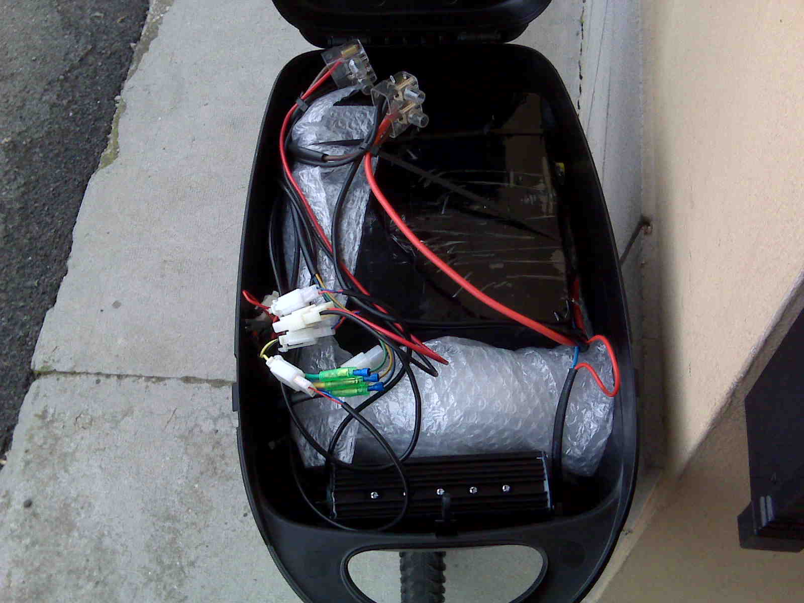

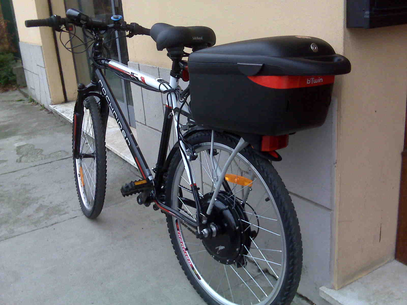

Batteria, essendo molto compressa (praticamente un cubo) è alloggiata nella parte iniziale del bauletto e legata al bauletto con delle strip passanti che sono attaccate al portapacchi, creano un insieme che non sbilancia la bicicletta e permette una notevole agilità di manovra.
Temperature, Bho qui è tutto freddo anche dopo aver fatto salite di un certo tipo (scortichina per zona san martino a 31 kmh) la centralina potrebbe avere una temperatura sui 40 gradi ma forse meno...con il bauletto tutto chiuso, con il caldo vedrò se devo aprire qualche bocchetta di aerazionine.
Le conessioni vanno completate appena troverò qualcosa che vada bene, per ora dai capicorda ...

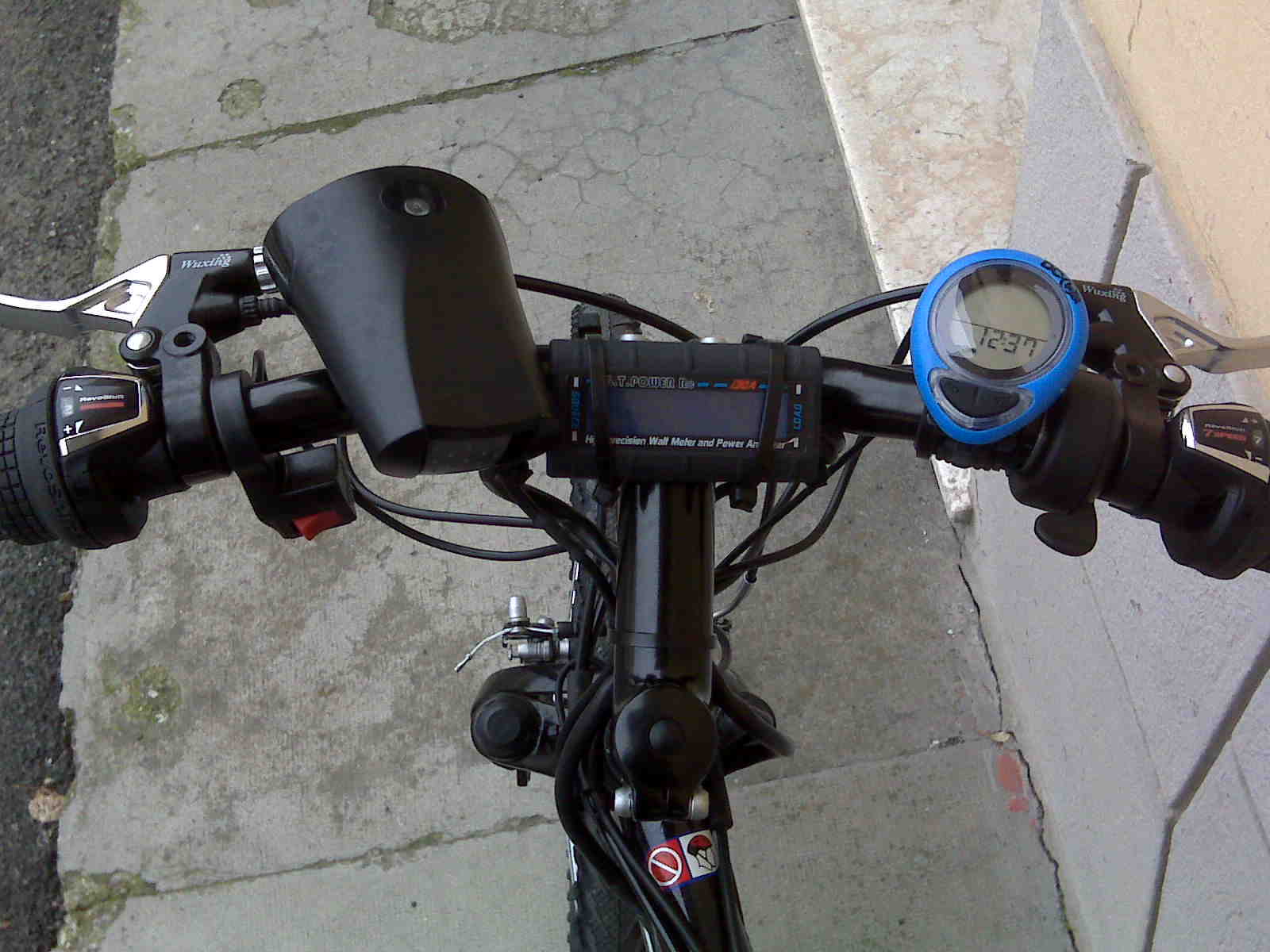

Il watts up andrà posizionato senza le fascette che ne limitano la visuale sui bordi.
Ora provo di metterci qualche foto...

Inserito il - 23/11/2009 : 10:04:59  Mostra Profilo Invia a SergioF un Messaggio Privato  Rispondi Quotando
vista della bici

Inserito il - 23/11/2009 : 10:13:25  Mostra Profilo Invia a SergioF un Messaggio Privato  Rispondi Quotando
vista della bici
